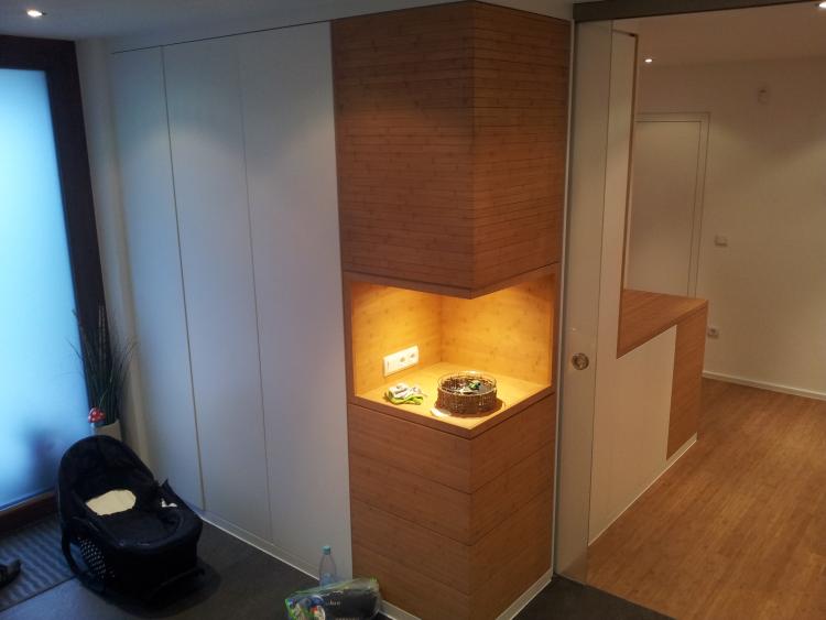

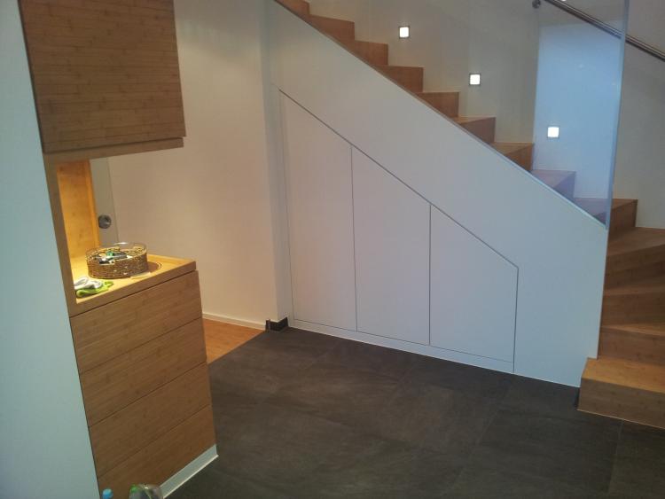

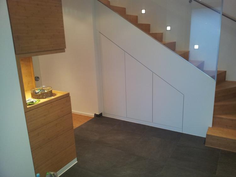

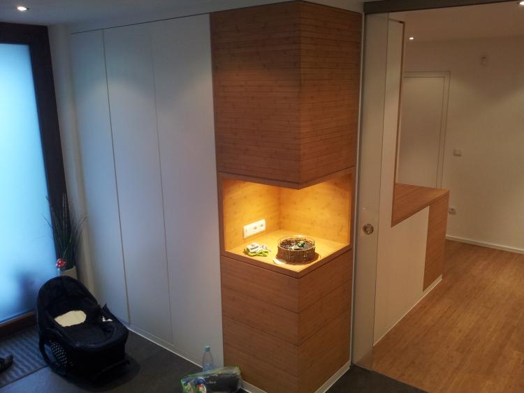

    Wenn man wie wir den Keller auf das Nötigste beschränkt (Waschküche und Technikraum) braucht man ne größere Garderobe. Hier unsere 5 m Lösung mit Nutzung der Treppe, ähnlich wie bei Mikalaya. Hängt immer von der Planung und dem persönlichen Stauraumbedürfnis ab.

    Moin Simon,
    grosse Klasse und gefällt uns ausgesprochen gut die Lösung.
    Auch gefällt uns dein Parkettboden und Fliesen Mix sehr gut. Kannst du kurz erklären was das:
    a) für Fliesen im Flur
    b) Parkett (Stäbchen??)
    c) aus welchem Holz ist deine "Ecklösung mit Regal"?
    Vielleicht hast du auch noch ein besseres Foto, wo man die Materialien erkennt.
    Tolle Sache !!!!:28::28::28:
    LG in den Süden
    Barossi

    Hi Barossi,
    a) Feinsteinzeugfliesen schwarz matt strukturiert 60 x 60 cm
    b) Bambus (keine Stäbchen)
    c) Bambus
    Treppe ebenfalls Bambus, zieht sichbei uns durchs gesamte Haus
    Für bessere Photos hab ich dir nen Link per PN geschickt.
    Grüße in den Norden
