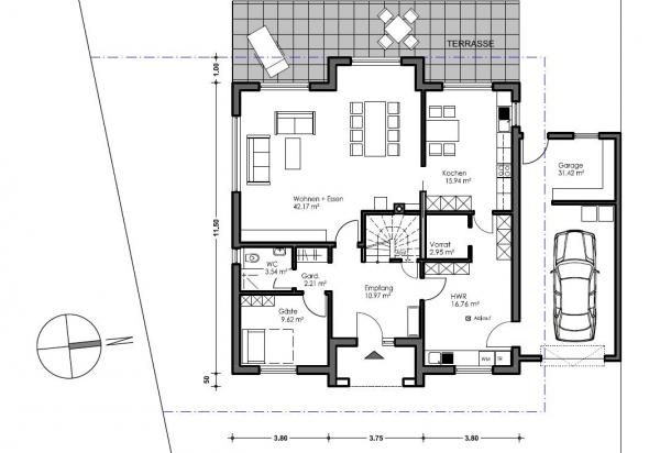

    Das ist auch unser Gedanke gewesen:
    Wir würden das Gästebad belassen wo es ist, aber durch Streichen des Schrankes eine Gästedusche integrieren.
    Zum OG: Der Flur ist wirklich üppig. Verkäufer nennen das wohl repräsentativ ;-)
    Aber mir geht da deutlich zu viel Platz verloren. Ich würde den Flur schmaler machen und den gewonnenen Platz den Kinderzimmern zuschlagen. Ankleide finde ich auch Unsinn. Ein Ehebett und ein ordentlicher Kleiderschrank in einem Raum reichen völlig.
    Irgendwie müsste man oben doch ein ordentliches Familienbad hinbekommen UND ein drittes Kinder-/Gästezimmer... .
    Bin gespannt auf den Entwurf von 2012bauen.

    Hallo Zusammen,
    zuerst mal Danke für die vielen Antworten.
    Dachte ja, dass die Meinungen schlimmer ausfallen würde.
    Was ich aber gern nochmal wiederholen will, ist das wir völlig am Anfang stehen mit unseren Überlegungen. Und dieser Grundriss eben der erste war der uns gefallen hat.
    Aus diesem Grund bin ich natürlich besonders offen für Eure Einwände/Überlegungen/Meinungen und vor allem Eure Verbesserungsvorschläge.
    Versuche hier nun auch mal ein paar Antworten zu geben.
    a) "ueppig viel verkehrsflaeche":
    --> Das stimmt, werden wir in unsere Überlegungen mit einbeziehen.
    b) "Küche funktioniert SO nicht vernünftig. 18,5 m2 Küche und derart wenig Platz zum Werkeln....."
    --> Küchenplanung haben wir ja noch nicht im Fokus gehabt.
    c) "Im OG wird viel Wert auf eine große Diele/ galerie gelegt. Kann man, aber wozu?"
    --> Da hast Du Recht, wenn möglich können wir das reduzieren, und dann das Kinderzimmer größer machen
    d) "dieses verlies im OG, ist das ein wc? "
    --> Dieses "Verlies" hat ja viele reaktionen hervorgerufen. dies soll eine Abstellkammer im OG sein. Fanden wir jetzt nicht so schlecht die Idee. Somit muss man nicht den ganzen Putzkram nach oben schleppen, und die Kid´s haben noch Stauraum für die zb. Sportklamotten und Taschen....
    e) "Besonders interessant wird die Abwasserführung durch das Arbeitszimmer"
    --> guter Einwand, muss ich mal erfragen ob das so möglich ist....
    f) "Was daran entspricht denn Euren Vorstellungen?"
    --> Kurz Zusammengefasst,
    -> Küche,Essz, WZ alles zur gartenseite
    -> die Küche soll einen Zugang durch den HWR zur Garade haben.
    -> Arbeitszimmer mit Duschgäste-WC damit man im Alter, später eben auch ein Zimmer mit "Voll-Bad-Anschluss hat.
    -> Im OG sind eben 2 Kinderzimmer und das Elternzimmer, da ich im Schichtberieb bin wollten wir mit der Aufteilung das Ankleiden und Elternbadezimmer vom Schlafbereich trennen.
    -> Die Kinder sollten wirklich ihr Eigenes Duschbab bekommen, auch wirklich Ohne Wanne :-)
    -> Zum Verlies, hab ich ja oben schon was geschrieben....
    -> in der Badewanne wollten wir wirklich nicht stehen, und im Kinderzimmer undter der Schräge, im Sessel sitzen.... (so war die Überlegung....
    g) "Wie soll denn das Gäste-WC ans Arbeitszimmer anschließen???" --> siehe Anhang EG alternative, pass natürlich nicht mehr zu alten OG
    h) "die Eingangsfront wird durch einen Minirisaliten zum Kippen gebracht, weil er aussermittig sitzt." --> den Einwand musste ich auch nachlesen. Sieht das bei "EG alternativ" besser aus??
    Zum Schluss:
    @2012bauen: Ich bin auch sehr gespannt auf Deine Pläne. bitte stelle dies dann doch auch hier ein.
    @Ameisenwalzer: "Das Haus ist von isdochegal, oder?" --> :-) Wie sind denn die Erfahrungen Deiner Freund mit dem Grundriss ???
    Danke schon mal, und bitte gebt nochmal ein Feedback zu meinen Antworten...
    Gruß Chris

    Das + Lageplan + Budget sollte jedem guten Planer ausreichen, um für Euch einen passenden und funktionierenden Grundriss zu entwickeln.
    Ob dann diese Rein- und Raussprünge in der Fassade sein müssen, wird sich zeigen. Ich mag das nicht, weil es Geld und Energie kostet, aber meist nichts bringt für die Raumnutzung.
    Bei der Alternative ist die Treppe denkbar schlecht angeordnet, wenn keine Dachlaterne kommen soll. Die ist nämlich dauerduster!

    Ich finde die Erker und so nicht sooo schön, aber das ist sicherlich Geschmackssache.
    Wenn beim Gästezimmer schon daran gedacht wird, dass dies im Alter ggf. zum SZ werden soll, dann erscheint es mir zu klein. Auch das Duschbad könnte im Alter unangenehm eng werden, würde die Tür nach außen vor die Garderobe aufgehen sähe es aber evtl. schon besser aus.
    Wozu ist der Vorratsraum im HWR nochmal extra abgemauert, wenn er doch nicht mal eine Tür hat?

    die erker vorne und hinten bringen nix außer kosten!
    der treppenraum wird halt eine dunkelkammer....

    Es ist (fast) immer schwierig Bauherren vom Sinn einer schön insezenierten Treppe zu überzeugen. Für viele ist eine Treppe einfach nur ein leider notwendiges Bauteil um irgendwie von unten nach oben zu gelangen. Das kann dann auch gerne eine verschämtes Dasein im hintersten Winkel fristen....schade, wie ich meine.
    Hiere betritt man also nun das Haus. Nicht ein Windfang, nein ein "Empfang" suggeriert Großzügigkeit, Klasse, Stil....? Aber eigentlich ist es nur ein großer Raum, der von Tageslicht nicht viel abbekommt (außer wenn die Tür offen steht). Und dann eine Treppe, die sogar noch zur Lagerraumoptimierung hübsch zugemauert ist...dunkel, düster...naja...mit Beleuchtung ist ja Vieles möglich. Der Eingangstempel komt also mit Säulen (Pfeilern?), einem geschützen Vorplatz und einer Empfangshalle (dunkel) daher und dann diese Treppe....hui...wäre nicht meins!
    Die Küche auch wieder großzügig bemessen, aber wenn man mal darüber hirnt wieviel (oder besser: wie wenig!) Platz zum Arbeiten ist, dann kann da doch was nciht ganz passen oder?
    Der Esserker ist wohl einfach so gewollt, oder. Einfach, weil es trés chique ist da eine Ecke zu haben. Welchen tiefern Sinn mag diese Ecke haben? Für den Essplatz ohne Belang, möglichwerweise dem Gestaltungsdiktat der Fassade geschuldet...so ein Erkerchen ziert schon ungemein. Energetisch wäre es mir egal, wenn ich dafür einen anderen Mehrwert erhielte. Den aber kann ich beim besten Willen nicht erkennen.
    HWR: groß wie jeder Raum hier. Aber dann eine diagonale Laufstraße durch den Raum (von Tür zu Tür). Ich unterstelle mal, daß der HWR so groß sein muß, weil dort Wäsche aufgehängt werden soll??? Hängt die da, ist der Weg sauber verhängt. Ist das Aufhängen größerer Wäschemengen nicht geplant (Trockner!?), so ist der Raum m.E. massiv überdimesioniert.
    Fazit: Kommt groß daher...ja eine echte Übergröße....dennoch wenig wirklich nutzbare Flächen (Küche, HWR, "Empfang",...) das kann alles fassadenmäßig geglättet werden (Erker weg) und auch im Innenren noch deutlich reduziert werden, ohne daß es hier "Verlusten" kommt.
    Ein kleiner, aber feiner Fehlgriff (vielleicht jetzt etwas pingelig von mir???) ist für mich der kamin , der in der TH-Wand integriert wurde. Dieser ist mittels Trennprofilen vom restlichen Putz zu trennen. Klar: wird der Kamin warm (wenn man ihn anfeuert), dehnt er sich aus. Und zwar anders als das umliegende Mauerwerk. Der Putz würde reissen. Daher Trennprofile. Diese bilden quasi eine "Sollbruchstelle". und diese zieht sich durchs gesamt Treppenhaus. Irgendwie ja konsequent, so wie das TH geplant ist. Der Planer scheint ein TH-Hasser zu sein.....soll's ja geben....
    Grüße
    Thomas

    dann melde ich mich auch noch einmal zu Wort: Zu den Erkern/Risaliten (Wir haben es bislang immer 3. und 4. Giebel genannt ;-) ):
    Die Außenansichten sind hier ja nicht gezeigt, daher ein paar Worte dazu: Der Erker im Esszimmer zieht sich nach oben durch, so dass das mittlere Zimmer im OG keine/weniger Dachschräge hat und keine Dachflächenfenster. Das schien irgenwie clever/schlüssig. Ob man den Platz unten sinnvoll nutzen kann, kann ich nicht so recht einschätzen. Energetisch kann ich das auch nicht einschätzen. Gibt's da Faustformeln?
    Der straßenseitige Erker ist nicht so hoch, wie der gartenseitige, ragt aber auch in das Dach hinein. Im ersten Grundriss wurde dann hier (wie gesehen) die Podesttreppe platziert. Sieht auch nett aus, wie wir finden. Wie es wirkt, wenn an dieser Stelle auch noch die Treppe aus dem Keller hochkommt weiß ich nicht. Da verliert der 'Empfang' vermutlich etwas an Exklusivität..:!?
    Der gartenseitigen Giebel schlägt mit ca. 8-9t€ und der straßenseitige mit ca. 7-9t€ (je nach Fenstergestaltung) zu Buche.

    Deinen Worten entnehme ich, daß Du der Meinung bist, der "Empfang" würde in seiner jetzigen Form Exklusivität versprühen.......ist das so....?
    Ich darf mich hierzu einmal selbst zitieren:
    Hier betritt man also nun das Haus. Nicht ein Windfang, nein ein "Empfang" suggeriert Großzügigkeit, Klasse, Stil....? Aber eigentlich ist es nur ein großer Raum, der von Tageslicht nicht viel abbekommt (außer wenn die Tür offen steht). Und dann eine Treppe, die sogar noch zur Lagerraumoptimierung hübsch zugemauert ist...dunkel, düster...naja...mit Beleuchtung ist ja Vieles möglich. Der Eingangstempel komt also mit Säulen (Pfeilern?), einem geschützen Vorplatz und einer Empfangshalle (dunkel) daher und dann diese Treppe....hui...wäre nicht meins!

    Naja, Exklusivität war nur so dahergesagt.
    Ich meine eher 'Moderne und Großzügigkeit'... .
    Mit Kellertreppe von unten wird dann daraus beim Fertighausbauer schnell ein 'Treppenhaus, ideal standard' = ein nötiges Werkzeug um sich der dritten Dimension zu bedienen ;-)

    Was ist an einem dunklen "Empfang" modern?????
    Wieso sollte ein solcher Raum als "großzügig" bezeichnet werden?
    Groß bedeutet nicht großzügig! Groß bedeutet erstmal nur eines: groß!
    Modern wäre es für mich, wenn der Eingang einsehbar wäre, wenn er Offenheit ausstrahlte, wenn er hell wäre, wenn in ein inszeniertes Treppenhaus (so dieTreppe der Diele zugeordnet wäre) den Raum akzentuieren würde, sein eigenes "Image" geben würde. Als Verteiler nach oben/ unten, aber auch in die Horizontale.
    Dieser "Empfang" ist ein mäßig bis unmäßig gut belichteter Raum mit der Möglichkeit einen Schrank (Schuhe?) zu plazieren. Und man kann dort mehr als 6 Gäste gleichzeitig empfangen bzw. des Hauses verweisen.
    Insgesamt erschenit mir dieser Bereich schon durch die Bezeichnung "Empfang" ein echter Angeber zu sein. Großer Name, kleine Wirkung.
    O.K., diese Einstellung ist natürlich zulässig. Wird aber in diesem Falle natürlich nicht des Ansprchs ("Empfang"!) gerecht. Grundsätzlich finde ich es tatsächlich höchst bedauerlich, wenn Treppenhäuser so ein Nischendasein fristen müssen. Ist aber natürlich Ansichtssache....schade trotzdem.

    --> Sind Erker denn generell eine Schwachstelle in Sachen Energie? Hab hier das ein oder andere mal herausgelesen, das man die Dinger eher meiden soll.
    --> Kann man ein Grundriss (Raumaufteilung+ Aussenmaße)von einem 1,5 Geschosser auf ein 2 Geschossiges Haus ohne weiteres übertragen.
    Danke Gruss Chris

    Sie vergrößern die Oberfläche des Geäudes und sind energetisch daher schlechter als eine ganz glatte Fassade. Wäre mir aber, wenn gestalterisch sinnvoll, völlig egal. Wir reden hiersicher nicht von Hunderten Euros im Jahr an Mehraufwand, sonern über einen deutlich zweistelligen Betrag....wenn überhaupt.
    Ob's gestalterisch paßt, habe ich recht ausschweifend erläutert.
