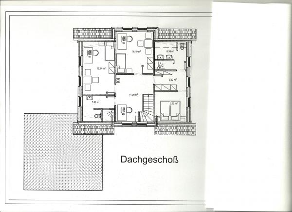

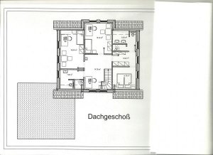

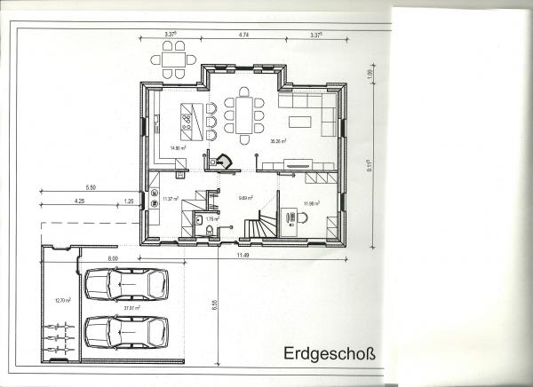

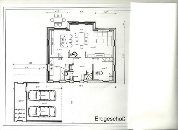

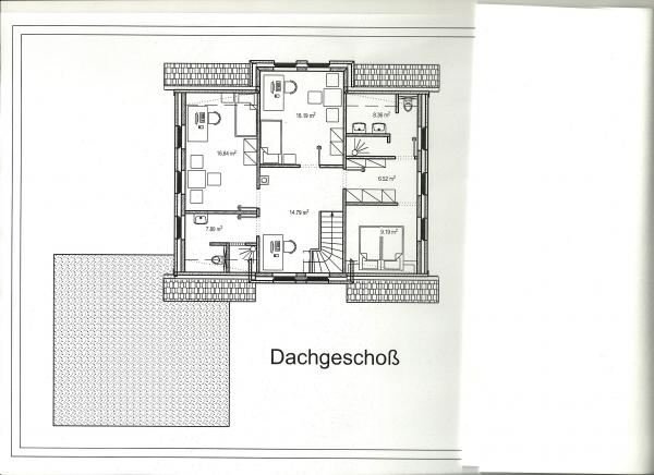

    So, hab nun die Pläne bekommen und auf die Schnelle mal eben die Grundrisse eingescannt. Ich hoffe, man kann alles erkennen. Ansichten und Schnitt kann ich bei Interesse später auch noch reinstellen.....
    Im Grundriss ist der Eingang im Osten (Straße), oben ist also Westen!

    Hm, die Zahlen kann man nicht so gut erkennen...., hoffe ihr könnt sie erahnen!

    Gibt es noch die Ansichten und lesbare qm?
    Dusche und WC unter der Schräge? Sicher, dass das funktioniert?
    Der Kamin wirkt irgendwie auf beiden Etagen wie ein Störfaktor.
    Das OG hat für mein Gefühl zu viel nutzlose Verkehrsfläche und zu wenig Stauraum.
    Soviel meine Laienmeinung dazu.

    schlafzimmer erscheint zu schmal - ca. 3,45m breit? - für ein doppelbett sind mind 15 cm notwendig.
    der erker gefällt mir nicht - hat was von einem kropf.
    der weg vom eingang zur küche ist mir zu weit und zu umständlich, türschlag vom wc im eg ist vollkommen verkehrt. der grundriss wirkt einfach lieblos mit so vielen ecken und kanten. der schornstein ist deplaziert. wc und duschen unter dachschrägen????
    die grafische darstellung mit den gehrungslinien in den ecken ist einfach grausam fürs auge. wer malt solche pläne? kann doch nur ein hausverkäufer sein. ahnung von planung hat er jedenfalls nicht. gespür für einen entwurf noch weniger.

    Norbert, jetzt sei doch nicht so ehrlich und sag, dass dieser Grundriss schrecklicher ist.
    Mir gefällt z.B. die Anordnung der Garage zum Haus. :D
    Auch hier hätten ein paar simple gerade Linien dem EG besser getan,
    anstatt so'n komischen Winkelraum HAR/Speis zu erzeugen.
    Dass da viel zu viel sinnfreie Verkehrsflächen sind, hat Chrissy schon erkannt. :)
    Die Kinderzimmer sind eng, dafür gönnen sich die Eltern eine (leider verplante)
    Schlaf-Ankleide-Bad-Kombi (Bad ist gruselig, wer will nach dahinten zum Zähneputzen,
    Schminken usw. reinkriechen ? Belichtung dazu noch fürchterlich).
    3,45 m für's Doppelbett geht schon,
    muss ja keine Bett-Landschaft für Immerweitergetrenntschläfer werden.
    Die 180er-Betten sterben aus,
    links und rechts 80 cm reichen für Anspruchslose.
    Was den ganzen Grundriss beschreibt, Hauptsache alles hineingequetscht (!),
    geht doch (!), unsere Ansprüche hinsichtlich Fläche sind eben gering.
    Aber haben müssen wir natürlich alles.
    Da hilft eigentlich nur less is more oder gescheiter planen.
    Der typische "hier stehe ich, ich kann nicht anders"-Kamin,
    zeigt, wo der "Planer"wind herbläst.

    im EG hab ich fast Küche mit HWR verwechselt,
    also ich hielt den HWR für die Küche;-) ,
    aber durch Norbert wurde mir bewusst, dass die Küche woanders ist.
    Die Lage der versch. Fallrohre (WC) erscheinen mir etwas, wie soll ich sagen,
    unstrategisch?;-)

    zugang haus ist interessant.
    da knallt dir ne klotüre gegen topf,
    wenn du das haus betrittst und einer aufm örtchen war....
    essbereich mit thekensitzplatz, für was? kann man nicht
    1.0m weiter laufen, sich umdrehen sozusagen, um am esstich kaffee zu trinken?
    kind links, viel fenster aber keine stellfläche für einen venüftig großen schrank.
    schlafzimmer, viel zu wenig stellfläche für einen kleiderschrank (2 personen).
    spannend auch der albendliches gang ins bett, das dürfte eng werden...
    positiv: ihr seit keine badewannenfreaks, gerade aus diesem aspekt
    liese sich was anderes zaubern.

    Ein paar Sätze zu euren Anmerkungen:
    Das Schlafzimmer ist wirklich nicht groß, aber es ist in Ordnung für uns.
    Der Weg zur Küche ist nicht zu lang, da wir vom Carport aus in den HWR und dann in die Küche gehen. Wir werden selten durch den Haupteingang gehen. Das heißt, dass unsere Schuhe, Jacken etc. im HWR sein werden, sowie Waschmaschine, Trockner, Putzsachen und vielleicht ein paar Vorräte im Schrank.
    Warum findet ihr die Kinderzimmer zu klein? Beiden haben etwas mehr als 16qm. Und ein großer Schrank passt doch locker im linken KiZi an die Wand zum anderen KiZi.
    Dusche unter der Schräge muss ich mir nochmal angucken, mehrere Bekannte haben das und keinen stört es. Die Schräge beginnt bei ca. 1,20m.
    Ob in die Küche noch ein Tresen an die Kochinsel kommt, ist noch nicht sicher, die Küche ist noch nicht geplant!
    Über den Türanschlag des Gäste-WC´s denken wir nochmal nach!

    2012 - wie soll das Elternbad entwässert werden? Andreas brühmt berüchtigte Acryl-Abwasserrohre lotrecht als Säulen im Wohnzimmer?
    Das geht gar nicht. Weder architektonisch:
    • beim Zurücktreten vom WT gibst regelmäßig Beulen
    • danach gibts einen blauen Fleck vom WT beim Queren des Durchgangs der WC-Abtrennung
    • Duschen in der dunklen Höhle - wobei das bei entsprechender Gestaltung und Beleuchtung schon wieder was haben könnte ;)
    noch techn.
    • Abwasser Dusche kann ohne einen Fußbodenaufbau von min. 25 cm nicht zu einer darunter gelegenen Wand weggeführt werden
    • Abwasser WC kann wahrscheinlich (Statik) auch nur in einem Schacht in der Ecke des Wohnzimmers abgeleitet werden
    • Selbst an Tagen wie diesen wird im Bad reichlich Licht brennen müssen
    Eure Kinder dürfen nicht grösser als 1,75 werden, weil sie sonst mit der 2m-Linie kollidieren in der Dusche.
    Insgesamt im EG "Kann man machen, muss man aber nicht" und im OG "geht nicht".
    Sorry, ist hart, aber ehrlich!

    Warum dieses??? Ist das "schön" immer erst an der Therme, der WM vorbei ins haus zu kommen....merkwürdig....
    Wozu überhaupt noch ein Hauptportal frage ich mich da...?
    Wenn dies der Anspruch an ein neu zu bauendes Haus ist, daß man "Bekannte hat, die das ja auch nicht stört", dann macht es eben so.

    Wir gehen immer über´s Carport ins Haus in den HWR, ziehen dort Schuhe und Jacke aus und gehen dann weiter in die Küche. Ist auch bei meinen Eltern, Schwiegereltern etc. immer üblich. Der Haupteingang ist eigentlich nur für den Besuch.
    Finde das ganz normal und kenne das schon aus meiner Kindheit so. Ist das so ungewöhnlich???
    Wegen dem Abwasser aus dem Bad werd ich nochmal nachfragen!
