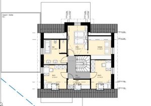

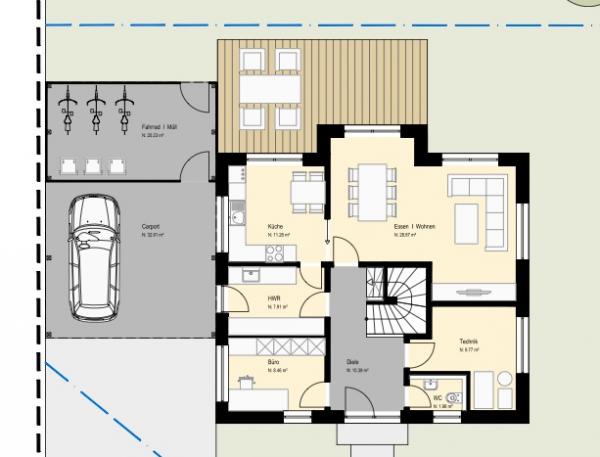

    nun sind die ersten Entwürfe da und würde mich sehr darüber freuen wenn ihr euch unsere Entwürfe ansehen würdet.

    An Grundrissdiskussionen (was Gestaltung angeht) beteilige ich mich nicht.
    Nur so viel:
    Entwässerung Bad DG wird spannend.....
  3. #3 Gast036816, 24.08.2012

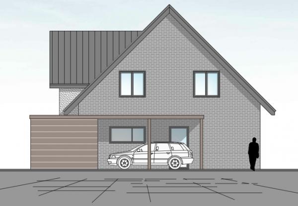

    bei nebeneingängen von garage oder carport achte ich seit dieser woche auf landeszugehörigkeit. in niedersachsen soll es verbreitet vorkommen, dass bewohner ihr haus über den hwr/har betreten und der besuch kommt zur haustür rein. ist das jetzt in nrw auch so?
    die treppe ist unglücklich platziert, sie zerteilt räume, sie ist wenig inszeniert, sie ist dunkel. bei der größe des hauses sind die kinderzimmer recht klein, dafür wird woanders platz verschwendet.
    küchenfenster mit ausblick in den carport - wer plant so etwas? die garderobe ist etwas weit weg vom eingang. diese doppelte erkerwirkung zum garten gefällt mir nicht. der carport ist überhaupt ganz schlecht platziert. der baukörper ist nach hinten zu weit abgesetzt vom haus. irgendwie nicht zeitgemäß, der entwurf kommt so gefühlte 25 jahre zu spät auf den markt.
    den dritten grundriss hättest du weglassen können, dafür aber die ansichten mit einstellen sollen, damit die bewertung gesamt ausfällt. obwohl - der grundriss dachspitz besticht durch die klarere raumordnung.

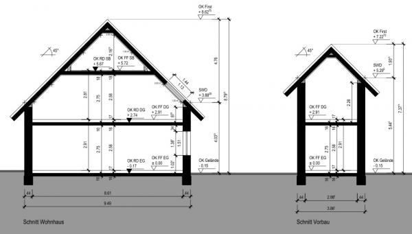

    bei der überschrift bist du jetzt selber schuld:
    was ist an diesem entwurf holzbauspezifisch?
    bei den decken denke ich zuerst an stahlbeton
    (tragwirkung, how-to, kosten), im schnitt ..
    eigentlich auch ;) 16er holzdecke .. naja.
    völlig weg von deiner fragestellung, weil
    eigentlich (?) geht´s doch um den entwurf:
    17er fubo-aufbau auf der bopl und auf der
    eg-decke kommt dir vielleicht selbst a bissi
    komisch vor? ich würde der bopl mehr dämmung
    spendieren.
    eingang, kizi, ankleide usw .. sollen berufenere
    kommentieren ;)

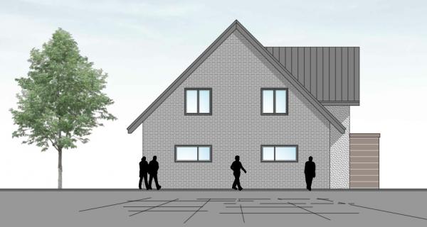

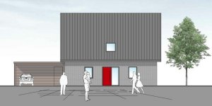

    Hi , schön das hier schon so schnell etwas geschrieben wird. Erstmal danke .

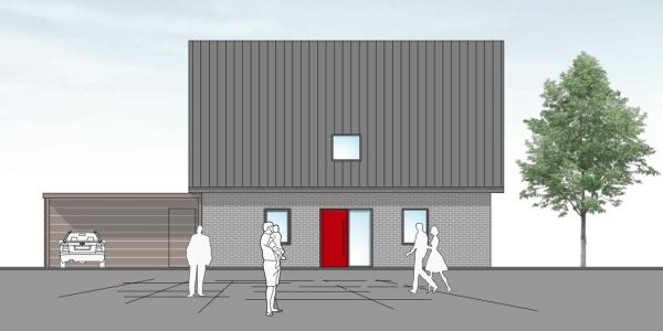

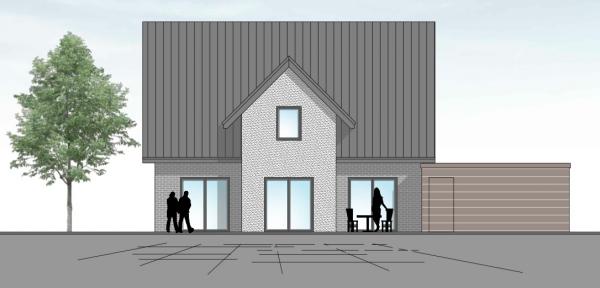

    Hier auch mal die Außenansichten :
    Ich würde mich sehr darüber freuen wenn ihr Konstruktive Anregungen zum Optiemierung geben würdet.

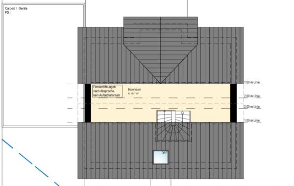

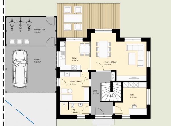

    Die Treppe haben wir heute auf anregung des Architekten ein wenig anders Platziert.

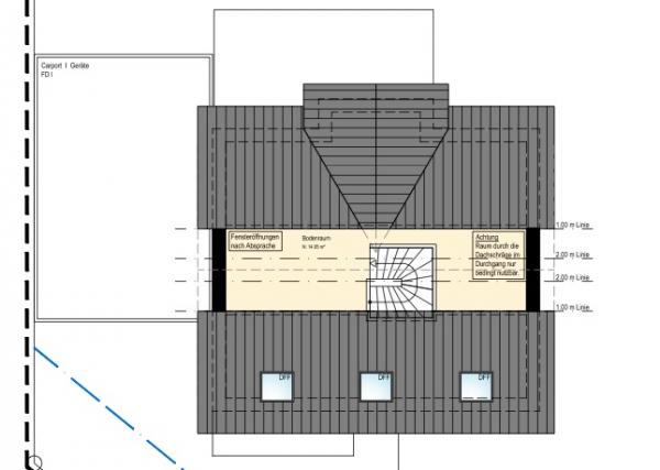

    Hier die alte Aufteilung mit der Treppe , Problem war da der Dachbaden :

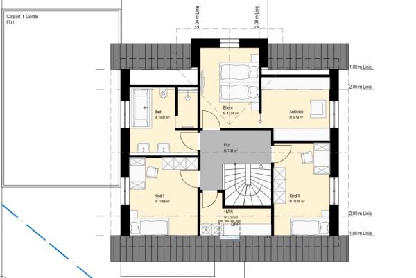

    hmm, mir fällt spontan auf
    - HWR im DG mit Waschmaschine? wie soll da entwässert werden
    - warum soll die (teure) Treppe bis in den Spitzboden laufen? Darf doch eh nur als Lager benutzt werden
    - DG Flur ist ziemlich duster
    - Couch vor bodentiefen Fenster?
    - warum braucht die riesige Schlafzimmer/Ankleide-Kombination einen Zwerchgiebel?

    Über die Inst. Ebene ca 80 mm
    War einer unserer wünsche....
    Was könnte man da noch machen ?
    Nur wegen der Symmetrie
    Was meinte

  9. #9 Gast036816, 24.08.2012
    die aenderung treppe hat nichts positives bewirkt.

    der austritt auf den Dachbaden ist besser geworden oder seht ihr das anders !

    für eine minderwichtige Verbesserung im Spitzboden akzeptiert Ihr eine deutliche Verschlechterung im EG und DG - ich kann es nicht verstehen...
    Frank Martin
  12. #12 Gast036816, 24.08.2012
    anders gesagt - eine verschlimmbesserung. der entwurf ist nicht gut!

    Was würdet ihr mir den empfehlen ? oder habt ihr vieleicht sogar eine idee wie man das besser umsetzen könnte ?
  14. #14 Gast036816, 25.08.2012
    einen ganz neuen entwurf - voellig losgeloest von diesem hier.

    Das ist nie und nimmer von einem Planer, der auch nur einen Hauch Ahnung von Holzrahmenbau hat. Da meint einer, einmal wie immer planen zu können und dann nur die Beschriftung der Wände zu ändern.

    Eure Wünsche und Randbedingungen intensiv auf den Prüfstand stellen und mit weißen Blatt Papier neu anfangen.
    Mit den gegebenen Anforderungen wird es nichts.
    Meine Empfehlung: Spitzbodentreppe als Klapptreppe, entspannt die Problemlage mächtig

    Zum Grundriss halte ich mich zurück, ist sowieso nicht mein Revier. Nur einen Kommentar kann ich mir nicht verkneifen, der Eingangsbereich sieht besch... aus, wird dem Haus in keinster Weise gerecht.
