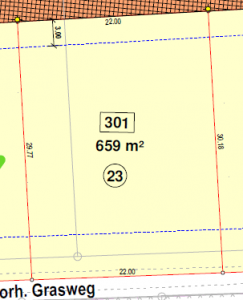

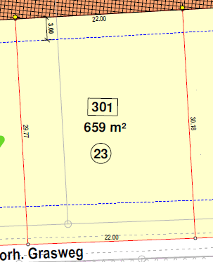

    meine Frau und ich sind Besitzer eines Grundstückes in einem Neubaugebiet und wollen ein Einfamilienhaus bauen. Wir haben uns schon ein Angebot und oberflächliche Kosteneinschätzungen von Baufirmen geholt. Die Preisspanne ist da recht groß und aufgrund von Mischkalkulationen ist das auch etwas intransparent. Wir überlegen, jetzt zu einem Architekten zu gehen.
    Was erhoffen wir uns:
    - Unsere Anforderungen werden kosteneffizienter umgesetzt, als mit einer Baufirma. Bei Bauunternehmen hatten wir bisher das Gefühl, unsere Wünsche werden 1:1 umgesetzt, koste was es wolle, ohne hinterfragt zu werden.
    - Der Grundriss ist effizient geplant. Platz wird nicht verschenkt, andererseits gibt es keine unnötig engen Stellen im Haus.
    - Bei der Ausschreibung können wir vielleicht von der schlechten Auftragslage profitieren. Außerdem bezahlen wir am Schluss nicht die Mischkalkulation, sondern die Rechnungen. Mir kam es bei den Bauunternehmen so vor, als ob jeder Wunsch extra kostet, aber wenn man etwas rausnehmen wollte (Eigenleistung oder Ausstattung), dann war das immer "kein großer Unterschied" oder sogar kostenneutral.
    - Es wird zur Zeit nicht viel Gebaut und ich sehe das Risiko, dass eine Baufirma mit vielen laufenden Kosten auch mal pleite gehen kann. Wenn man mit einem Architekten eine Ausschreibung macht, verteilt man das Risiko auf viele Unternehmen.
    Wenn ich in den Punkten irgendwo eine falsche Vorstellung habe, dann gerne darauf hinweisen.
    Jetzt zum Grundstück:

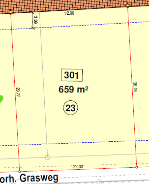

    Es ist ziemlich "normal". Nicht besonders schmal, 659qm, Südausrichtung und komplett flach. Ich habe die relevanten Auszüge des B-Plans hochgeladen. Hervorzuheben ist, dass wir eine Zisterne brauchen.
    Unsere Anforderungen an das Haus:
    - HWR im EG mit Haustechnik und etwas Platz zum Lagern, Bügeln und Wäsche trocknen
    - Luft-Wasser-Wärmepumpe mit Fußbodenheizung, Brauchwasserwärmepumpe und KWL
    - Gäste WC mit Dusche im EG
    - Offener Wohn/Koch/Essbereich mit großzügiger Fensterfläche zum Garten
    - Konstruktiver Sonnenschutz der Südseite im EG. Wir wollen im Sommer nicht permanent die Rollos unten haben. Es soll eine Verschattung geben, die im Sommer keine Sonne auf den Boden lässt, im Winter aber die tiefe Wintersonne reinlässt.
    - 2 Kinderzimmer, 1 Elternschlafzimmer, 1 Bad mit Badewanne und Dusche im OG
    - 1 Arbeitszimmer mit Gästebett
    - ausreichend Stauraum. Einbauschränke und Abstellraum.
    Wir haben schon etwas hin und her überlegt und sind zu dem Schluss gekommen, dass die Aufteilung auf zwei Etagen zu einer großen Grundfläche führt. (Teil-)Keller sind auch kostspielig und auch nur reine Nutzfläche. Die Idee ist, zwei Vollgeschosse zu bauen und das Satteldach etwas steiler zu machen (40°?) und dort oben ein Arbeitszimmer und einen Lagerraum zu schaffen.
    So das wars zum Haus. Jetzt die Frage:
    Wir haben ein Budget von 520k. Das Grundstück ist schon bezahlt. Kriegt man so ein Vorhaben mit Architekt mit dem Budget hin? Würdet ihr empfehlen zu einem Architekten zu gehen? Gerade der Sonnenschutz scheint mir bei vielen Häusern, die ich im Neubaugebiet sehe, vernachlässigt zu sein. Wir hoffen, dass uns jemand dafür eine gute Lösung präsentieren kann.

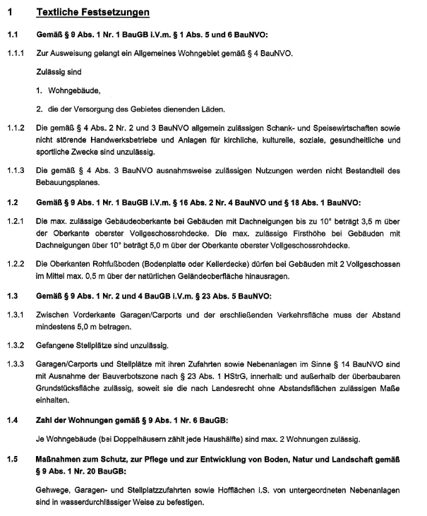

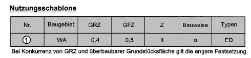

    In der Grundstücksdarstellung fehlen Höhen. Die Kellerfrage ist keine Geschmackssache. Wann Kellervermeidung teurer sein kann als Kellerbau, habe ich hier: 11ant Kellerregel Archive - bauen-jetzt.de ausführlich erläutert. Ein Dachraum nur für Lagerraum, mit Aufenthaltsräumen und womöglich hart am dritten Vollgeschoß, bringt hier vor allem vermeidbare Kosten, zudem bei der Größe schon grenzwertig ist, eine Anstattvilla zu bauen. Je nach Aufteilung des Räumebedarfes kann da ein "Anderthalbgeschösser" noch die ökonomischere Wahl sein.
    Eine ungerechtfertigt wenig populäre Maßnahme des konstruktiven Sonnenschutzes ist, die Südfixierung nicht zu übertreiben.

    Hallo @11ant, danke für den ausführlichen Beitrag. Ich habe deinen Hausbau Fahrplan gelesen und werde ihn beherzigen. Das zum Keller werde ich mir auch mal anschauen.
    Werden wir nicht, danke!
    Ich habe leider sonst keine Pläne. Das Grundstück hat aber kein Gefälle (zumindest keins, das man mit dem bloßen Auge sieht). Oder meinst du die Höhe ü NN? Der Ort liegt auf 300m.
    Ich habe mittlerweile gelernt, dass es keinen Sinn macht, der Planung vorzugreifen. Ich werde einfach unvoreingenommen in die Planung mit dem Architekten gehen, dann kommt wahrscheinlich eine gute Lösung raus.
    Nochmal etwas anderes: würdet ihr empfehlen schonmal ein Bodengutachten machen zu lassen, oder sollen wir einfach erstmal zum Architekten laufen?
