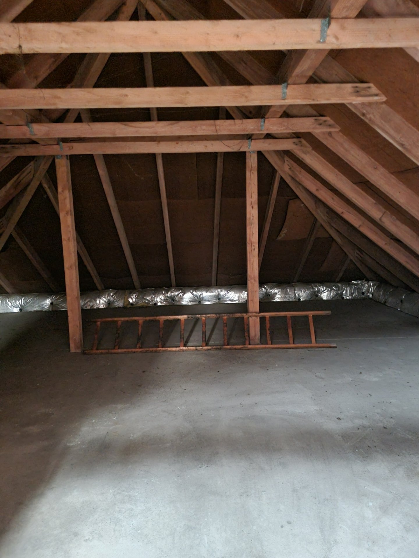

    Hallo liebe Gemeinde...
    Ich brauche echt mal einen Rat, denn mir erzählt jeder etwas anderes.

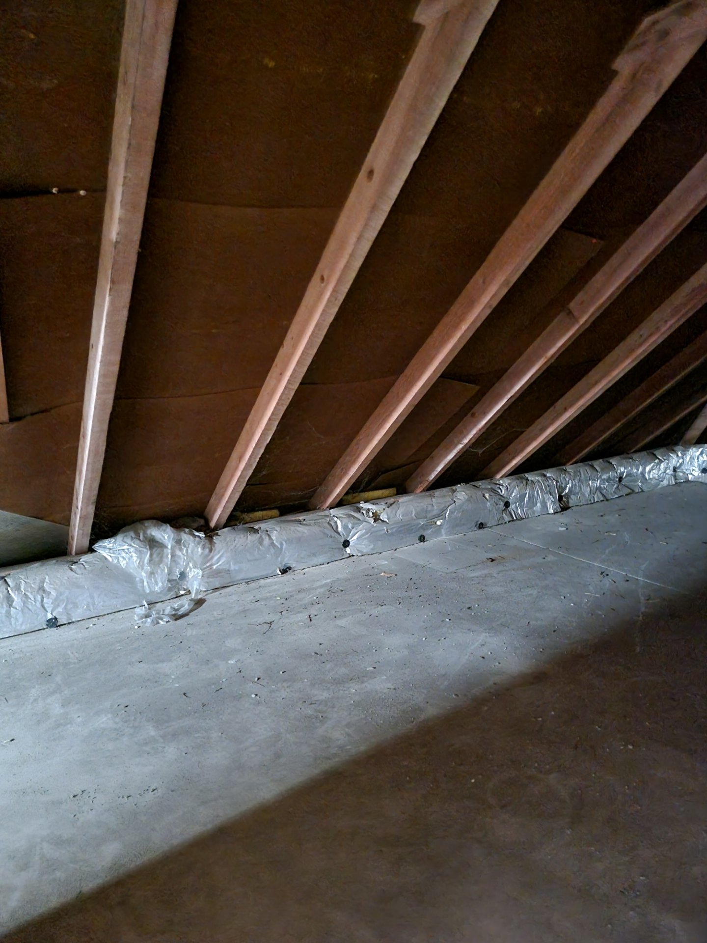

    Ich habe ein Haus gekauft aus dem Bj. 1983. Es besteht zur Zeit nur aus einem Keller mit Fußbodenheizung und dem EG mit Fussbodenheizung. Die Wohnfläche im EG sind 150 m². Das 1.OG ist eine Ausbaureserve die ich wahrscheinlich nochmal nutzen möchte. Die Decke ist eine Stahlbetondecke. Mir geht es um die Dämmung. Es ist keine Dämmung zwischen den Sparren bis jetzt. Viele sprechen auch von der oberen Geschossdeckendämmung. Was für mich aber kein Sinn macht da ich dann auf die vorhandene Betondecke locker 10 cm höher kommen würde.
    Wäre eine Zwischensparrendämmung von 160 mm erstmal reichen mit abschließender Dampfbremse?
    Ich habe eine 16 KWp Solaranlage installiert und das Haus soll eine Wärmepumpenheizung bekommen. Von außen ist das Haus verklingert mit einer ca. 3 cm Luftschicht. Wie soll ich jetzt dämmen, dass es effektiv ist für eine Wärmepumpe?
    Vielen Dank für eure Tipps.

    Und? Was stören Dich die cm? Brauchst Du den Platz?
    Kommt darauf an..
    Wie ist der energetische Zustand aktuell präzise? Wie sind die Fenster? Keller Wohnraum? Außendämmung Keller? Wie ist die FBH genau verlegt? OG begehbar? Wann OG Ausbau?
    Vielleicht ist die FBH ja mit 30cm Verlegeabstand verlegt. Dann macht jede Dämmung keinen Sinn, wenn Du nicht auch die FBH für die WP erneuerst. Nur mal so als Beispiel.
    Oder Du hast für das OG für die nächsten 8 Jahre keinen Bedarf. Dann knallst Du einfach 2x12cm MiWo für ganz kleines Geld auf die Betondecke und freust Dich über eine Dämmung nach oben wie beim Neubau.
    Oder oder oder.

    Wenn der Dachboden nicht als Abstellfläche genutzt wird, dann kannst Du einfach Dämmwolle (Klemmfilz) dort auslegen und wenn Du dann mal das Dach dämmen willst, dann kannst Du die wiederverwenden.
    Was sind das denn für Pappen da auf den Sparren? Soll das sowas wie eine Unterdeckbahn ersetzen? Das würde ich mir zunächst genauer anschauen, bevor ich das Dach dämme.

    Mit der Dämmung im OG welches du erst später nutzt, kauf das Material, welches du später zwischenn die Sparren bauen willst, rolle es direkt auf dem Boden aus,
    lege ein paar Bohlen zumLaufen und freue dich, dass du nicht den ganzen Dachraum mitbeheizt, das wäre der Fall, wenn du die Sparrendämmung machen würdest.

    Aber nach allem, was ich so lese (Fenster, Türen, FBH, 1983) würde ich aus dem Bauch heraus behaupten, dass das Haus jetzt schon problemlos mit einer (bitte korrekt dimensionierten) WP beheizt werden kann. Ist das Dach denn oberhalb der Sparren gedämmt? Wenn ja, sehe ich da wenig zusätzlichen bedarf. Erst dann, wenn du ausbaust. Bis dahin, wie die Vorposter sagen, einfach was auf die Decke legen.
    In den Luftspalt des Klinkers kann man wahrscheinlich recht günstig was einblasen. Ansonsten mal die Heizlastberechnung machen lassen, genau abklären, wie die Hydraulik der Heizung aktuell aufgebaut ist und danach dann die WP auslegen. Mit ein bisschen Glück wird das ne ganz schlanke Nummer. WP aufstellen, Rücklauf an Vorlauf, Vorlauf an Rücklauf, einschalten.
