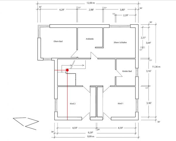

    Ahoi,
    mein erster Post. Hallo also! :winken
    Wir planen ein Einfamilienhaus mit Keller in der Nähe von Koblenz.
    Grundstück ist schon gekauft. Es handelt sich um eine Hanglage (30%, Straße auf der Talseite) mit 810qm.
    Derzeit sind wir bei der Feinabstimmung mit unserem Architekten bezüglich der Grundrisse. Da ich mir schon öfter hier im Forum Tipps geholt habe, beteilige ich mich jetzt auch mal aktiv am Geschehen, indem ich euch meine ersten Entwürfe vorstelle.
    Vorab Kommentare von mir:
    • Ich bin unzufrieden mit dem Kinder-Bad (zu nah am Elternbad, Geräuschkulisse usw...)
    • Die rote Markierung (Linien dienten nur zur Abstandsmessung) stellt einen Wäscheabwurfschacht dar. Das ganze soll als Edelstahlrohr offen im Flur untergebracht sein. Designgründe...
      Dazu auch eine Frage: Kann man den dadurch entstehenden Geräuschen und Windzügen entgegenwirken?
    • Lichtschächte im UG sind noch in der Planungsphase
    grüße
    Chris
    achja.. die Grundrisse. Kommen gleich :-D

    Ich kann den Post nicht bearbeiten. Hier die Grundrisse:

    Moin,
    - der "Geräuschkulisse könnte man mit etwas massiveren Wänden recht gut entgegenwirken (z.B. 17,5cm, schwere Steine...)
    - welche Designgründe" mögen für ein durchs Haus sausende Rohr sprechen?????? Wenn Wäscheschacht, dann z.B. im Bad beginnend (o. Ankleide) und im Keller endend. Aber auf der Galerie...durch den Eingangsbereich...in den Keller....merkwürdig...
    - insgesamt sehr groß. Aber im OG klemmt's noch: Bad: riesig. Ankleide: üppig, Schlafen...klein/eng...malt mal das Bett rein.
    Was mich wundert. ich habe etwas von einem sage und schreibe 30%-igen Hang gelesen. Bei 10m Haustiefe haben wir hier also einen Höhenunterschied im Baufeld von ca. 3m. Wird dem Rechnung getragen...ich sehe (noch) nix.

    @Rolf a i b
    Ansichten hab ich noch nicht. Wir warten auf den Architekten. Selbstgemalt, ja.
    @Thomas B
    Geräuschkulisse war mehr auf den Schacht bezogen, ich glaube nämlich, dass sich Geräusche durch n 30cm Rohr ganz gut entwickeln.
    Die Positionierung des Schachtes ist so gewählt, weil die Wäsche dann unten vor dem HWR ankommt. Im Bad ist das zwar schön - aber wenn man zwei Bäder hat, die nicht gerade nebeneinander liegen, ist das schwer. Nicht unlösbar, aber schwer.
    Zur Größe: Tatsächlich könnte man Schlafzimmer vergrößern und dafür ein paar Fliesen sparen. Schonmal danke ;-)
    Und zum Hang: Ich habe keine Ansichten, und im Grundriss taucht ein Bezug auf die Höhenlage doch eigentlich gar nicht auf, oder?! o_O. Ist selbstgemalt...

    Ein Wäscheschacht, der weder im richtigen Raum losgeht, noch im richtigen Raum endet, is m.E. sinnlos. Außer man steht auf Kleidung surch die Gegend tragen ... aber dann kann ich mir den Schacht schenken.

    Mein erster Vorschlag wäre gewesen Schlafen und Bad OG zu tauschen, dann wäre das Geräuschproblem Kinderbad zu Schlafzimmer gelöst. Als Abwasserleitung empfehle ich dann aber aus Designgründen ein Plexiglasrohr durchs Wohnzimmer.
    Irgendwie hakt es doch ganz schön und würde mir den Vorschlag von Rolf als Option offen halten und mir einen zweiten Vorschlag machen lassen.

    Schlafen und Bad OG tauschen dachte ich auch schon. Danke für die Tipps.
    So machen wir's!
