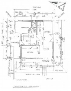

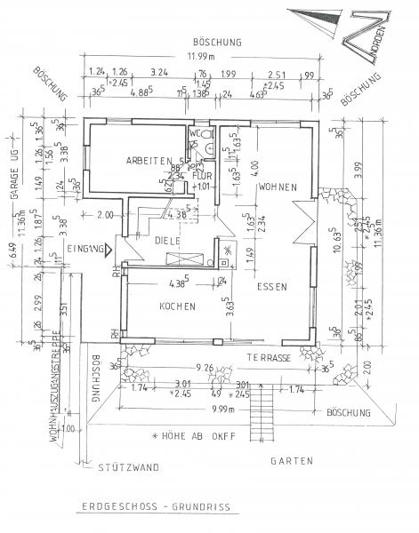

    Einfach nur furchtbar!
    Eingangsbereich scheint ein dunkles Loch zu werden/sein, aber Hauptsache in Arbeiten ein Fenster über Eck. Wohnen/Essen, 4,6 m x 11 m wirken "schlauchig"....das ist/wird nix...glaub den Experten (nein, ich bin "nur" Bauherr), den Archis hier...

    Also wo ich mir mal keine sorgen machen würde, das wäre das Abwasser, ich weiß hier Forum tummeln sich lauter möchtegerns die sich von zwängen des Abwassers leiten lassen! Abwasser bekommt man FAST immer in den Griff es gibt mehr möglichkeiten wie nur grade nach unten.
    An deiner stelle würde ich mir aber ganz andere gedanken machen, der erste gedanke glaube ich wäre: ich such mir einen Architekt ( aber einen der nicht unbedingt Bad über Gäste WC braucht)
    Ich kann es nicht mehr hören, Wasser fließt auch bei 2% Gefälle! mal drüber nachdenken an die ganzen schlauen Bad über Wohnen NOGO

  6. LaZi
    LaZi
    27.01.2011
    559
    Tanztrainerin
    Das Schmutzwasser über dem Wohnraum spazieren führen würde ich ungern machen.
    Irgendwann passiert ein Rohrbruch und dann hat man die Sch....e schön im WZ verteilt. Nee, Danke!
    Wenn die Bäder einigermaßen übereinander sind, ist es doch viel einfacher zu reparieren.

  8. rage82
    rage82
    05.02.2015
    216
    Angestellter
    NRW
    klar, und die bodengleiche dusche hat dann 2 stufen um den abfluß auch noch passend setzen zu können.
    die meisten böden haben nun mal nur so 10-15cm platz, mehr als 5m sind da schwerlich zu machen.
    Im Elternbad klappt das ziemlich genau, im Kinderbad seh ich da schwarz. Also nen Schacht durchs Wohnzimmer und gut dämmen...

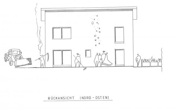

    Tag.
    Mittlerweile sind wir einen Schritt weiter. Bauantrag ist eingereicht und es fehlt nur noch die Zustimmung der Naturschutzbehörde.
    Habe den ein oder anderen Tipp hier aus dem Forum berücksichtigt. Vor Allem, dass der Flur im EG ein "dunkles Loch" geworden wäre. Um dem entgegenzuwirken gibt's jetzt ein Fenster über der Eingangstür. Werde später auch noch 3D Entwürfe anhängen.
    Grüße

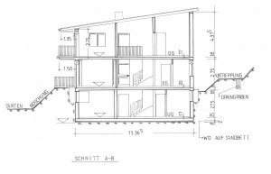

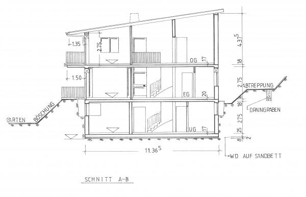

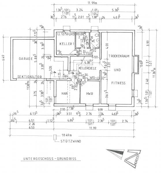

    Heisst das, auch du könntest notfalls noch "stop" rufen?

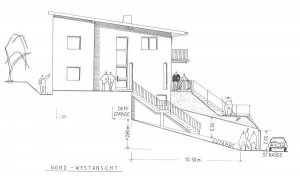

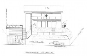

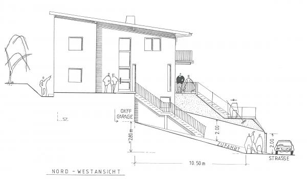

    Seh ich das richtig, dass die Garageneinfahrt auf 10,5m 2,8m ansteigen soll? Ihr fahrt also ausschließlich geländegängige Fahrzeuge? Bei "normalen" Autos dürften nämlich weder die Böschungs-/Rampenwinkel noch die Steigfähigkeit ausreichen, um die Einfahrt befahren zu können. Und wenn man die Einfahrt so ausrundete, dass die Übergänge mit derlei Fahrzeugen befahrbar würden, so würde die Steigung in der Mitte sicher ziemlich übel aussehen und absolut unbefahrbar werden - ausser vielleicht mit einem Unimog.
    Wer hat sich das ausgedacht - und wie hat derjenige sich das vorgestellt?

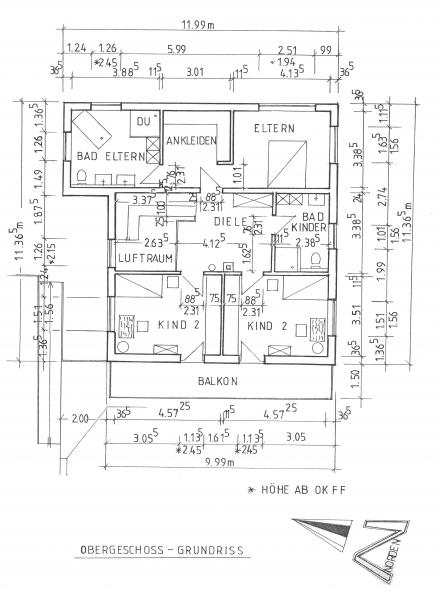

  12. #32 Gast036816, 18.12.2015

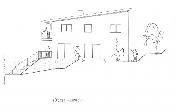

    wie soll denn das installationsgedöns vom bad im wohnraum versteckt werden, wenn die außenwand an der stelle eine 2-flügelige tür als terrassenausgang ausweist?
  13. #33 Pruefhammer, 18.12.2015
    Pruefhammer
    Pruefhammer
    26.07.2011
    1.311
    techn. Angestellter
    Düren
    kann man schon so verziehen, dass es rechts und links der Tür runter kommt. Darf der Statiker dann sehen, wie er den Sturz über der Tür auflagert, aber irgendwie wird es gehen. Ist in der Tat suboptimal, aber das ist der ganze Entwurf für mich. Wenn für dieses 70er Jahre Design ein Architekt LP1-4 nach HOAI bekommen hat, dann würde ich als Kunde mehr erwarten. Nicht nur in Bezug auf die Abwasserführung. Die Zufahrt, wie von ziesel schon ausgeführt, ist auch so ein Negativklopper und noch einiges mehr.

  15. #35 Pruefhammer, 18.12.2015
    Pruefhammer
    Pruefhammer
    26.07.2011
    1.311
    techn. Angestellter
    Düren
    wie gesagt: die Abwasserführung verlangt Kreativität, dazu liegen alle Fallrohre vom OG in Außenwänden, muss man bedenken.
    Küche: wurde die schonmal möbliert? Bei der Fensteranordnung wird das schwierig.
    Der Balkon wird wohl der teuerste, nicht genutzte Teil des Hauses. Kein Kind benutzt so einen Balkon, es kostet aber und muß aufwändig thermisch vom Haus getrennt werden.
    Die Treppe zum Hauseingang wird bei Schnee und Eis ein Unfallschwerpunkt
    bekommt das Haus eine KWL? Wo laufen die Rohre dann vertikal durchs Haus?
    Ob man jedesmal mit den Einkäufen durch Wohn und Esszimmer will um bis in die Küche zu kommen?
    Gleich oben am Treppenaustritt hat man die Türzarge
    Die Türen der Kinderzimmer schlagen beim Öffnen gegen die Schrankwände
  16. #36 gunther1948, 19.12.2015
    gunther1948
    gunther1948
    05.11.2006
    6.917
    architekt/statiker
    67685 weilerbach
    hallo
    mal nee frage: ist eigentlich die vergewaltigung von hanggrundstücken strafbar????
    gebs zu iss enn archi vom gu???
    die ausrundung der garagenzufahrt wird ein spannendes thema. wahl des pkw nicht mehr nach gefallen sondern nur noch nach dem mass der bodenfreiheit.
    gruss aus de pfalz
  17. #37 Gast036816, 19.12.2015
    28 % steigung im mittel, heisst mehr als 30 % in der mitte, wenn ich die ausrundungen unten und oben richtig mache.
    ich sehe da nur Gunters Lamborghini rein und raus fahren ohne aufzusetzen!
    vergewaltigung von hanggrundstücken ist (noch) nicht strafbar!
  18. #38 Mikalaya, 19.12.2015
    Mikalaya
    Mikalaya
    10.03.2012
    635
    Dipl.Kffr.
    Ich hätte zumindest mal versucht Elternbad und Schlafzimmer zu tauschen.
    Abwasser muss eh irgendwie weg und im Sommer merken wir selbst im Passivhaus (wo es ja angeblich gar keine Temperaturunterschiede zwischen den Räumen gibt :p ) dass das Schlafzimmer im Nord-Westen (mit vergleichsweise kleinen Fenstern) wesentlich kühler ist als das Kinderzimmer auf Süd-Ost.
    Ankleide ohne Tageslicht hätte ich meinem Architekten unter Todesstrafe gestellt.
    Da achtet auch auf die Maße, damit auch mit Putz an den Wänden und ggf etwas schief gemauert ;) noch ein gescheiter Schrank reinpasst. Jetzt sieht das nach Sonderanfertigung aus.
    Die Sichtachse beim Eingang war vorher glaub ich schöner, wenn man vom Eingang auf die Wohnzimmer(glas?)tür schaut und nicht auf einen Schrank.
    Den Rest finde ich gar nicht so gruselig, Balkon halt völlig überflüssig, aber den wollen viele, die aus einer Wohnung kommen.
  19. #39 asdfasdf, 19.12.2015
    asdfasdf
    asdfasdf
    07.03.2015
    26
    IT
    Koblenz
    Danke schon mal für die Anregungen.
    Die Sache mit der stark ansteigenden Einfahrt sehe ich ein - da werde ich mit dem Architekten drüber sprechen.
    Auch die Sache mit der Sichtachse beim Eingang (Garderobe statt Tür) finde ich nen guten Tipp.
    Beim ersten Entwurf hatte 'Lazi' behauptet
    . Meiner Meinung nach ist das aber quatsch, weil die Garderobe auch neben die Treppe passt. Leider erst beim zweiten Hinsehen bemerkt..
    Ankleide ohne Licht sehe ich nicht als Problem.
    Abwasser wird auch gehen
    Ohne Balkon muss ich mir das Haus erst mal im 3D Model anschauen...
