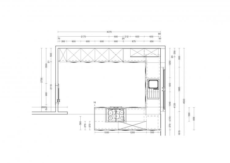

    So, anbei eine mögliche Küche. Ich denke wenn man sich die Fotos so ansieht, relativiert sich
    die Sache mit der viel zu großen Küche?
    Klar kann ich nicht vom Herd direkt an den Kühlschrank greifen, aber wer kann das schon?

    Eine verwegene Frage: wollt Ihr wirklich den Backofen unter dem Herd? Bei einer doch so großen Küche würde ich NIE darauf verzichten wollen, den Backofen in einer angenehmen Arbeitshöhe im Hochschrank zu haben. Zumal sich unter dem Herd in Auszügen wunderbar die Töpfe, Pfannen und die gesamten Kochutensilien griffbereit aufbewahren lassen.
    ans9onsten empfehler ich dir für die >Küchenplanung das "kuechenforum.de"

    Unsere Küche ist ganz ähnlich aufgebaut und ich habe mal nachgemessen, dass der Abstand der beiden Haupt-Schenkel voneinander 1,60 m beträgt. Das empfinde ich für mich als optimal. Man kann gut umeinander herumlaufen aber die Wege sind noch kurz.
    Was ich aber persönlich immer wieder seltsam finde ist der Herd auf dem offenen Schenkel zum Esszimmer. Ich empfinde das als gefährlich, weil es aus heißen Pfannen und Töpfen gern spritzt. Nicht umsonst ist ja üblicherweise hinter dem Herd ein Spritzschutz angebracht. Will man wirklich währen der (buchstäblich) heißen Phase des Kochvorgangs mit den Gästen am Tisch kommunizieren oder passt das besser zum schnippeln oder anrichten? Ich könnte mir das für mich so gar nicht vorstellen, aber man sieht das wirklich oft...

    diese küche funktioniert auch nicht gut! die anordnung von einem teil der küchenzeile in 2 räumen mit dem nachteil der langen wegen hat nichts funktionales, nur etwas repräsentatives.

    Die Küche finde ich nicht besonders ergonomisch.
    Wenn Ihr da Präferenzen habt, dann muß das auch beim Entwurf berücksichtigt werden, und zwar sehr rechtzeitig. D.h. spätestens jetzt mit den anstehenden Änderungen im OG mitplanen.

    Doch, wie schon angekündigt ist der Abstand der beiden Schenkel um ca. 30cm kürzer auf 183cm ausgefallen.
    Die Töpfe/Pfannen sind im Lemans in der Ecke der Kochinsel oder im 90er Auszug neben dem Herd.
    Die 20cm mehr Weg zum Herd kann man glaube ich eingehen.
    Wir mussten uns entscheiden ob die Spüli oder der Backofen hochkommt. Für beides war so kein Platz.
    Die Spüli wird wesentlich häufiger bedient, deswegen ist der Ofen momentan klassisch unter dem Kochfeld geplant.
    Eine Küche nach allen Tips und Meinungen die hier aufkommen ist schlicht nicht machbar. Konkret machbare Änderungen kamen bisher nur wenig.
    Repräsentativ ist aber auch nicht schlecht. ;)
