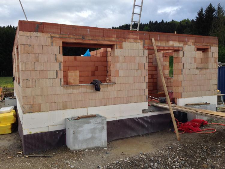

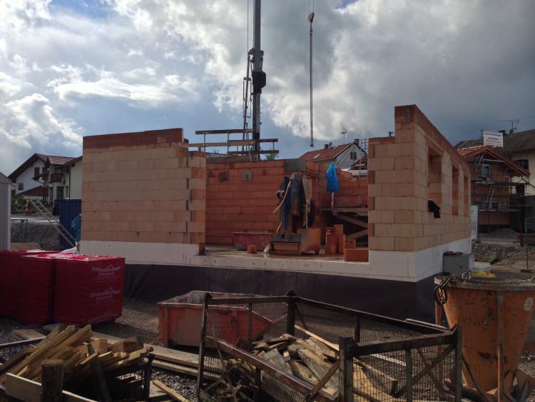

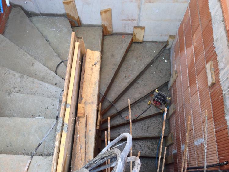

    Stein auf Stein...
    Hier kommt eine Schiebetüre rein, dafür wird ein Betonsturz gefertigt:
    Nordseite mit Eingang:
    Kellertreppe:

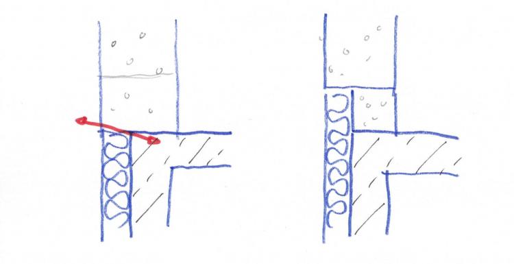

    Uiiih...1. Steinschicht schlanker und überdämmt :)
    Sieht mal leider viel zu selten!
  13. moser7
    moser7
    28.05.2013
    244
    Elektromeister
    Alpengrenze
    Bietet welchen Vorteil?
  14. #134 Thomas B, 16.05.2014
    Thomas B
    Thomas B
    17.08.2005
    11.181
    Dipl.Ing.
    Nun, bei einem nicht überdämmtem Sockel ergibt sich eine Mini-Wärmebrücke: Die Betonwand des kellers ist idR mit einer WD versehen. Oberhalb dieser WD beginnt das monolithische Mauerwerk. Das dämmt zwar auf seine volle Stärke auch sehr gut, aber die ersten X cm haben nat. nicht "die volle Leistung". Die Betndecke kann hier also mehr auskühlen, als wenn diese ersten X cm aus einem hochdämmenden Material bestehen.
    Mag sich jetzt etwas nach dem Fäkieren von Korinthen anhören, aber ist eben ein kleines Detail... ich finde es jedenfalls gut und richtig, so wie es bei Dir ausgeführt wurde.

    so ein Detail war früher mal im Beiblatt 2 zur DIN 4108. Ist aber leider nicht mehr drin.
