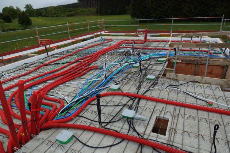

    Es geht weiter:
    Einmal eingittern:
    Haufen Rohrkram kommt da immer zusammen. Die Decke wird 22cm stark.

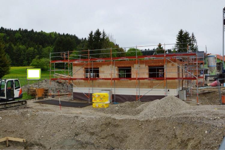

    Die Decke ist bereits verfüllt worden gestern. Heute wird mit dem mauern des DG begonnen.
    In drei Wochen soll der Dachstuhl drauf sein.

    Beim Bild des Kuddelmuddels in der Decke denk ich an den Statikus ...

    das gibt die baumurksgoldmedaille.
    schönes beispiel, wie´s falscher kaum geht.

    ...und besteht stellenweise zu großen Teilen aus Luft.
    Da würde mich glatt man interessieren, ob derjenige, der da die Statik berechnet hat, von den ganzen Hohlräumen in der Decke wusste - oder ob die Rohre einfach nach Berechnen der Statik in den Beton geworfen wurden.

    Nee, glaub ich bei dem nicht. Der Stahl ist zum Zeitpunkt der Aufnahme noch nicht drauf.
    Geht es Dir um die Häufung der Leitungen?
    Gesamtstärke der Decke wird 22cm.

    Und "der Rohrkram" wurde so vom Statikus freigegeben?
    Sieht sehr wüst aus...

    Immerhin: das spart natürlich erhebliche Mengen an Beton...
    Nee...mal ernsthaft: Sind das KWL - Leitungen, die in der Decke einbetoniert werden?
    Zwar liegen diese Leitungen so einigermaßen im statischer eher wenigerstark belasteten Bereich (Mitte der Decke), aber in einigen Bereichen sind die Fehlstellen (=kein Beton) so gebündelt und flächig, daß ich mich als Planer über die Auswirkungen auf die Statik schon mal ein paar Gedanken machen sollte.
    Über die Sinnhaftigkeit solcher Einbauten in der Decke wurde an anderer Stelle schon erschöpfend diskutiert.
    Fragen: Wer hat's geplant (Haustechnik)? Wer hat's koordiniert (Infos über diese haustechnische Höchstleitung an den Statiker)?
    Ich will hier keine Panik verbreiten, aber in Ordnung dürfte das so kaum sein.

    Und das kann man beurteilen ohne das man weis wie die Wände unten stehen?

    Wirklich beurteilen kann dies sicher der Statiker.
    Der sollte wissen ob und wo Wände darunter stehen ;)
    Ob ihm allerdings die Fülle an Fehlstellen und deren räumlicher Zusammenhang bewußt/ klar ist ...? Kann nur er sagen.
    Wir können hier nur sagen: "...sieht nicht gut aus. Laß mal den Statikus angucken!"

    Statiker ist angefragt.
    Den verlinkten Beitrag habe ich mir angesehen. Das ist allerdings schon eine andere Nummer von der Anzahl und der Fläche der Rohre. Die waren ja ganz ohne Zwischenraum verlegt und auch nicht unter dem fixierten Stahl (der auf dem Bild noch nicht zu sehen ist) und somit auch auftriebsgesichert.
    Seine Deckenstärke war auch "nur" 18 cm, diese ist 22cm bei geringeren Gebäudeabmessungen.
    Die Spannweite von Aussenwand zu dem Schacht an dem die Rohre rauskommen ist ca. vier Meter.
    Aber klar, Statiker ist angefragt zu dem Thema.

    Genau: Wenn Statiker JA sagt, werde ich kaum NEIN sagen.
    Wenngleich diese Artz der Installation (in der Decke) nicht gerade State-of-the-Art ist.

    Ich bin mal echt gespannt, was der Statiker zu deinem Bild sagt...
    Du darfst jetzt nicht den Fehler machen, und irgendwie die Augen zu schließen, vor den hier aufgezeigten Fehlern.
    Du brauchst uns deine Baustelle nicht gesund beten. Ich bin aber absolut der Meinung, dass das Murks ist. Schau dir doch mal nur den ungeordneten Verlauf der ganzen Stränge, Kabels, usw. an.
    Und so geballt wie deine Lüftungsleitungen da liegen, kann das nicht gut sein, für deine Decke.

    Welche Handhabe hätte der TE denn, wenn sein Statiker das o.k. gibt?
    Und wenn die Statik kein Grund für einen Abriss ist, welcher dann?
    Und warum dann überhaupt noch einen Statiker fragen??
