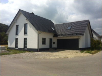

    Und Außen sollte es ca. so aussehen:
    http://www.hanse-haus.de/fertighaeuser/fertighaus-bauen/energiersparhaus-variant-35-184.html
    bzw mit Garage dann so

    Wenn es gefällt ,dann so bauen!
    Ganz einfach oder?
    Helle Fassade , graue Fensterrahmen , sind ja momentan sehr beliebt...:smoke
    Man könnte fast schon behaupten :langweilig
    Aber das ist ja eine Frage der persönlichen Vorlieben
    MfG
  16. #16 Gast036816, 10.04.2015
    spannende aufgabe - aus zwei kataloghausgrundrissen und einer kataloghausansicht, von denen eins nicht zum anderen passt, einen entwurf zu zaubern!

    Vor allem wenn dann ganze Siedlungen so gestaltet sind. Einheitsbrei und grausam trist!

    Soso.
    Ich habe mir letztens einige Autos angesehen. Vom Innenraum her hat mir 'ne E-Klasse ganz gut gefallen.
    Beim Kofferraum würde mir eher der VW-Bus zusagen.
    Und außen sollte es so aussehen wie ein Ferrari.
    :winken
    Manchmal muss man sich einfach entscheiden. Oder mehrere Dinge kaufen, wenn man sich nicht für eins entscheiden kann oder will.
