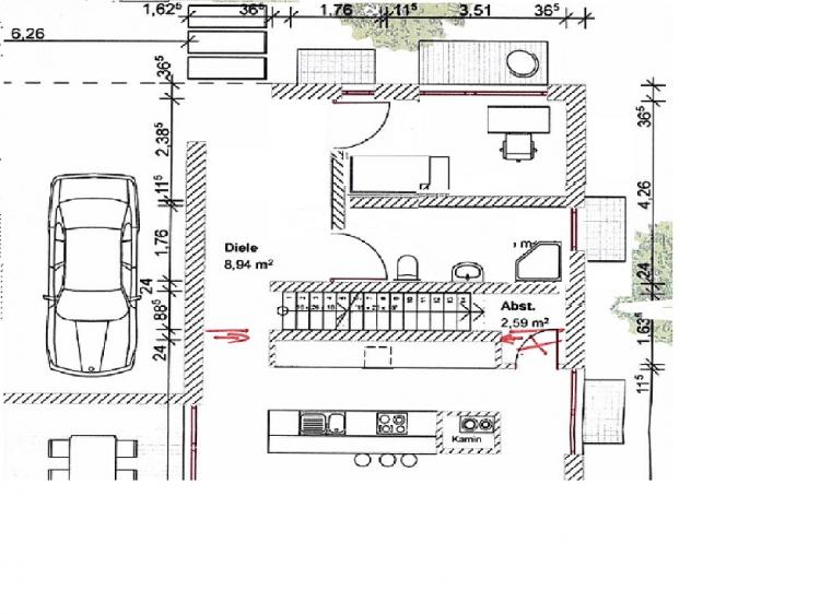

    So, die Vorentwurfsplanung geht langsam dem Ende zu.
    Das EG ist vorzeigbar. Im OG tut sich noch was, das ist noch nicht zeigbar.
    Bitte guckt doch mal drüber, ob Euch noch etwas einfällt wo noch Potential drinstecken könnte.
    Die Fensterfront im Süden wird noch um ein Festglaselement erweitert.
    Der Wohn/Ess/Kochbereich soll durch zwei Schiebetüren vom Flur bzw. Kellerabgang getrennt werden.
    Die Terrasse wird erweitert und mit dem Freisitz verbunden.
    Die Bäume im Süden sind etwas übertrieben gezeichnet, es ist eine Ortsrandbegrünung, danach gehört noch 690qm Grünland
    zum Grund.
    Lageplan ist auch dabei. Parzelle 3.

    Anmerkung:
    Der Esstisch ist etwas dominant gezeichnet.
    Die Couchgeschichte bekommt etwas mehr Platz, allerdings gibts im "WZ" nur eine Notentertainmentlösung. (50"Plasma mit 2.0 BluRayReceiver)
    Das große Hifi/Heimkinogeraffel kommt in einen eigenen Kellerraum. :hammer:
    Somit wird für Fernsehen nicht so viel Platz benötigt.

    "Unter/hinter" der Garage/Carport, ist das ein Außensitz?
    Eingangsbereich/Flurgeschichte: gefällt mir ganz und gar nicht! Die Flurbreite ist gerade mal an der Tür gemessen (100cm?+einige wenige cm), viel zu eng zum Bewegen und zieht sich durch bis ins Esszimmer. Garderobenanhängsel ist zwar nett zum Unterbringen eines Garderobenschrankes, dennoch gibts auch hier keine Bewegungsfreiheit. 2 Personen, die sich zusammen ins Haus oder raus begeben wollen, werden sich selbst im Weg stehen. Mach mal gedanklich die Tür für einen Besucher auf, lass ihn eintreten und seine Jacke ausziehen... wie soll das bitte schön ablaufen?

    Ja, ist ein Außensitz.
    Stimmt, die Eingangstürsituation ist zu eng. Danke für den Hinweis.

    Der Flur geht ja gar nicht.
    Warum nicht mehr so?
    Gardrobe müsste mal mal spielen, wo die am wenigsten stört....

    Danke für die Variante.
    So ist der Schöne Raum unten vermurkst.
    Der sollte so dimensioniert sein, das wenn unser jetzt kleiner mal nicht mehr so klein ist und nicht mehr so Bock auf die Nähe hat
    dort reingehen kann. Und mit den 8qm lt. Deiner Zeichnung geht das nicht mehr.

    Den Wohnbereich / Wohnzimmer finde ich nicht besonders einladend. Einerseits ist alles offen mit Küche und Essen, andererseits kauern die Sofas an den Wänden, mit Blick auf Küche und den Essplatz. Außerdem ist der dazu geplante Bereich zu klein, auch wenn der Esstisch kleiner wird. (Auch wenn ein Heimkino im UG geplant ist, sollte m.E. so geplant werden, daß auch im EG die Standard-Fernsehbedürfnisse abgedeckt werden.)

    Das Sofa wird so nicht stehen, das wird umgedreht und der Tisch rückt nach West. Die Standard Fernsehbedürfnisse sollten gedeckt sein, der TV kommt direkt an die Wand. Es wird kein ausladendes TV-Rack geben.

    Ich find's richtig gut, bin gespannt auf OG und ANSICHTEN....
    Großzügiger flexibler Wohn-/ Essraum.
    Eingangsflur sollte m.E. an der schmalsten Stelle 1,25 m i.L. haben, im Bereich Diele kann man sich ja dann bewegen (muss der Schrank dort 60 cm tief sein? Offene Garderobe reicht mit ca. 40 cm, dann hat man etwas mehr Bewegungsfläche).
    Fenster Küche nach Osten: bedenken, dass man dort zum Teil auf Nachbars Garage schaut - würde ich eventuell kleiner machen.

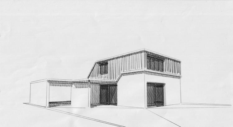

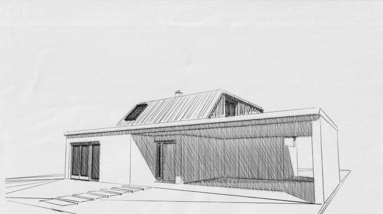

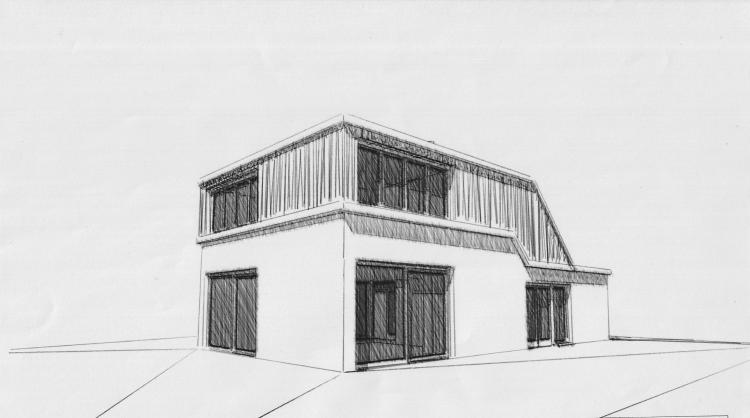

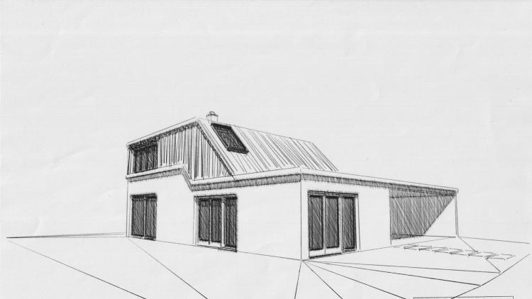

    Hier die Ansichten, allerdings aus dem ersten Vorentwurf, die Fenster stimmen nicht mehr.
    Hab den letzten Stand nicht digital verfügbar.

    Ich würde außerdem die Treppe um 180 Grad drehen und die Querwände (Treppe, Küche) sowie WC-Wand zum Vorteil des Flures einkürzen bzw. einrücken. 25-30 cm sollten doch machbar sein?!
    Ost-Fenster würde ich in Kauf nehmen und entsprechend im Garten einen netten Ausblick schaffen.

    Die Treppe war schonmal gedreht.
    Ich möchte aber nicht, das alle durch die Küche müssen um hoch zu kommen.

    welchen schönen Raum meinst du denn? Die 8m² Diele?? Oder den Gäste/Arbeitsraum. Im letzteren Fall kann dieser Raum ja noch immer für den Junior genutzt werden. Und ich denke mal das er sein eigentliches Kinderzimmer im OG hat.
    Offene Küche finde ich super, obwohl ich die Arbeitsfläche neben dem Herd ein wenig knapp bemessen finde. Klar hat man gegenüber ausreichend Platz, aber da ist es praktischer wenn man neben der Herd ordentlich arbeiten kann. (Ist bei uns im moment leider auch so knapp bemessen).
    Durch die Küche muss man bei der Aufteilung so oder so. Den Kamin in der Küche finde ich persönlich nicht optimal, würde ich in Richtung Wohnzimmer versetzen, was bei euch scheinbar eher ein großes Esszimmer mit Coach ist. OK das ist geschmackssache. Ich hätte keine Lust Abends immer auf den riesen Esstisch schaun zu müssen. Aber jeder wie er will.
