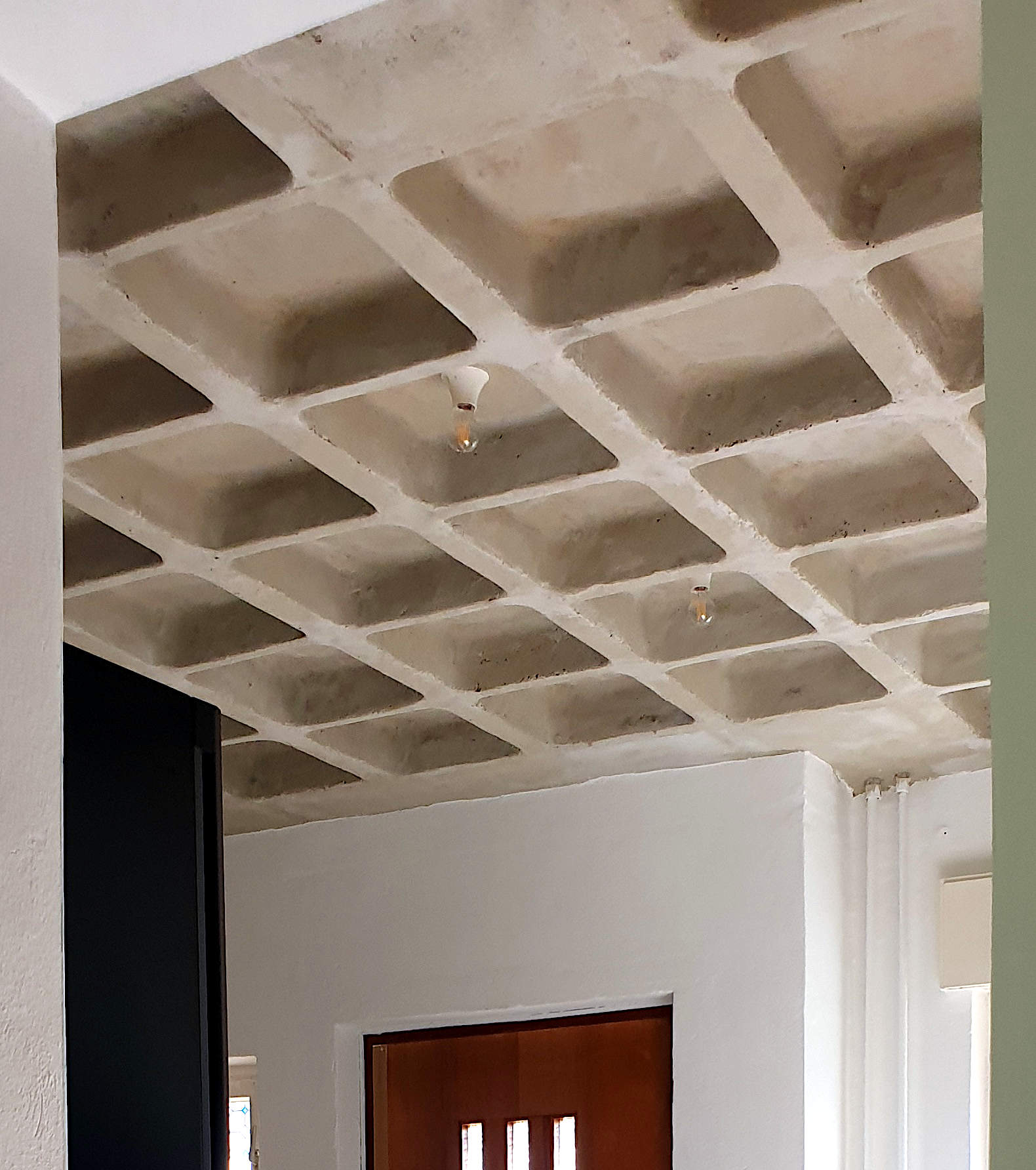

    hey,
    ich habe in einem Haus so eine Decke aus Betonfächern gesehen (Foto).
    Ein Reihenhaus aus den vielleicht frühen 80er Jahren im Ex-Berlin-West.
    Eigenartig - habe ich noch nie gesehen.
    Kann mir dazu jemand was sagen?
    Ich schätze "Materialsparen"? Nicht richtig "Waben" - sieht eher wie Waschschüsseln aus, über die Beton gegossen wurde?
    Grüße, Georg

    Eine Kassettendecke, in diesem Fall wohl eine einachsige.

    ah so: Danke! Konnte mir bisher nie was drunter vorstellen.
    Kassettendecke – Wikipedia und das phæno in Wolfsburg ...
    "außerdem brachten die Vertiefungen technische Vorteile (Akustik)..." Stimmt: datt hallt weniger ...
    Grüße, Georg

    Die Herstellung erfolgte indem man auf eine Flächenschalung lauter quadratische Wannen mit der Öffnung nach unten gepackt hat und dann oben und dazwischen Beton gegossen hat. in den Rippen liegen unten Zugeisen. Diese insbesondere in den 50er - 70er Jahren praktizierte Bauweise sparte eine Menge Beton (Eigengewicht).
    Oft wurden bei der Herstellung der Decken unten in die Stege Dachlatten eingegossen so dass man dann nach dem Ausschalen unten dann eine Lattung für eine Schilfrohrputzmatte anschlagen konnte. dann hat man diese Wannenformen gar nicht mehr gesehen. Sowas wurde oft bei Flachdächern gemacht und die eingesperrten Luftpolster wirkten auch gleich noch als Dämmung.
    Ein echt geiles Foto - sehr selten, dass man die Konstruktion mal nackend sieht. :respekt
    Wenn das Bild aus Berlin ist, verrätst du mir per PN wo das aufgenommen wurde?

    Interessant mit der "eingegossenen Lattung": ist mir dort nicht aufgefallen bzw. habe ich nicht nach gesucht. Ob das lange hält? So unterschiedliche Materialien ... ich las, "Holzbeton" hält nicht "ewig"?
    eine "Kassettendecke" ist sicher auch für Energiebilanz und Klimaschutz interessant - da Zement ja energieintensiv und es spart etwas Sand.
    Aber ist wohl auch Mehrarbeit ...
    Grüße, Georg

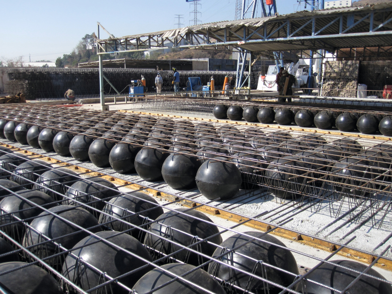

    Solch eine Schalung kann sich heute kam jemand leisten.

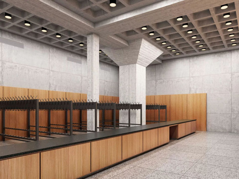

    @BaUT ein Besuch der neuen Nationalgalerie lohnt sich, siehe Bild.

    Äh das musst du mir erklären. Wie soll das zustande kommen?
  9. #9 Fabian Weber, 11.05.2024
    16.425
    6.557
    Ganz einfach, zunächst muss das alles statisch gerechnet werden, das kostet schonmal extra, als wenn da die Standard-Flachdecke genommen wird.
    Und dann ist das alles auf die Schalung aufbringen genau nach Plan auch wesentlich teurer.
    Damals war der Beton teuer, heute ist es die Arbeitskraft.

    Pauschale Aussage , du vergisst die Rippenträger und auch die Gesamthöhen du liegst bei gängigen Systemen dann bei zwar 16 m Spannweite , aber liegst dann ca bei 500-600 mm Höhe des Deckenquerschnitts je nach "Würfelausbildung" mit 150-200 mm zusätzlich ist die Belastbarkeit nicht sonderlich und was du unter Platte verstehst Fili mit Aufbeton ? schlaff bewehrte kommst 12 m bei allerdings 30-34 cm Querschnitt und wechselst du auf vorgespannt kommt diese Kassettendecke oder Wabe sehr deutlich ins Hintertreffen, falls du Fabian sein Foto anschaust wirst du schnell diese massiven Unterzüge plus Vouten und Stützen sehen.
