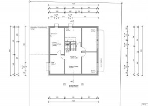

    nachdem ich hier einige ... äh ... freundlich, interessante Meinungen ;) zu Grundrissen gelesen habe, möchte ich meinen Grundriss auch mal begutachten lassen.

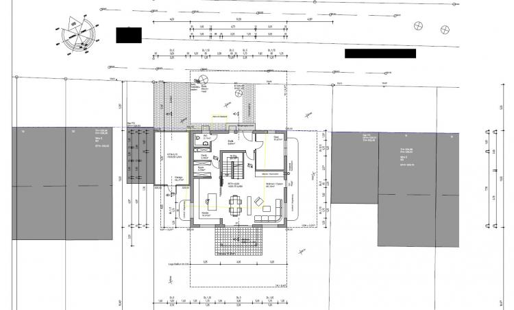

    Wir bauen auf ein ca. 600qm großes Grundstück am Stadtrand von München. Änderungen wären aktuell noch möglich, auch wenn wir eigentlich sehr zufrieden mit dem Entwurf sind:
    • Der Garten ist fast perfekt nach Süden ausgerichtet, die Straße ist im Norden.
    • Das Haus/Die Garage ist leicht versetzt nach hinten, wegen der Baulinie.
    • Wir wünschen uns helle (Wohn)Räumen, entsprechend viele Fenster sind geplant.
    • Alle eingezeichneten Möbel / Küche / Bäder entsprechend (grob) unserer aktuellen Planung.

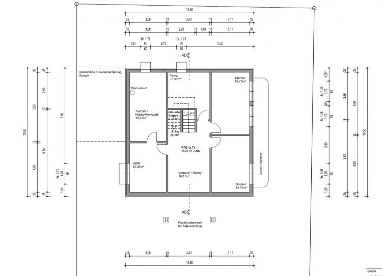

    • Der Keller wird wasserdicht (bis unter Kellerfenster), mit Abböschungen und in Wohnraumqualität ausgeführt. Vorgesehene Raumplanung: Wellness und Gast ggf. 3. Kind.

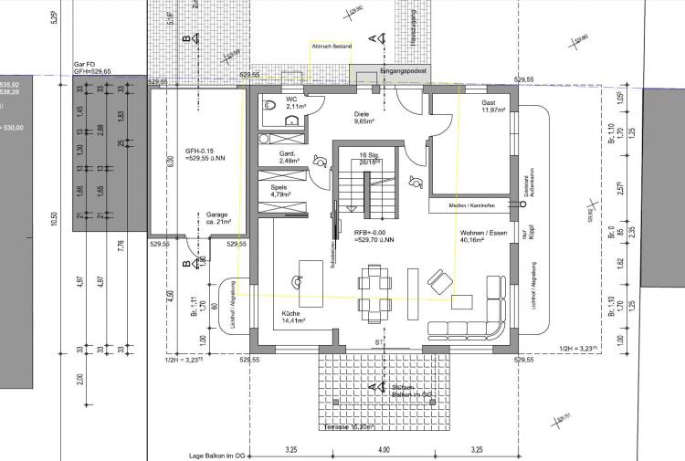

    • Größter Kritikpunkt: Die offene Treppe (Ja das kann ein Problem werden. Wir haben lange hin und her überlegt, sind aber schlussendlich bei dieser Lösung geblieben.)
    • Kleiner Kritikpunkt: Außer dem Raumteiler, lassen sich nur wenig Regale o.ä. im Wohn-/Esszimmer aufstellen.
    • Offener EG Grundriss mit Schiebetüren zur Küche (nicht 100% Geruchs-/Blickdicht, aber ein guter Schritt in die richtige Richtung). Der nordöstliche Raum wird ein Arbeitszimmer.
    • Weitere kleine Schwachstelle: Das Kellerfenster zum Vorrat muss irgendwie in das Eingangpodest eingebaut werden. Kommt Zeit, kommt Rat.
    • Ja wir haben ein Elternbad, aber das große Bad / die Wanne soll von allen genutzt werden (können).
    • Das OG ist ein Vollgeschoss (= keine Dachschrägen), der Speicher wird als Kaltdach ausgeführt.
    So und jetzt bin ich offen für Kritik. Gerne auch eure ehrliche Meinung ... lieber diskutiere ich jetzt, als mich die nächsten Jahrzehnte zu ärgern! Frage / Nähere Erläuterungen, natürlich auch immer gerne ...
    Viele Grüße
    Wk

    Bis auf die Tatsache, dass jeder - aber wirklich jeder - der nach oben oder unten will, durchs Wohnzimmer muss, gefällts mir.
    Endlich mal ne Ankleide, in der man sich auch an-und ausziehen kann :D

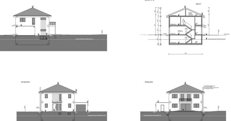

    Einzig die Fassade bedarf noch ein wenig der Bearbeitung, die ist zu unruhig mit den vielen wild angeordneten Fenstern.

    wc über dem eingang gefällt dir doch sonst nicht, Ralf! die ankleide ist in meinen augen platzverschwendung, der schlafraum ist üppig gross, verkehrsflächen sind übermässig vorhanden. die hausform mit der zipfelmütze gefällt mir gar nicht. von dem hausvolumen ausgehend kann man mehr aus dem entwurf machen.

    ralf hat mit der treppe recht: wenn es machbar ist -> 180grad drehen
    spätestens wenn die kiddies mal besuch haben...nervt es wenn dauernd jeder heinz durch das wohnzimmer muss.
    wir haben (zwar noch keine kinder und wohnen erst seit 12 wochen im haus) den rat "treppenhauszugang nicht vom wohnzimmer aus" befolgt und sind froh und dankbar darüber.

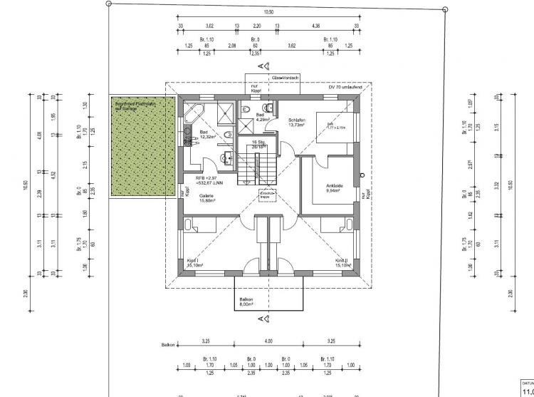

    elternbad entwässert wohin?
    fenster wurden reichlich eingeplant, bei der galerie aber nicht.
    dort oben wärs mir zu dunkel.

    Ich würde eine Tür zur Ankleide aus dem Flur machen. Wenn der Partner noch schläft, muss ich nicht durch das Schlafzimmer raus.
    Treppe würde ich auch 180° drehen.

    Dann eine rein praktische Anmerkung - ich bestehe grade darauf, im OG alle Fenster aufmachbar zu bekommen, sehe aber auch bei uns im Baugebiet viele feststehende Fenster im OG und verstehe den Sinn nicht so recht. In diesem Entwurf sind auch 2 nur kippbar, eins davon auch noch über dem Glasvordach.
    Ich gehöre nicht zu den Ständigfesterputzern, aber wie willst du die sauber machen?

    @Ralf D/Fenster: Ich denke wir sind uns einig, dass Norden und Süden passt? Ja die West-(und nicht angehängte Ost)-Seite sind etwas unruhig durch die Fensterbänder. Aber in der Küche wollte wir Licht für die Spüle und in den Kinderzimmer zwar Licht, aber flexible Stellmöglichkeiten. Irgendwelche Vorschläge / Keine Entwässerung möglich?
    @Ankleide: Die Ankleide hat einen eingebauten / versteckten Türsturz zum Flur, falls es doch mehr Kinder werden und man ein Gästezimmer braucht. @Lazi: Oder als alternativer Ausgang :)
    @Entwässerung Elternbad: Hatte ich auch mal angesprochen, soll angeblich kein Problem sein ... ich bin auch gespannt. Vermutlich das Waschbecken über den Boden und dann zusammen mit beiden Duschen weiter z. B. durch die T-Wand bei EG WC und Gardarobe? Vorschläge?
    @Flure / Gallerie: Ich denke die Situation im EG ist ok (Eingang gut, der Versorgungsgang halt na ja). Im KG wollen wir meine Flipper und Kicker aufstellen (als Erweiterung zum Wohnzimmer), später vielleicht auch was für die Kinder zum drinnen spielen. Im OG sollen Bücherreagle und ein Sessel (sprich: Leseecke), daher nur ein Fenster, aber viel Platz. Angenommen die Treppe bleibt, (wie) würdet ihr die Flure / Gallerie ändern?
    @Mikalaya/Fenster: Problematisch war, dass wir keine Fans von franz. Balkonen sind und bruchsichere Glasscheiben auch nicht viel besser sind (Aussehen bzw. Preis). Im normalen Betrieb kann man die Fenster nur kippen, man soll sie aber angeblich mit Werkzeug / oben im Rahmen komplett öffnen können!
    @Treppe: Ja ich weiß, ein kontroverses Thema, hatte ich ja auch schon eingangs geschrieben. Wir werden es jetzt so versuchen (<- man weiß es halt nicht .. auch wie die Kinder werden etc.), außer uns fällt ein wesentlich besserer OG Grundriss ein. Aber momentan wüsste ich da nichts?!

    Finde die Treppe gut, was mir persönlich nicht gefällt, aber alles so gewollt sein kann:
    Die Garderobe im EG ist viel zu klein für 4-5 Personen, unbequem begehbar da zu schmal, und der Schrank scheint auch etwas schmal gezeichnet. Irgendwann wird die Kleidung in der Diele untergebracht, da sehe ich aber keinen Schrank...
    Die Planung von Schlafzimmer, Ankleide und kleinem Bad gefallen mir nicht. Angesichts der Abmessungen des Hauses ist der Platz neben dem Bett etwas knapp und man sieht vom Bett aus 3 Türen, was ich nicht besonders gemütlich finde.

    Nur mal als Idee..eine ganz einfache Variante wäre, die Treppe zu drehen und die Bäder einfach gegen den Uhrzeigersinn herumzurutschen.
    Also das große Bad in die jetzige Galeriefläche nach Süden verrücken und das kleine Bad nach Westen in die Ecke.
    Das Schlafzimmer dann etwas kleiner (nur Verkehrsfläche weg) und wenn die Ankleide kleiner werden darf, braucht der Flur nicht ganz so breit zu sein vor den Kinderzimmern. Dann werden die beiden größer.
    Dann wäre halt das Elternbad nicht mehr en Suite, aber dafür wäre es größer und die Entwässerung könnte besser passen?
    Die Galerie hätte Nordfenster, aber es stünde mehr Wandfläche dafür zur Verfügung.
