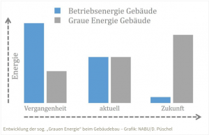

Diskutiere Einach bauen - low tech so geht`s im Architektur Allgemein Forum im Bereich Architektur; Liebe Leute, um mal das kontrovers diskutiere Thema der letzten Tage von einer anderen und wissenschaftlichen Seite zu betrachten, empfehle ich...

    Es geht hier vor allem darum die grauen Energien soweit wie möglich einzusparen und da ist Dämmung zum Beispiel eher schlecht.

    Es geht ja um die grauen Energien, die eben bei den heutzutage sehr niedrigen Heizlasten eine immer größere Rolle in der Energiebilanz eines Gebäudes spielen.

    Wir sind halt mittlerweile an einem Punkt angekommen, wo man nur noch mit einem ziemlichen Aufwand die U-Werte der Geübte verbessert und so rücken in der Energiebilanz die in den Baustoffen steckenden grauen Energien immer mehr in den Vordergrund.
    Wenn man also z.B. ein Holzhaus baut, dann hat man schon ein einen so großen Anteil an Energie gegenüber einem Betonbau eingespart, dass man da energetisch über einen sehr langen Zeitraum einen Riesen Vorteil hat, selbst wenn die Wand vielleicht nicht ganz so top gedämmt ist, weil man Holzfaser o.ä. genommen hat.
    Darum sollte halt die Gesamtbetrachtung nicht fehlen, bisher wird immer nur geschaut wieviel Energieverbrauch während der Nutzung anfällt, das greift aber zu kurz. Bildschirmfoto 2021-03-29 um 12.37.13.png
