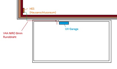

    Ein Ringerder ist, für mein Verständnis, nicht vorhanden. Es wurde ein V4A NIRO Runddraht von den Tiefbauern, auf 3,5m Länge in das Erdreich , vor Aufstellung der Garage, gelegt. Dieser schaut auf beiden Seiten ca. 1m aus dem Boden heraus (rot in angehängter Skizze markiert). Bei der geforderten Tiefe wäre ich mir auch nicht sicher, ob diese eingehalten wurde.
    Der PE in der Hauptverteilung ist mit der HES direkt verbunden. Somit wäre der von dir genannte Teil erfüllt.
    Wenn der UK Hersteller den Anschluss einer Funktionserdung fordern sollte, so schließe ich eine örtliche PAS (Garage) an die HLAK-PE Klemme (UV Garage) an und dort könnte ich dann das 6qmm Kabel zum Rahmen der UK auflegen. Habe ich das so richtig verstanden ?

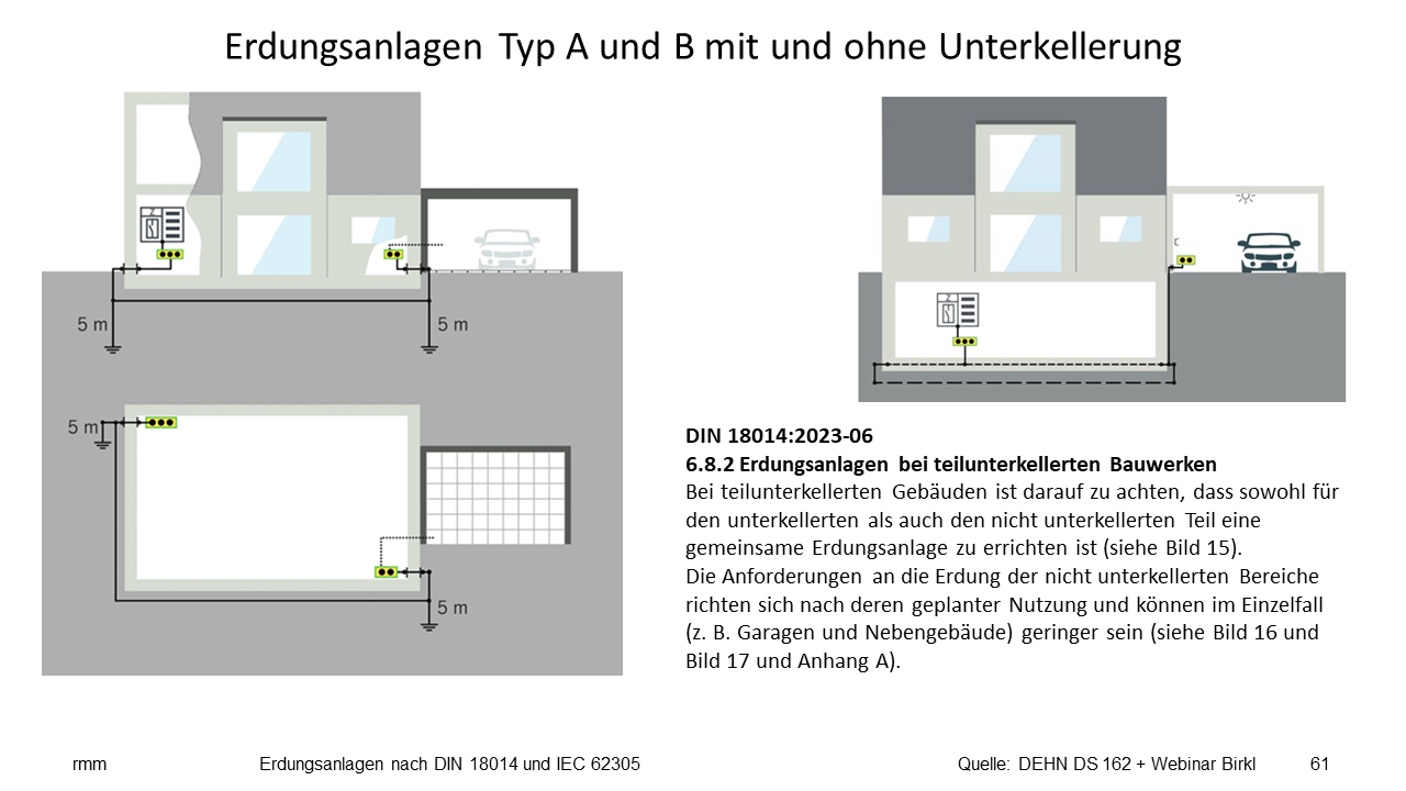

    Das ist selbstverständlich nur eine schlecht erdfühlige Anschlussfahne. Da drängt sich die Frage auf warum dieser NIRO-Draht nicht gleich ganz einfach bei der Erstellung der Erdungsanlage des Hauptgebäudes verlegt und verbunden wurde???
    Das unabhängig davon ob für das Hauptgebäude noch ein Fundamenterder oder wegen WU-Beton usw. ein Ringerder + Funktionspotentialausgleich in der Bodenplatte ausgeführt wurden. Das weckt Zweifel, ob die Ausführung wie unterstellt auch wirklich normkonform ausgeführt wurde.
    Nach DIN VDE 100-540 ja, nach DIN VDE 0100-444 ist es bereits strittig und nach den Grafiken von DEHN, die vom gleichen Grafiker stammen aber von denen in DIN 18014:2023-06 abweichen, m. E. nicht.
