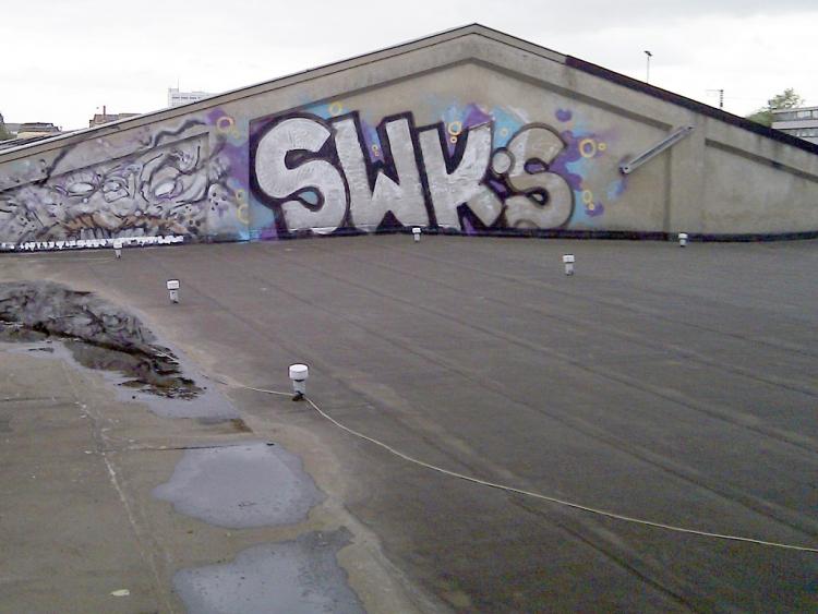

    ich wollte ein "Bitumendach" in Bereichen öfters begehen (Foto). Im Sommer solle es relativ heiß werden: wenn man eine Kiste 10 min. drauf abstellt, auch "klebrig". Es "riecht" natürlich auch ein "bisschen".
    Kann ich die Bereiche mit Geovlies bzw. Teichvlies (Polypropylen) abdecken, also Bitumen mit Ziegelsteinen + Latten beschwert überdecken? Hat das mal jemand gemacht? Wenn es helle Vliese sind, wird der Bitum auch weniger erhizt. Ich dachte mal an Kokosmatten (Teichbau), aber die würden wohl mit dem Bitum verschmieren?
    Foto: Es geht um ca. 20m² von der Dachfläche an der Giebelwand und einen "Weg" über den flachen Firstbereich.
    Habt ihr eine alternative Idee für eine einfache, "bla, bla, ..." Sache?
    Üblich sind ja wohl punktfundamentähnliche Sachen auf denen dann Holz- oder Gehwegplatten aufliegen, aber das wäre mir jetzt erstmal zu aufwendig.
    Danke für Ideen & Erfahrungen,
    lg., Franz

    Kauf dir 10mm Bautenschutzmatten/Gummischrotmatten, die sind genau für den Zweck.

    ..... und da legst du gehwegplatten drauf, damit die gummischrotmatten nicht wegfliegen!
    die zusätzliche last auf dem dach wurde geprüft?

    ...und seitlich sind natürlich ausreichend hohe Attiken oder Geländer....oder?

    Wofür braucht es hier Sekuranten? Ich glaube nicht, dass der TS an der Absturzkante arbeiten wird und die Neigung reicht für einen Absturz nicht aus. Ansonsten siehe HPF aber so fern du da nicht mit hoch profilierten Schuhen im Hochsommer drüber latscht wird sich da auch nichts bleibend eindrücken. So ein Bitumendach soll ja mechanisch recht stabil sein ;)

    Danke! Das sieht gut aus - allerding mir etwas teuer, bei 30-40m² ...
    @rolf: nö, keine Gehwegplatten. An die Statik denke ich schon.
    @skeptiker: nö, Sekuranten brauche ich nicht. Ich bleib 3-4m vom Rand weg.

    Du vielleicht schon, aber andere auch? BauO und ASR verlangen zwingend Umwehrungen!

    immer, wenn dort ein angelegter Weg ist, der lässt nämlich vermuten, dass dort regelmäßig verkehrt wird

    Billiger wirstdu kein vernünftiges Ergebniss hinbekommen...
    Bautenschutzmatte, Gehwegplatten als Beschwerung, fertig.
    Weniger geht einfach nicht als sinnvoller Schutz
