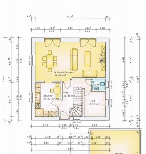

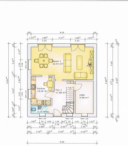

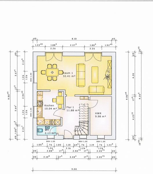

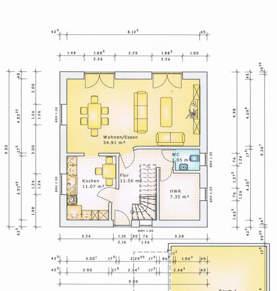

    wir haben ein 15x37m Grundstück (Lange Seite Nordost nach Südwest) zur Verfügung. Darauf wollten wir ein Haus mit ca. 125qm bauen. Die Straße verläuft ostlich längst vom Grundstück. Auf diese Verhältnisse eingestellt haben wir einen Grundriss für das Haus geplant. Terrasse/Wohnzimmer soll im Süden liegen.
    Die Küche soll von Wohn-/Esszimmer getrennt sein, mit der Option sie wenn uns danach ist, mal ganz zu öffen. Es wird eine Leichtbauwand mit Glasschiebetür erstellt.
    Wir sind uns noch nicht ganz einig, ob wir die Küche mehr in den Essbereich hinein plazieren sollten, dafür das WC darunter planen und einen größeren HWR bekommen, oder ob wir den Abstand von Essbereich zur Küche etwas vergrößern(sieht etwas großzügiger aus und man fühlt sind im Essbereich nicht wie in der Bar, weil die Küchenmöbel zu nah dran wären). Dafür müßte das WC in den HWR Bereich hinein.
    Momentan sind die Küchenmöbel ca. plaziert. Ob in der Küche eine Sitzecke sein wird, werden wir noch entscheiden.
    Welcher Grundriss vom EG gefällt euch besser? was könnte man verbessern?:

    So ziemlich alles!
    Was sollen diese komischen schrägen Versätze der Wände? Warum muss man derzeit immer unter der Treppe irgendwo hin durhlaufen (und dabei gefühlt den Kopf einziehen)?
    Warum hat der eine Grundriss nicht ein Fenster nach Westen, dafür aber eine Galerie Fenster nach Norden?
    Warum liegt der Zugang nicht auf der Strassenseite?
    Vor allem aber - warum muss man auf einem Handtuchgrundstück ein fast quadratisches Haus hinquetschen, dass überall klemmt, weil es breiter nicht werden kann wg. der LBO Mindestgrenzabstände? Weil es so im Katalog des Häuslebauers drin war und grad als Schnäppchen beworben wird?

    Entwurf 1 mag ich nicht.
    zum Zweiten:
    Gönn dem Haus nen Meter in der Breite und mach aus 8.12-> 9.12
    Damit ziehste diese eigenartigen, schiefen Wände in der Küche gerade
    und entschärfst den Treppen/Eingangsbereich.
    Ebenso verstehe ich den Sinn des WZ Zugangs mit dieser schiefen Wand nicht.
    WC mit Klo vorm Fenster... BRH vielleicht anpassen? Ansichten?
    Küche würd *ich* offenlassen, wird alles zu eng meiner Meinung nach.
    Garderobe muss wohl zwangläufig unter der Treppe "verschwinden"?
    Ohne OG und Ansichten ist das aber nur bedingt beurteilbar.
    Gefühlt hat das Haus etwas zu wenig Fensterfläche.

    Vorher muss er die LBO umschreiben lassen!!
    15 m Grundstücksbreite - 2* 3m min. Grenzabstand (Abstandsfläche) = 9 m bebaubare Breite!
