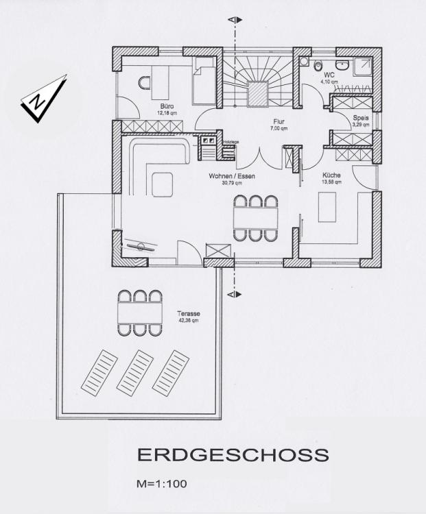

    Ich würde die Küche mit dem Büro tauschen, damit die direkte Verbindung in den Garten hergestellt ist.
    Und evtl eine andere Treppe... Näher zum Eingang?!

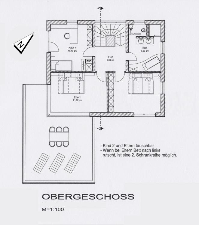

    Und 2 Kinderzimmer direkt angrenzend ans Schlafzimmer? Naja.

    Puh, Leute ihr seid der Wahnsinn! :bounce: Danke!
    Ich versuche mal auf alles einzugehen. :shades
    Ich arbeite bisher einmal die Woche im HomeOffice und werde später vielleicht auch weiterhin 1x die Wohe oder öfters daheim arbeiten. Kanns mir grad nicht so gut vorstellen wenn ich wegen jedem Glas Wasser und für die Toilette ständig eine Treppe hoch laufen muss. Außerdem nutzen wir das Büro aktuell auch zum surfen und als Rückzugsraum, wenn jemand zu Besuch kommt und der andere nicht ständig dabei sein will.
    Das Büro soll auch unser Gästezimmer sein. Wobei es natürlich deshalb trotzdem in den Keller könnte. Das Argument das wir dieses seperate „Schlafzimmer“ für später, eh erst in ca. 40 Jahren brauchen ist natürlich komplett richtig!
    Die Überlegung, die Küche und das Büro zu tauschen, haben wir schon ein bisschen näher betrachtet. Aber die Vorteile direkt zum Nutzgarten rauszukönnen und die schöne Aussicht beim Spülen oder Kochen zu genießen, überwiegen bei uns. Wobei wir aktuell immer noch darüber nachdenken ob und wie man das ggf. anders machen könnte…
    Unser Architekt meinte als Argument damals noch, dass der Ausblick nach Westen vom Nachbarn irgendwann verbaut werden könnte, weil dort theoretisch noch ein Haus Platz hätte. Nach unten ist es unverbaubar.
    Den Garten noch mehr einzubiehen ist bei dem Hanggrundstück einfach etwas schwierig. Direkter Zugang ist nur in der hinteren Haushälfte möglich, und genau da ist weder Licht noch Ausblick.... Wir haben ja unter der Garage auch noch einen schönen Vorgarten, den man dann von den Wohnräumen aus sieht.
    Ich habe gestern nochmal den Raum abgemessen. Das Wohn- und Esszimmer ist 7x4,5 m. Soviel hat unsere aktuelle Wohn-Ess-Küche und ich finde es nur für Essen und Wohnen eigentlich ausreichend.
    Das Wohnzimmer haben wir gestern für uns nochmal ummöbiliert. Wenn man aus der Eckverglasung an jeder Wand eine bodentiefe Doppeltür macht, dann könnte man den TV ins südliche Eck zwischen die Fenster stellen und die Couch da hin stellen, wo jetzt die TV Wand ist. Zwischen Ess- und Wohnzimmer könnte an die Außenwand noch eine Vitrine. (Zwischen den beiden Fenstern an die Wand, die müsste halt dann auf 1,20 m verbreitert werden) Den Esstisch könnte man dann auch um 90° drehen und man hätte mehr Platz. Was sagt ihr dazu?
    Es ist nicht das Donautal, sondern das Naabtal ;-) Aber von der Lage her ungefähr ähnlich.
    Die Treppe werden wir nochmal anschauen mit dem Architekten. Ob das nicht bequemer und vermutlich auch billiger geht. Unsere Lösung scheint auch teurer zu sein als eine „normale“ Podestreppe, oder? Wenn wir sie Näher zum Eingang im UG haben wollen, müsste ja der ganze Grundriss nochmal umgeschmissen werden… :yikes
    Mit dem Eingang haben wir auch nochmal überlegt. Ich kann mir das mit dem UG schon gut vorstellen. Man kann unten alles abstellen (später mal Kinderwagen, ect), wenn viele Leute kommen haben die alle unten Platz in der Diele.
    Mein Mann hätte auch noch die Idee doch ebenerdigt ins EG zu gehen. Dann würde das Haus auch nicht so hoch wirken. Also vorne aufschütten, neben der Garge eine Außentreppe nach oben, dann nach rechts abbiegt und ums Haus rumgehen. Wir müssten einiges an Stützmauern und Aufschüttungen machen. Ich finds irgendwie nicht so gut, wenn wir das Hanggrundstück dann zwanghaft "eben" machen wollen. Ist das überhaupt zulässig?
    Splitlevel oder dergleichen wäre bestimmt auch schön, würde aber vermutlich unser Budget sprengen… Leider muss man ja darauf auch immer noch schauen ;-)

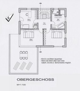

    Hab grad mal am PC etwas rumgebastelt, so dachten wir uns das Schlafzimmer im OG und das Wohn-Esszimmer im EG...

    Mein HomeOffice nutze ich praktisch täglich - Küche und Toilette sind eine Etage drüber - ich empfinde das nicht als Problem - man bewegt sich eh zu wenig und wenn man nicht dreimal die Stunde aufs Klo muss seh ich da kein Problem.
    Wenn es ein Gästezimmer sein soll und die abwassertechnische Situation es erlaubt kann man evtl. noch ein kleines Bad unten einplanen - wir haben uns dagegen entschieden, weil drei Bäder dann erstens kosten und zweitens auch geputzt werden wollen. Bei uns kam dann dazu das wir eine Hebeanlage gebraucht hätten - damit war das dann gestorben.
    Ich finde es gut das das Büro "eine Etage tiefer" ist, weil man so auch Ruhe hat wenn die Kinder da sind - man ist einfach "aus dem Weg" bzw. räumlich besser getrennt.
    Zum Schlafzimmer in 40 Jahren noch: wenn das Zimmer sich gut in einen Grundriss integriert, dann ist das eine gute Sache - aber man sollte dafür keine anderen Kompromisse machen müssen, denn sonst hat man 40 Jahre einen Kompromiss...

    Ich finds aus Laiensicht sehr gut aufgeteilt, da würde ich auch einziehen :-)
    Zwei Anmerkungen:
    - Doppelflügeltür vom Flur ins WZ/EZ gefällt mir nicht ganz so gut
    - wo soll das Fallrohr vom Badezimmer nach unten geführt werden? Längere Querstrecken führen gerne mal zu Rohrkästen über Fußbodenniveau...

    Die Möblierung im WOhnzimmer ist furchtbar - da entsteht so viel "leerer Raum" in der Mitte und die Couch ist völlig an den Rand gequetscht...

    Der Grundriss funktioniert grundsätzlich. Nichts Außergewöhnliches, aber eben auch keine Fouls, die es zu beanstanden gilt.
    Die Erschließung jedoch wäre absolut nicht Meines.
    Eine Hanglage hat natürlich immer das Problem wie man die (höheregelegene) Wohnebene erschließt.
    Aber der Zugnag zum haus ist wirklich unschön. Man kommt in einen großen Flur. Klat, leer, etwas Mobiliar...naja...schick jedenfalls nicht.
    Wenn es nun mal so sein muß, warum dann nicht (zum Beispeil) eine Galerielösung, ein Luftruam, der Sichtkontakte von oben (Wohnen) mit dem Flur (unten) ermöglicht. Da hat man dann das Gefühl schon in der Wohnung zu sein und nicht in einem unterirdischen Zugangstunnel. Zumal: Man durchschreitet das komplette Haus um zur TReppe zu kommen, schwingt sich nach oben und geht quasi den selben Weg wieder zurück.
    Die Zugangssituation würde ich unbedingt überarbeiten.

    Ich habe das Gefühl, dass Ihr Euch zu sehr mit den Detailfragen (Schlafzimmer rechts oder links) als mit den konzeptionellen Fragen (Raumprogramm, Lage der Treppe/Eingang) beschäftigt.
    Ich bin kein Architekt, aber wir haben auch ein Hanghaus, da ist zwar nicht alles übertragbar aber m.E. doch einiges.
    Wie sieht denn die natürliche Belichtung in deinem Kellergeschoss aus? Nachdem jemand in dein Haus eingetreten ist, hat er das Licht von deinem Windfang im Rücken. Er passiert dann die Keller/Hobbyraumtür (rechts, kein Licht), dann Keller/Hauswirschaft (rechts, kein Licht) und Keller/Heizung (links, kein Licht) um dann schließlich über die Treppe dem Lichtschein des Stockwerks darüber zu folgen? Vielleich interpretiere ich aber auch den Plan falsch, dann bitte melden (ein Gebäude/Geländeschnitt wäre zur Beurteilung übrigens hilfreich).
    Du willst dann später mal alles unten abstellen (Kinderwagen, Schmutzschleuse etc.). Das wäre dann aber auch der Bereich, den dann alle deine Gäste stets passieren?
    In unserem Haus ist es so, dass das Keller/Gartengeschoss von zumindestens zwei Seiten vollständig natürlich belichtet ist. Wir haben einen Nebeneingang auf dieser Ebene, aber die Belichtung auf dem Weg zum Stockwerk darüber (bei uns ist das Haus dabei ebenfalls zu queren) entspricht nicht mal ansatzweise dem was der Haupteingang im Stockwerk darüber möglich macht. Und nebenbei kann man einen solchen Nebeneingang dann auch wirlich als Schmutzschleuse o.ä. verwenden, denn da muss dann nicht sofort alles weggeräumt werden... naja, wer (kleine) Kinder hat(te) weiß wohl was ich meine... ;-)
    Ich weiß zwar nicht, wie die Treppe bei Euch angeordnet sein sollte, aber so wie gezeigt würde ich es noch mal überdenken und mir so eine Lösung in gebauter Realität mal anschauen...

    Für mich persönlich ist Wonzimmer sehr wichtig, weil man da die meiste Zeit verbringt. Ich gucke auch sehr gern Fernseher und für mich würde so ein Wohnzimmer absolut nicht in Frage kommen.
    Wo soll den die neuen 40 Zoll Fernseher mit Surround Anlage hin? Die Zeit mit den Röhrenfernseher und dicken integrierten Box ist vorbei.
    Es gibt keine Wand wo man einen Schrank hinstellen kann usw.

    Die Lage der Treppe ist aus unserer Sicht schon gut gewählt. Woanders würde sie immer stören, entweder das Licht oder die Aussicht wegnehmen. Mir ging es nur noch darum ob man die Form „bequemer“ und günstiger macht.
    Auch das mit dem Eingang von UG haben wir schon öfters durchdacht und gefällt uns. Aber trotzdem denkt man natürlich immer mal wieder über die anderen Möglichkeiten nach.
    Ja, der Flur unten ist lang und könnte ggf. etwas dunkler sein. Allerdings ist er dafür sehr breit, was den „Tunneleffekt“ minimiert.
    Lt. Architekt würde Licht von den Fenstern hinter der Treppe in den Flur kommen. Er meinte die Fenster wären auf halber Höhe, könnten etwas „ausgegraben“ werden.
    Der Weg ist uns nicht zu lang. Aktuell laufen wir vom Parkplatz erstmal ums ganze Haus rum und dann in den 2. Stock hoch. DER Weg ist lang ;-)
    Wir schauen nicht soo viel fern. Die Idee wäre eben gewesen das Sofa zu verschieben, damit wir die Aussicht genießen können. Aber da gibts ja noch mehr Möbilierungsoptionen für den Raum. Vorher war ja eine große Wand da. Ich denke da finden wir schon noch was passendes.. :-)
    Uns gefällt genau diese Eckverglasung nicht wirklich gut. Passt aus unserer Sicht nicht zu dem Haus und die Aussicht ist mit zwei Doppeltüren immer noch sehr schön gegeben.
    Haben uns ganz am Anfang schonmal über Split-Level Gedanken gemacht, aber das ist nix für uns. Lieber ein ganzes Geschoss ohne Treppen ;-)
    Der Hinweis mit dem Abwasser werden wir nochmal weitergeben.
