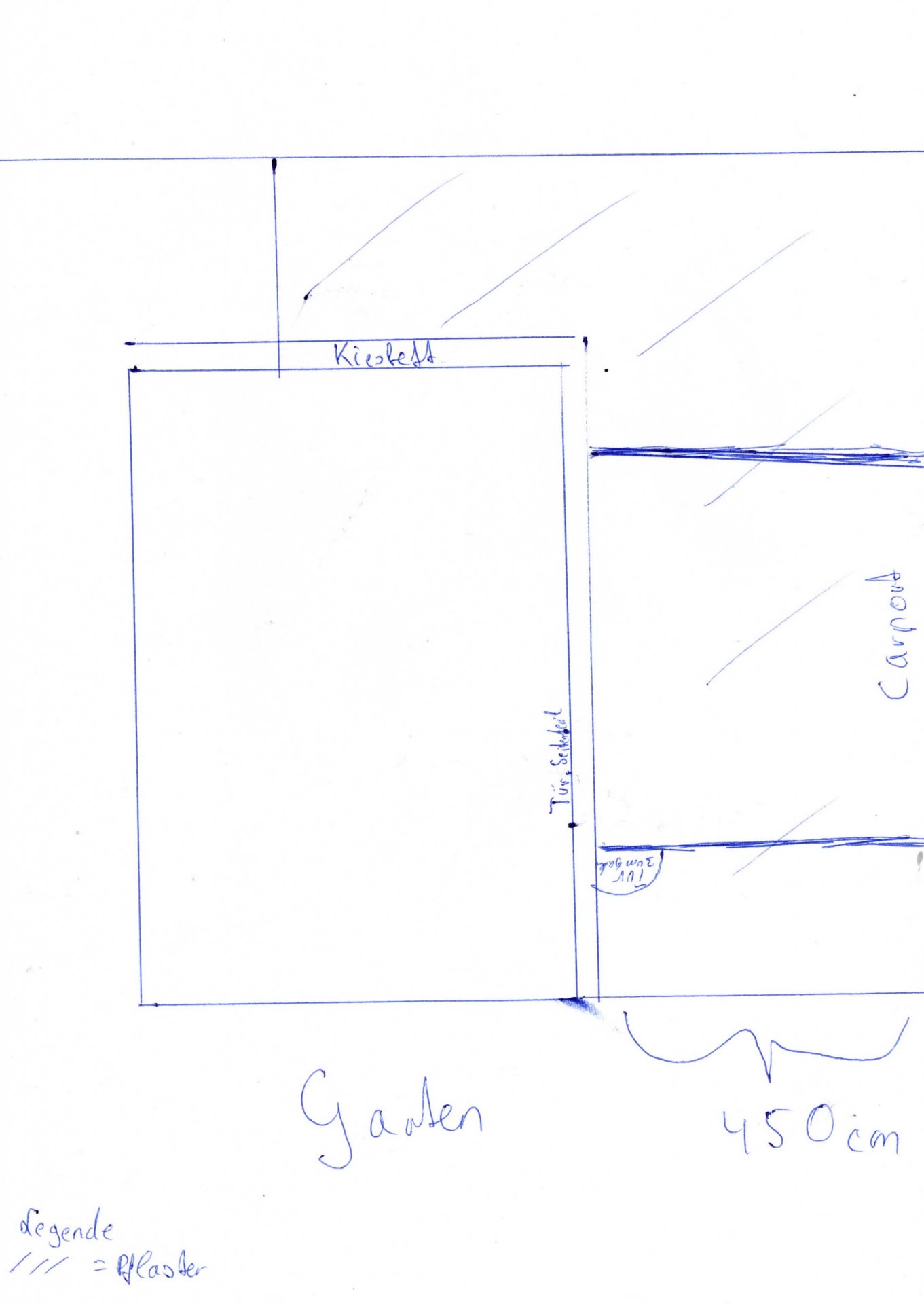

    wir planen nunmehr ein Eingangspodest für unsere Haustür. Eigentlich dachten wir an die Maße: 180cm breit, 60cm tief.
    Die Innenleibung der Eingangstür ist ca. 18cm. Rund um das Haus kommt ein Kiesbett von 30cm.
    Das Podest würde dann ca. 10cm aus dem Kiesbett heraus stehen. Bilder sind im diesem Thread
    Sockelabdichtung Mauerwerk
    Unser Bauchsachverständiger hat mir nun geschrieben, dass laut Unfallverhütungsvorschrift das Podest eine Tiefe von mindestens 100cm haben muss.
    Das würde dann im PKW Stellplatz hineinragen. Sind die 100cm korrekt?
    Ein großer Hersteller, bei den wir das kaufen wollten Me**en, kennt diese 100cm Tiefe Regel nicht. Im Internet finde ich dazu allerdings leider auch nichts.

    Wo wäre denn wie der Stellplatz bei Euch? Mache mal eine Draufsichtzeichnung oder stelle den Plan ein, bitte.

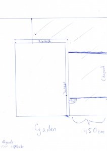

    Der Hauseingang ist seitlich. Die Einfahrt ist 450cm Breit. Es kommt ein Carport (Glas) das einen halben Meter nach der Eingangstür endet.
    Am Ende des Carports kommt eine Zaun und eine Tür die zum Garten führt.
    Ein tieferen Podest würde die Tür stören und immer mehr Richtung Stellplatz Auto wandern.
    Man fährt also von Oben nach unten mit dem Auto und parkt in der nähe der Tür..

    Puuh, was für eine Zeichnung..,
    Die Haustür ist unterm Carport? Welche Vorteile?
    Aber bei 4,50 Carportbreite sehe ich ehrlich gesagt, kein Problem:
    Für 2 Autos zu schmal, also darf der Pkw planrechts parken. Dann ist für ein Podest genug Platz.
    Bedenke: Das Podest ist das Abbild der Mindestbewegungsfläche, die man vor einer Tür braucht. Das nennt man Komfort.
    Willst Du den Podest klein machen, kannst Du Dich vor der Tür „nicht bewegen“. (Falls Du auf die Idee kommst, vor Deiner Eingangstür mit einem weiteren Pkw zu parken: dann kommt keiner mehr rein oder raus… ich nenne so etwas Fehlplanung)
