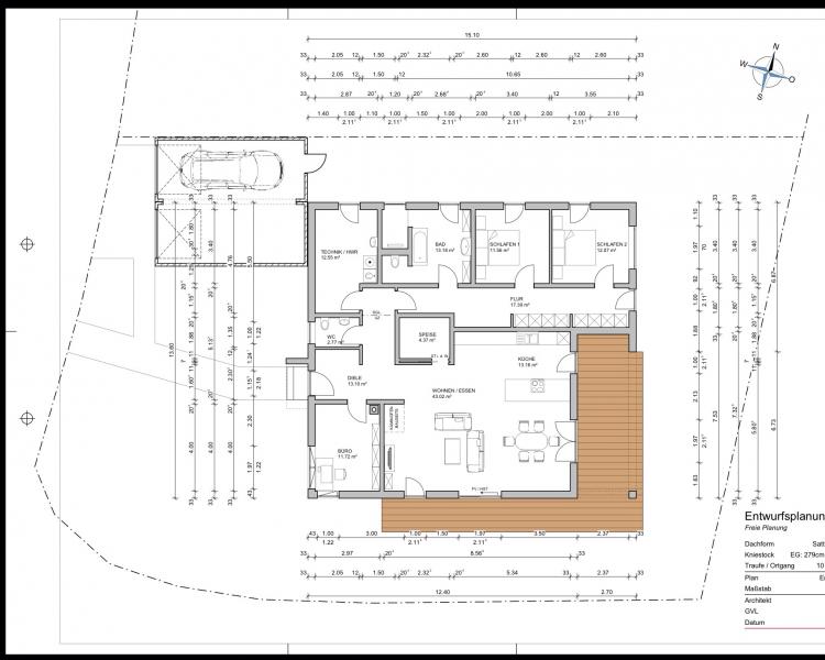

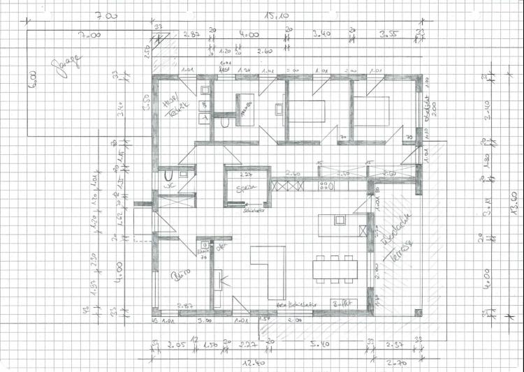

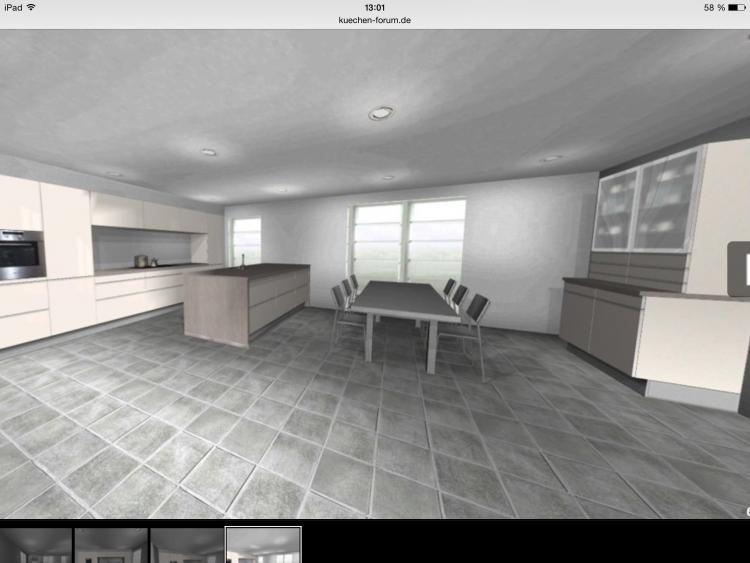

    Hallo an alle,
    Ich lese hier schon ein Weilchen mit und nachdem unsere Planung nun ausgereift ist und es an den Grundstückskauf (Grundstück ist 13ar groß, wird nun geteilt und wir nehmen ca. 6,5 ar) geht, wollte ich mal Eure Meinung zum Grundriss einholen :)
    Entwurf ist von mir, der Architekt der Fertighausfirma hat es nur ins CAD "geklopft"..
    Anbei mal die Eckdaten:
    Wir sind zu zweit und werden es auch bleiben
    Wir planen eingeschossig + Spitzboden als Lagerraum und eine große Doppelgarage
    Wichtig war uns ein klarer offener Grundriss und die strikte Trennung in Privatbereich und öffentlicher Bereich.
    Grundfläche Bodenplatte sind 205 qm, Wohn- und Nutzfläche 154 und die überdachte Terrasse 20 qm.

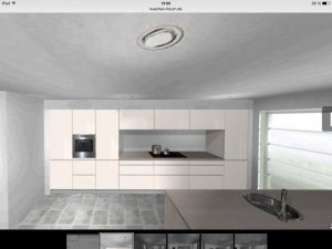

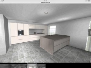

    Die Küchenplanung ist soweit auch schon fertig und gerade bei unserem Küchenmenschen in der Ausarbeitung und Kostenkalkulation, da er auch eine eigene Schreinerei hat, plant er auch mal was für die Garderobe und erstellt uns die Schiebetüren für den Ankleideflur, und wird uns auch etwas fürs Bad basteln...
    Die Badplanung ist vorerst noch grob... Da müssen wir noch im Detail rangehen.
    Der Grundriss ist grad nochmal in der Überarbeitung, ein paar Türanschläge müssen geändert werden (Bad zur anderen Seite, WC nach außen aufgehend etc.)
    Das Fenster im Spitzboden kommt auf die Ostseite, damit die Eingangsseite im Westen besser wirken kann...
    Die Fenster in der Fassade werden noch ein klein wenig verschoben und v.a. Im Essbereich auf die Möblierung angepasst.
    Denn wir haben z.B. einen Großen Tisch mit 1,00x 2,40 und 6 Stühle und unser Sofa ist auch 3,00x 2,00.
    d.h. Die Möblierung im CAD-Plan entspricht nicht unserer... Daher hänge ich noch die Handskizze an
    So nun kommen mal Grundriss und Perspektiven und ein paar Bildchen zur Küche, die im Grundrissplan auch noch falsch eingezeichnet ist.
    Ich bin gespannt auf Eure Meinungen :-)
    Liebe Grüße
    Katrin

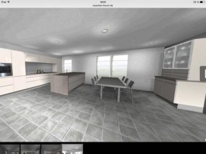

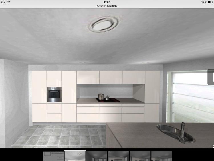

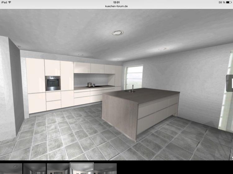

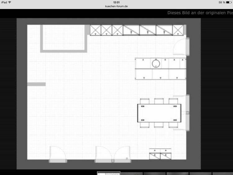

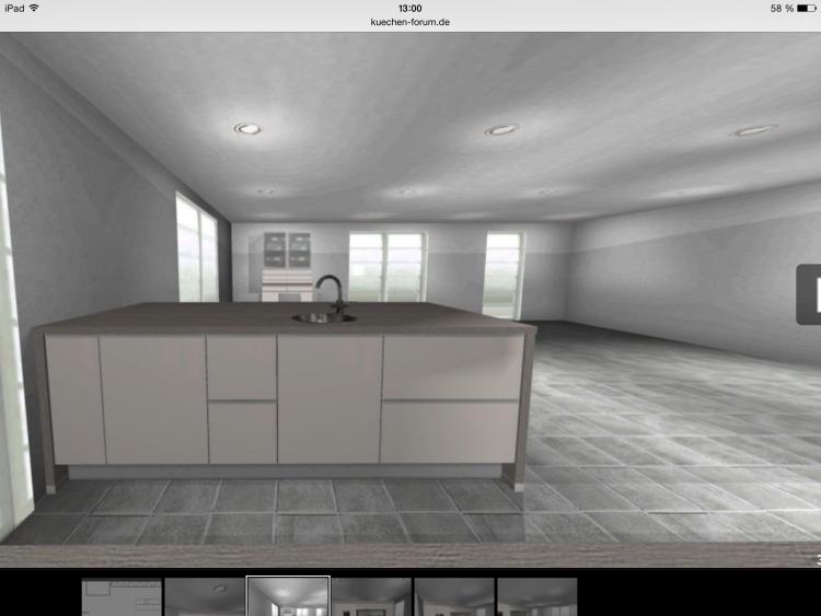

    Hier noch ein paar Bilder zur Küche..

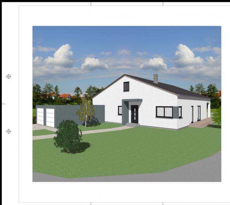

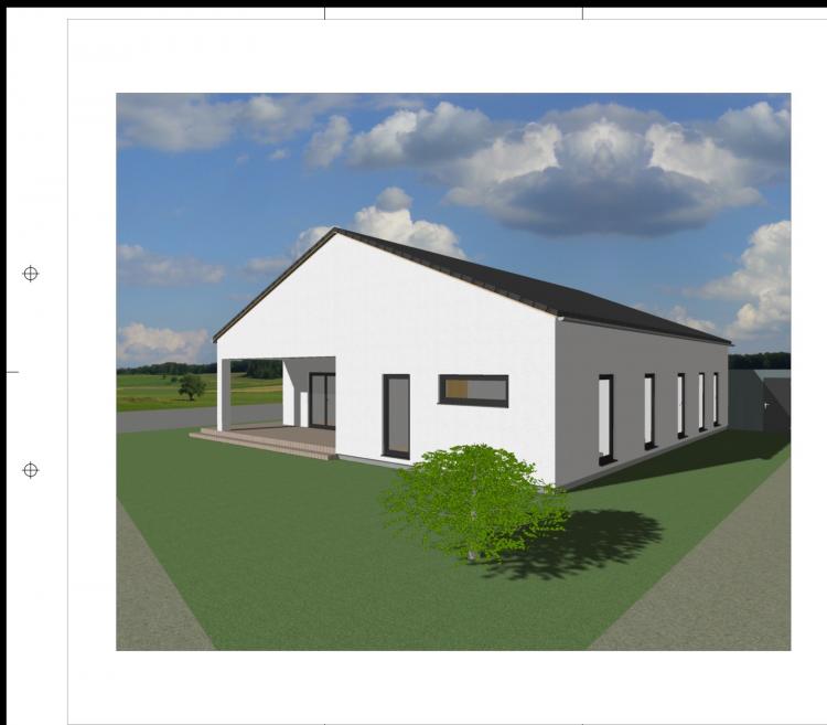

    Das hat rein äußerlich was von 70er Jahre Schnellbilligflachbau und wird hier reihenweise abgerissen ... gefällt mir überhaupt nicht.

    Das hat ja geklappt, guter Grundriss geht anders....
    Das Problem ist so alt wie die Fertighausbranche. Bauwillige haben es da i.d.R. mit Verkäufern und nicht mit Architekten/Planern zu tun.
    Das schnellere Geschäft macht der, der den "Bauherrenentwurf" 1:1 umsetzt, denn er braucht über die Sinnhaftigkeit nicht mehr zu diskutieren.
    Wenn die Zahl unten rechts noch passt, ist die Provision so gut wie "im Sack". (Und der Bauherr auch)

    Mir muss das ja nicht gefallen (gefällt mir auch nicht!), ist ja Deine Bude.
    Unabhängig davon finde ich die Speisekammer innenliegend doch recht sinnfrei - das dürfte der wärmste Raum im Haus werden.
    Außerdem, die Anordnung Terrasse nur nach NO/SO, im SW leider gar nichts und obendrein nimmt die Garage die Abendsonne - muss das alles des Grundstückes wegen so sein?
    Ganz ehrlich - so würde ich nicht bauen.

    Von außen finde ich es nicht sehr modern. Warum kein Flachdach? Eingeschossig mit einem flachen Dach wirkt oft sehr altbacken...
    Der Grundriss.... Na ja, es gibt einige DInge, sie ich nicht sehr gelungen finde. Z.B. die Idee, die WC nach außen aufgehen zu lassen (ist für mich immer eine absolute Notlösung, die im Neubau eigentlich nichts verloren hat). Den Platz für die Speisekammer finde ich total falsch - ich hab´s erst für einen Aufzugsschacht gehalten ;-)
    Mir gefällt es nicht, aus so einer Entwurfsaufgabe hätte man mehr machen können.
    Wenn Du doch drei befreundete Architekten hast, wieso lässt Du die dann nicht machen?
    Ihr habt viel Platz, aber meiner Meinung nach ist das noch etwas unstrukturiert... Auch so eine direkte Blickbeziehung Sofa - WC finde ich nicht gut.

    Flachdach wäre mein Wunsch gewesen, ist leider nicht erlaubt...
    Die sogenannte Speisekammer wird eher ein Abstellraum sein.
    Die 3 haben ja mitgemacht... Und nix auszusetzen oder zu verändern...

    diese vorgehensweise liebe ich besonders - man kann ja im internet nachfragen wenn man sich nicht sicher ist. das wird wohl kein architekt gewesen sein, zeichenknecht oder hausverkaufsexperte mit einem fix-malen-nach-zahlen-cad-programm wird es eher gewesen sein.
    hat schon einmal ein tragwerksplaner auf den entwurf geschaut? bei den deckenspannweiten wird der nicht jubeln.
    der entwurf hat zu viel verkehrsfläche. wo soll denn der aufstieg zum dachraum hin? die luke passt eigentlich nur ins wohnzimmer, wenn man nicht bereits an der vorletzten stufe mit dem schädel an den sparren brummen möchte.
    der baukörper mit diesem dach ist keine augenweide, der wirkt plump!

    ..... und das wohnzimmer wird die gemeinschaftsumkleide!

    Wenn man auf dem Sofa sitzt glotzt man auf den Fernseher. Vom Garten sieht man da nichts.
    Das Bad ist unnötig verwinkelt.
    Die Hausform gefällt mir überhaupt nicht.
