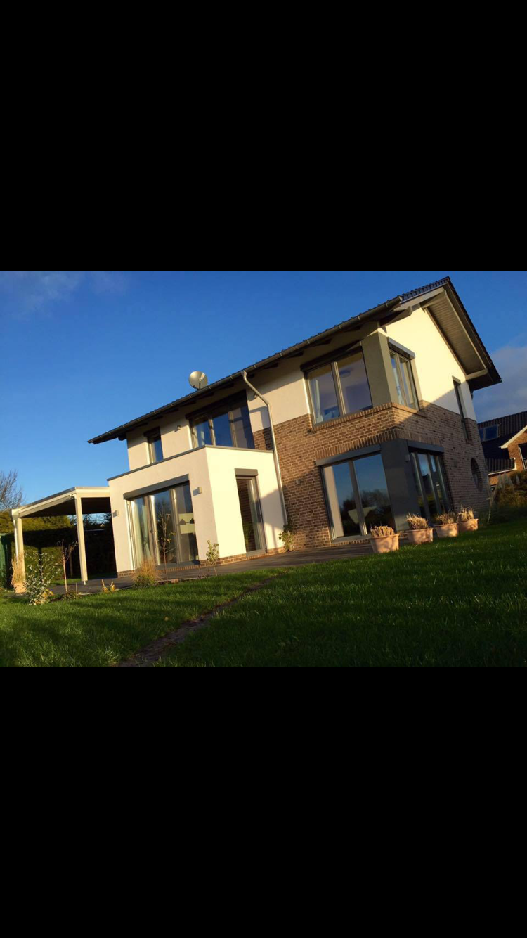

    Es hat glaube ich damit zu tun, dass im Untergeschoss mehr Grundfläche generiert wird, da das OG nur max 2/3 des UG haben darf um nicht als Vollgeschoss zu zählen. Mit dem weiter herausgezogenen Erker bekommt man auch mehr Grundfläche im UG. Ob das letztendlich ausreicht, da auch Terrassen wohl mit 25 % eingerechnet werden können, kann uns nur ein Architekt bzw unser Bauunternehmer sagen :-)

    Wo hast Du das gelesen? Wo kann man Terrassen mit 25% einrechnen? Vielleicht bei der Wohnfläche, aber bei der Geschossfläche sicher nicht.
    Dein Beispielhaus ohne Erker hat eine Grundfläche von 9,10m*12,50m=113,75m². Nach den Innenansichten zu urteilen, scheint die lichte Raumhöhe auf einem Streifen von 50cm am Fuß der Dachschräge unter 2,20 zu liegen. Dann lägen also ca. 100m² über 2,20m. Das EG müsste demnach 150m² groß sein, damit das DG kein Vollgeschoss ist. Der "Erker" müsste dann 36m² groß sein.
    Bevor wir also weiter mutmaßen, ob der größere Erker, die Garage, die Terrasse, eine Befreiung von den B-Plan-Festsetzungen oder schlicht Dreistigkeit des Bauherrn dein Musterhaus im Nachbardorf ermöglicht haben, warten wir mal den Besichtigungstermin ab.

    So, hier ein Foto von dem Haus.
    Ich warte noch auf den Grundriss, aber die Aussage war, dass die Eingeschossigkeit durch den großen Erker eingehalten wurde.
    Wie kann das sein?
    Die haben wohl auch etwas kleiner gebaut, mit "nur" 160 m2.
    Auf dem Erker haben die auch noch einen großen Balkon gebaut!

    Balkon hat hier nicht mit zu tun, auch nicht die Terrasse (die gehen bloß bei der GRZ mit ein), sind aber für den Nachweis der Geschossigkeit unerheblich.

    Eine Möglichkeit ist es auch einen großen Erker beim Baugesuch einzureichen und dann "nur" einen kleinen zu bauen.
    Das ist natürlich nicht legal, es wären aber vermutlich auch nicht die ersten :-)

    Aber ist es so unwahrscheinlich, dass mit dem großen Erker die Grundfläche unten deutlich vergrößert wurde, so dass wir oben nur 2/3 der unteren Fläche haben?

    Der Erker erscheint mir zu klein und das OG zu hoch als das dies passen könnte.
    Ist aber auch nur eine Schätzung.
    Der Balkon ist eine Grundfläche, wird aber nicht für die Definition der Geschossigkeit herangezogen.
