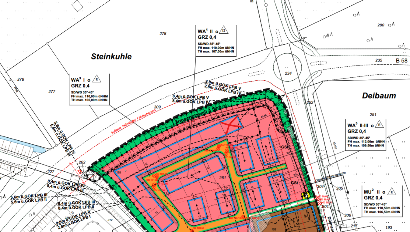

    wir haben heute die Zusage für ein Grundstück erhalten.
    Ist es hier laut Bebauungsplan erlaubt ein Haus mit Einliegerwohnung zu bebauen? Es geht um den mit dem roten "X" markierten Bereich.

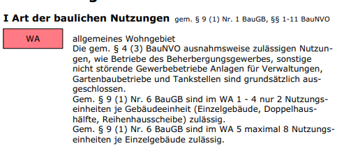

    Raumgefühl ist eine Berufung
    Sowas steht in den textlichen Festsetzungen.

    Musst Du den textlichen Teil lesen.
    Ob Du auf 678qm Grundstück (davon 157qm für den ja zwingend nötigen Lärmschutzwall) und nur einem Vollgeschoss ein vernünftige Einliegerwohnung hinbekommst, ist auch eine Frage, über die man nachdenken muss.
