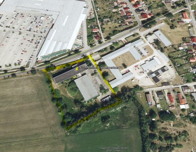

    Ausgangslage mein Grundstück ist Gelb eingezeichnet Bauliche Nutzung/Genehmigung Rechenzentrum 24h Betrieb von 1960-2014
    Daneben an der Strasse ist das Rathaus sowie ein Geschäftshaus.
    Gegenüber ist das Gewerbegebiet (SO-Einkaufszentrum)
    Mein Grundstück und das Rathaus bilden im FNP das Sondergebiet Verwaltung-Dienstleistung
    Für eine Umnutzung welches Baugebiet BVNO würdet ihr für mein Grundstück annehmen und damit die Nutzungsmöglichkeit definieren
    Was würdet Ihr sagen wenn man mein Grundstück als allgemeines Wohngebiet (WA) bezeichnet?

    Warum sollte man da etwas annehmen? Es ist doch bereits eine Festlegung getroffen: Sondergebiet. Die Nutzungsmöglichkeit ist damit doch hinreichend definiert.
    Da würde ich sagen: Jemand hat den Flächennutzungsplan geändert.

    sicher im fnp ist mein Gebäude SO aber mir wurde gesagt die tatsächliche Nutzungsmöglichkeit wegen Einfügens ist WA
    ich bin sprachlos
