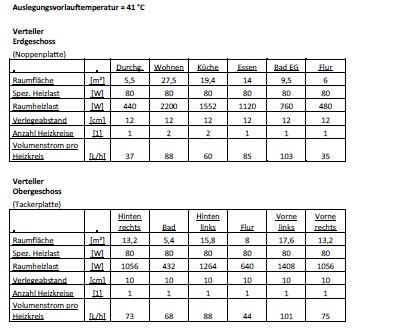

    Hallo Bauexperten,
    ich hoffe ihr könnt mir helfen, denn ich fürchte, meine FBH-Anlage wurde verpfuscht!
    Zunächst mal ein paar Eckdaten zum Haus:
    BJ 51 in den 70 mit 4cm Glaswolle gedämmt und Klinker davor. 1,5 geschossig.
    Fenster: U-Wert ca. 0,95
    Dach: KFW gedämmt U-Wert 0,14
    EG unterkellert von unten ungedämmt.
    EG: ca 6cm Flüssigdämmung (WLG 050, nicht ganz sicher), darüber Noppenplatte ohne Dämmung.
    OG: 2cm WLG 035, 2cm Tackerplatte.
    Zur Anlage:
    EG 12cm Verlegeabstand Alu-Verbundrohr 8 HK für 90qm, OG: 10 cm VA, 6 HK für 80qm.
    Gas Calora Tower.
    Zum Problem:
    Ich hatte 10cm Verlegeabstand bestellt. Als ich bemerkte, dass im EG 18cm gelegt werden, habe ich das bemängelt. Der Abstand wurde auf 12cm (Noppenplatte gab nur 6, 12, 18 her) angepasst. Leider wurden aber die Verteilerkästen gelassen. Mir war nicht klar, dass man die Anzahl der HK anpassen müsste. Ich habe den 10cm Abstand mit einem gewünschten niedrigen VL begründet, weil wir Holzdielen legen wollten. Es wurde eine Berechnung erstellt (BerechnungNeu), aus der für mich hervorging, dass die 28°C Oberflächentemperatur nicht überschritten wird.
    In der aktuellen (und ersten) Heizphase wird es nicht richtig, z.T. unterschiedlich warm. Ich fragte nochmal nach den Daten für den h. Abgleich. Mir wurde eine Übersicht über die HK und den Durchfluss zugesendet. Dabei fiel mir auf, dass für das Wohnzimmer 3 HK und den Flur 0 HK berechnet wurden. Tatsächlich liegen aber im WZ nur 2 Kreise und im Flur 1 HK ohne .
    Nachdem ich das ansprach schickte mir der HB eine neue Berechnung (Magic1) und erklärte, die andere Berechnung sei ein veralteter Planungsstand. Als ich ihn fragte, warum sich die Durchflussmengen im WZ reduzieren, obwohl die HK weniger sind, erklärte er, dass die Oberflächenbeläge falsch seien und rechnete nochmal neu. Diesmal mit neuer Auslegung von 43° und etwas höheren Durchflussmengen (Magic2).
    Meine Theorie: Die Monteure vor Ort haben nach der Veränderung des Verlegeabstandes nicht gemerkt, dass die neue Berechnung 3 HK im WZ erforderte und haben falsch gelegt. Alle weiteren Berechnungen sind Versuche diesen Prusch zu verdecke
    In der BerechnungNeu sind für 3HK je 140l/h vorgesehen. Auf 2 HK aufgeteilt müssten ja jetzt 210l/h durch, die Ventile können laut HB nur 150l/h. Im WZ ist ein HK auch deutlich (ca. 2°C kälter als der andere, Ventil auf 150l/h aufgedreht)
    Aktuell haben wir bei 4° AußenT. einen VL von 30°, RL 24° und RT 20,5° .geht noch. Die Probleme werden bei kälteren AT stärker.
    Meine Fragen:
    - kann jemand eine Einschätzung abgeben, ob
    mein Eindruck stimmt und hier gepfuscht wurde?
    - Ist der HB an seine Auslegung von 41° gebunden oder kann er jetzt einfach den VL hochdrehen und alles passt?
    - Je nach Einschätzung: welche Ansprüche habe ich im Rahmen der Gewährleistung?
    - welche technischen Möglichkeiten gibt es (außer Dämmung und VL Erhöhen) die Anlage anzupassen?
    Sorry, das es so lange ist, ich hoffe, jemand kann mir helfen.
    Danke!!!

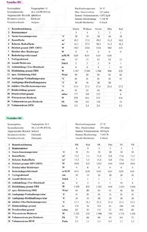

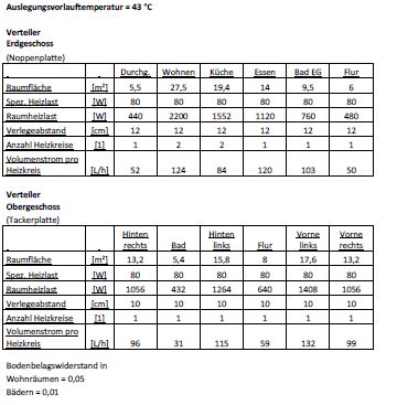

    Mir fällt auf, dass
    • BerechnungNeu.jpg eine "echte" Berechnung mittels eines Auslegungsprogrsmmes ist. Es sind dort 8 Kreise berechnet, es gibt aber keinen Raum "Esszimmer".
    • Magic1.jpg und Magic2.jpg scheinen für mich "händisch erstellt" zu sein, vermutlich mit einer Tabellenkalkulation a la "Excel". Es gibt dort auch genau 8 Heizkreise, und auf einmal gibt es einen Raum "Esszimmer" mit einem Kreis. Vielleicht ist das der dritte Kreis für den Raum "Wohnen". Dagegen spricht allerdings, dass die Heizlast mit 2200Watt im Raum Wohnen in allen drei JPG identisch sind! Aber es jst schlicht unmöglich, die gleiche Heizlast von ca. 2200W bei einer Vorlauftemperatur von 41°C und RL-Temp von 36°C zu erreichen, wenn der Volumenstrom von 3x 134 l/h auf 2x 88 l/h oder 2x 124 l/h gesenkt wird.
    • richtig ist vielmehr, dass bei 41°C VL-Temperatur und 3x 134 l/h sich eine RL-Temperatur einstellt von 36,29°C (rechnerisch: 41-2200/(1.163 * 3*134)=36.29°C)
    • Magic2.jpg richtig ist vielmehr, dass bei 41°C VL-Temperatur und 2x 88 l/h sich eine RL-Temperatur einstellt von 30.25°C (rechnerisch: 41-2200/(1.163 * 2*88)=30, 25°C)
    • Magic3.jpg richtig ist vielmehr, dass bei 43°C VL-Temperatur und 2x 124 l/h sich eine RL-Temperatur einstellt von 35, 37°C (rechnerisch: 41-2200/(1.163 * 2*124)=35,37°
    • Der Installateur hat also die Vorlauftemperatur erhöht, bei gleichzeitiger Senkung des Volumenstroms. Ich gehe davon aus, dass die Oberflächentemperatur "mit an Sicherheit grenzender Wahrscheinlichkeit" höher sein wird (bei Normheizlast, also Berechnungsaußentemperatur) als die in der Norm höchstens zugelassenen 27°C.
    Was man machen kann? Praktisch oder theoretisch? Es handelt sich möglicherweise um eine wesentliche Vertragsverletzung.
    Zusätzlich ist mir folgendes aufgefallen:
    • Magic2.jpg ganz unten im Bild sind die Bodenbelagswiderstände korrigiert worden (im Gegensatz zu den R-Werten von 0,05 m2K/W im Berechnungneu.jpg). Dabei sind die Wohnräume mit 0,05 gleich geblieben, die Bäder jedoch auf 0,01 herabgesetzt. Die Werte sollten sich im Vertrag wiederfinden, ansonsten dieswiederum eine wesentliche Vertragsverletzung darstellt. Minimal anzusetzende Werte von Oberbelägen sind z. B. hier zu finden: www dot estrich-bronn dot de/AI/AI_Waermeleitfaehigkeit_Belag dot pdf

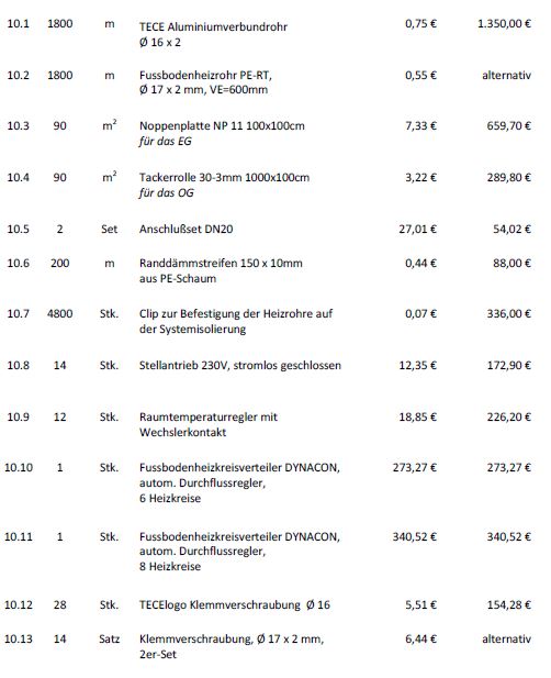

    Zum Auftrag / Vertrag:
    Nach Besichtigung wurde ein Angebot erstellt. Dies leider mit nur spärlichen Infos (Datei Angebot1.jpg und Angebot2.jp). Ich bat um eine genaue Leistungsbeschreibung und ein Angebot im EP oder Festpreis. Leistungsbeschreibung erfolgte leider nicht, ich erhielt für die Position FBH ein Festpreisangebot. Vor Annahme des Angebotes habe ich die aus Laiensicht relevanten Vereinbarungen formuliert: 10cm Verlegeabstand, Alu-Verbundrohr, 3 Regelkreise im EG und 5 Regelkreise im OG und erhielt hierfür per Mail eine Bestätigung. Weitere Vereinbarungen wurden im Laufe der Bauphase getroffen. Insb., dass wir überall Holzdielen außer in Bädern und Küche legen wollen (schriftlich immer per Mail). Für die Dielen ist eine max. Oberflächentemperatur von 28° zugelassen (also nicht 27° wie in der Norm - was gilt jetzt?).
    Zu den HK: In BerechnungNeu sind 2HK für Durchg. Diese zwei HK sind in Magic1 und Magic2 auf die Bereiche Durchgang und Essen aufgeteilt (nur andere Terminologie). Der 3. HK von Wohnen fehlt definitiv bzw. ist im Flur verbaut. Im Flur liegt auch wirklich einer.

    Der Teiler ist immer genau 80! Er hat die Raum-Heizlast ganz sinnfrei berechnet indem er Bodenfläche x 80W/m2 gerechnet hat. Das geht aber anders herum, er muss die Heizlast berechnen indem er sich ansieht wie gielmWärme verloren geht... Das ist eine Pseudoberechnung, die kann weg, totaler Unsinn,
