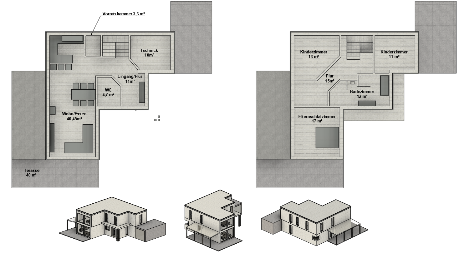

    ich plane den Neubau eines EFH (140 m² WFL) mit Garage im Münsterland (NRW), KfW-40-Standard. Vom Architekturbüro liegt mir folgende Kostenschätzung vor:
    • Einfamilienhaus: 140 m² × 3.200 €/m² = 448.000 €
    • Garage: 40.000 €
    • Grundstück liegt bereits vor (700m²)
    • Massivbau mit Klinker
    • Bodenplatte
    • Außenanlagen: 0 € (bewusst nicht Teil der Planung, im angehängten Entwurfsfoto ist zwar eine Terrasse zu sehen, die ist aber nicht Teil dieses Angebots)
    • Baunebenkosten (Architekt LP1-4, Statiker, Energieberater, Bauantrag, Hausanschlüsse, Bodengutachten etc.): 39.000 €
    • Summe: 527.000 €
    • Eigenleistungen bei Trockenbau und Teilen der Außenanlagen
    • Baustart voraussichtlich 2027
    Der beigefügte Entwurf stammt von mir selbst und zeigt die grobe Richtung, in die es gehen soll. Mein Architekt hat sein Angebot auf Basis dieses Entwurfs erstellt.
    Aktuell deckt das Angebot LP 1-4 ab, ich brauche aber noch LP 5 (Ausführungsplanung) dazu. Die Ausschreibung an die Gewerke mache ich bewusst selbst, da ich regional viele Handwerksbetriebe persönlich kenne.
    Meine Kernfrage: Ist 3.200 €/m² für KfW-40 in dieser Region aktuell realistisch und ist das eher ein einfacher Standard oder Mittelklasse? Ich weiß ehrlich gesagt nicht so recht, wie ich den Pauschalpreis von 3.200 €/m² einordnen soll, und frage mich, was da alles enthalten ist.
    Mein Gesamtbudget liegt bei 600.000 €. Davon sollten dann noch Küche, Photovoltaik + Speicher und Außenanlagen bezahlt werden.
    Freue mich über Erfahrungswerte, danke euch!

    Moin. Die 3,2k sind zumindest nicht aus der Luft gegriffen. Wenn dein Archi seine Gewerke kennt, sollte er ganz gut schätzen können. Erdarbeiten sind berücksichtigt?
    Dafür bekommt man in NRW einen soliden Standard.
    Hinweis: KfW 40 macht es etwas teurer. Deine „spezielle“ Grundrissgestaltung definitiv auch (Fenster, Schrägen, Winkel).
    Bin kein Experte für Grundrisse. Aber wer denkt sich so was aus? War das Ziel, einen maximal schlechten Grundriss mit möglichst vielen Ecken und Schrägen zu bauen? Für die Diskussion solltest Du einen bemaßten Grundriss einstellen. Bestenfalls mit Möblierung - dann siehst Du schon, was wie nicht funktioniert. Alleine schon bei einem so kleinen Haus 26qm für Flure zu vergeuden… Teurer nutzloser Raum. In der Rubrik Grundrisse gibt es auch einen Fragebogen, um Dich zu verstehen.
    KerstinB, Kriminelle und Fred Astair gefällt das.

    Danke für deine Einschätzung!
    Die Erdarbeiten sind berücksichtigt.
    Ich wollte mich von den Standardgrundrissen etwas lösen und habe einfach selbst drauf losgeplant. Mir persönlich gefällt die Form sehr, allerdings muss ich nochmal mit einem "Praktikabilitätsauge" drüber schauen, grade wenn es um Platzierung von Möbeln geht... Ich werde den Grundriss nochmal bearbeiten bzw. in den nächsten Schritten meinen Architekten um Rat fragen, wie der Grundriss praktikabler werden kann.

    Wie gesagt, nutze die geballte Planungsexpertise und mach einen eigenen Grundrissthread auf. Du wirst Dich wundern, was für Anmerkungen kommen (aus der Praxis), mit denen Du als Laie nie gerechnet hättest.

  14. #14 Kriminelle, 07.09.2026
    Kriminelle
    Kriminelle
    16.05.2013
    4.172
    2.462
    Raumgefühl ist eine Berufung
    Man nimmt für eine Kalkulation eine Basis von 3000€/qm, die sich allerdings auf ein Standardhaus beziehen mit rechteckiger Grundfläche und im Idealfall möglichst geringe Aussenfläche, also eingeschossiges Satteldach oder auch (zweigeschossiges) Stadthaus mit Walmdach. Technik möglichst zentral und einfach führend in die Räume. Dabei muss man aber das Nord-Süd-Gefälle berücksichtigen: im Norden sind die Häuser günstiger als in RP, NRW und BY.
    Keinesfalls spiegelt der Preis große Fensterflächen, Überdachungen oder aufwändige Abdichtungen von Flachdächern oder gar verhältnismäßig mehr Aussenfläche/Wände als Wohnfläche wider.
    Was da jetzt also geplant ist oder wird, zb innenliegendes Flachdach mit Attika, versteckte Regenfallrohre oder auch Qualität des Außen- und Innenputzes, Duschabdichtungen bei bodengleicher Dusche oder aber Unterzüge bei den Fenstern können in der Summe auch 50000€ ausmachen.
    Dann die Wundertüte Erdarbeiten, denn anscheinend gibt es noch kein Bodengrundgutachten.
    Da ein Architekt hier einen eher „widerspenstigen“ Laienentwurf bewertet, könnte es sein, dass seine Antwort eher in die trotzige und lustlose Richtung geht.
    Ich sehe zumindest an diesem Konstrukt etwas mehr als 3200€/qm. Wie sich Eure Preise im Münsterland Verhalten, weiß ich nicht.
    Ich möchte Deine Fähigkeiten zur Ausschreibung nicht bewerten, dennoch geht der Hausentwurf eher in eine unschöne Laienrichtung. Da magst Du selbst auch gesagt haben, dass Du Dir das zutraust.
    Man sieht hier nicht nur Gestaltungsfehler, sondern auch Planungsfehler sowie widersprüchliche Planung zur Alltagsnutzung, Funktion usw. Da fange ich mit den Feinheiten von Sichtachsen, Baustilfauxpas, Fenstersetzung und Lichtführung gar nicht erst an. Aber man kann schon das ein oder andere aus dem Plan lesen, wenn man sich in einen Laien rein versetzt.
    Woanders (anderes Forum) lese ich, dass es Dir eigentlich gut gefällt. Das mag jetzt sein, dass Du einen ungewöhnlichen Geschmack hast oder aber eher, dass Du Dich schon etwas in Deine eigene Arbeit verliebt hast, während Du blind durch die rosarote Brille schaust.
    Mag sein, dass Du Bauhaus magst, dass lasse bitte diese schrägen Wände weg. Auch könnte so ein Haus auch durch würfelweise Anbauten von eingeschossigen Würfeln nicht nur gewinnen.
    Wenn ich die nichtvermaßten Räume sehe, so sehe ich definitiv, dass die Treppe schon um ca. 1,5 oder 2 Metern zu kurz ist. Dann dürfte der Allraum nicht breiter als 4 Meter sein. Da ist halt grosszügiges Wohnen für 4 geplante Personen nicht möglich. Spätestens, wenn Flurflächen größer werden als Kinderzimmer sollte man die Runde Tonne öffnen und dort den Entwurf reinwerfen.
    WZ und Terrasse wohl dort, wo Süden ist? Dann ist die Lage der Kizis und des SZ fraglich usw.
    Abstellfläche für Koffer und Deko dann im Wendehammerflur?
    Ich würde eher dazu raten, dass Du den Fachmann, also den Architekten planen lässt. Da kommt dann auch etwas wertiges raus. Ein Raumprogramm solltest Du erstellen. Was nötig ist und wie man leben möchte.
    Hier findest Du zb einen Fragebogen, was man so dem Architekten kommuniziert bzw. was für Eckpunkte bei der Planung berücksichtigt gehören
    Grundrissdiskussionen - bitte vorher lesen!
    Das Gute ist: Du hast noch Zeit.
