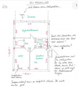

    Hallo zusammen, wir möchten 2019 Bauen mit einer Architektin die uns jedoch nur bis zu Genehmigung begleitet! Danach übernimmt ein erfahrener Bauleiter mit dem Statiker zusammen. Jedes einzelne Gewerke wird ausgeschrieben.
    Wir sind 4 Personen 33,32,4 und 2 Jahre alt. Opa soll mit ins Haus Aber erst in ein paar jahren.

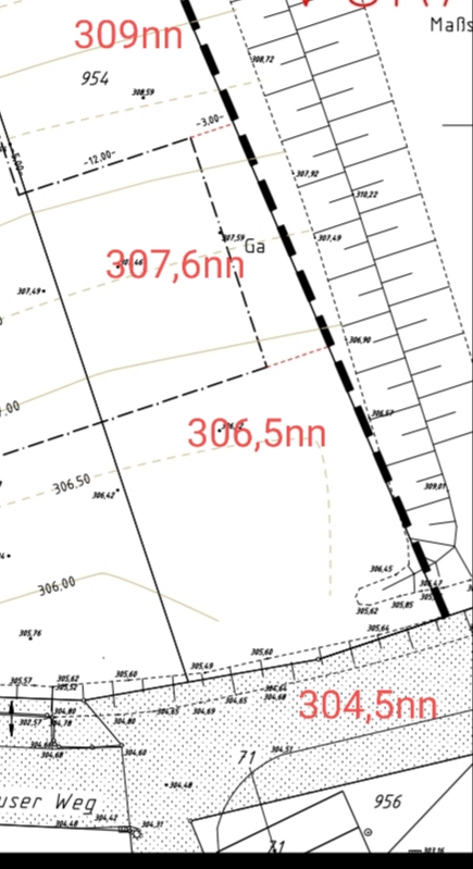

    Grundstück hat 815qm und ist vom Süden aus zu befahren, bis zum Baufenster sind es ca. 20m, ein lange schmales Grundstück mit Hang.
    Gefälle im Baufenster ca 1,5m auf 16m
    Bauen dürfen wir 8,5×16m.
    Satteldach mit 35grad soll es werden.
    Das Haus soll 12m x 8,5m gross werden ca 1000cm3 Umbauten Raum .
    2 schaliges Mauerwerk mit Klinker - 42,5er

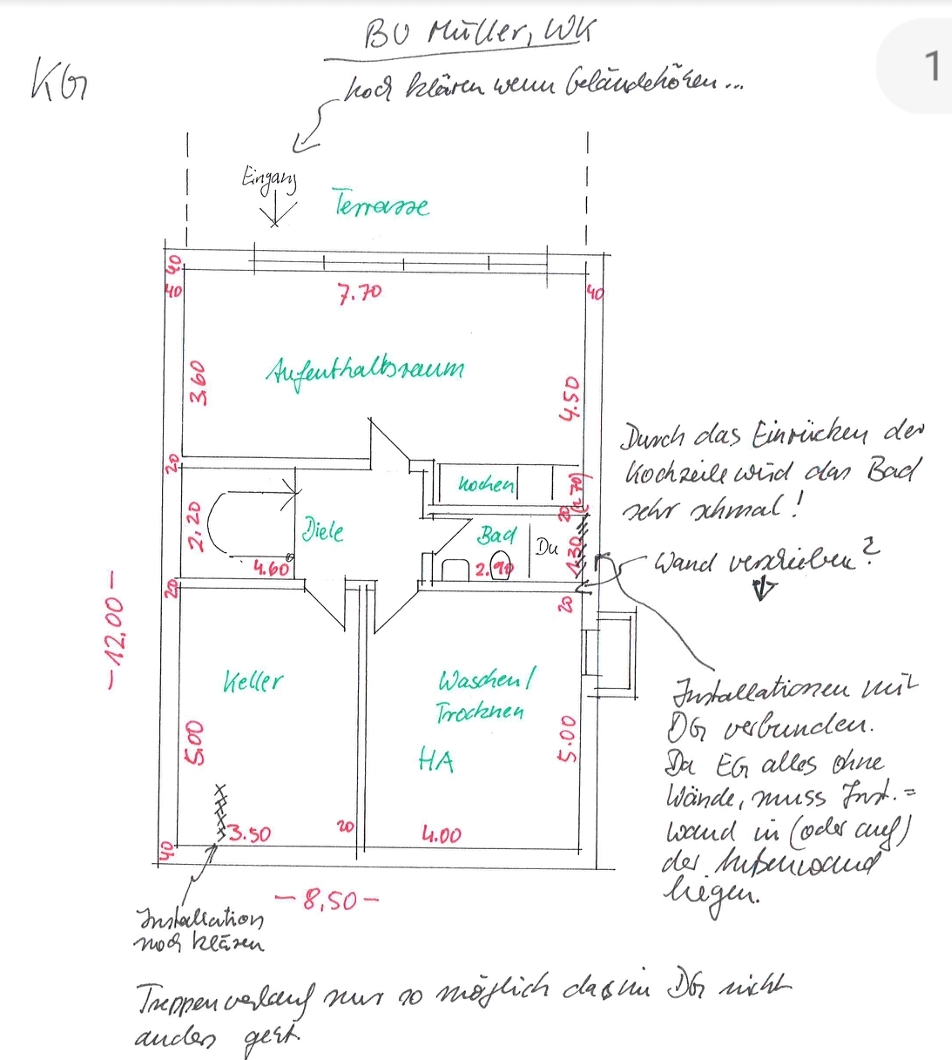

    Wird sind mit dem Keller vom Grundriss zufrieden und möchten gerne, dass der liebe Opa eine grosse Süd Front mit Terrasse und eigenen Eingang bekommt.
    Eingang und zuffahrt wollen wir in den Osten setzen.
    Terasse soll in den Norden mit leichter Tendenz zum Westen, die Nachbarn sind 6m weg und bauen ohne Keller ein 2 Geschosser also liegen sie ein bisschen tiefer.
    Wir wollen die Küche in den Osten setzen
    Wohnzimmer Süden mit Balkon (muss aber nicht)
    Essbereich Westen
    Büro im Süden, kann ankleide und abstellraum sein......
    Reicht die Diele aus? 1,5m breit?
    Habt ihr Tipps? Was würdet ihr anders machen, oder seht ihr die Raum Aufteilung anders.
    Unser Gedanke war im Wohnzimmer ein großes Fenster mit Balkon Türe, wo Licht spenden aus dem Süden kommen, genauso wie die Fenster auf der Westseite.

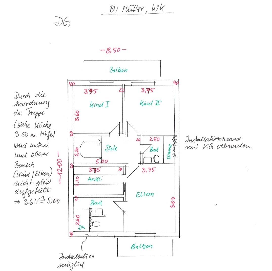

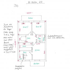

    Im OG sind wir zufrieden, bis auf die Kinderzimmer die hätten wir gerne mit 17-18qm.
    Aber wir müssen ja 3 in Dimensionen denken dann passt es unten nicht! Sollen wir auf 13m gehen? Dann passt alles? Aber wird jetzt schon ein Brocken .
    Über Tipps wären wir dankbar.

    Raumgefühl ist eine Berufung
    Wo soll denn Opa schlafen? Soll er nur ein Zimmer mit Bad bekommen, oder soll das eine ELW werden?
    Sein Bad ist überhaupt nicht altersgerecht -> barrierefrei. Und wenn er Südlage hat, dann sind es mega viel Fenster, weiß nicht, ob man das so genießen kann oder es zu bruttig dort wird.
    Die Kellerräume sind sehr großzügig. Könnte man diese etwas kleiner machen und dem Opa eine Wohnküche und separatem SZ gönnen?
    Die Treppe finde ich mit RBM 220 x 210 zu klein, 220 x 240 darf sie mM nach für ein EFH mind. haben.
    Das EG sehe ich eher gespiegelt: im ruhigen Norden den Tagesausklang mit Büro und WZ, im Süden/Westen das Leben mit Küche und Essbereich.
    Wozu soll die Dusche im EG sein? Bekommt Ihr viele Gäste über Nacht?
    Eine ordentliche Garderobe für 4 Personen fehlt total. Ihr sagt, dass das Büro dafür herhalten darf? Die Saisongarderobe hätte dort Platz, aber die Jacken und Schuhe, die im Gebrauch sind, sehe ich in der Ecke des Flures etwas unordentlich abgelegt.., das wird einem ständig ärgern und gibt Streit.
    Dafür ist die Küche ein großer Platzhalter.
    Bei solch einer L-Form sehe ich meist eher das WZ in einer Sichtnische als die Küche, die ruhig präsenter daherkommen darf.
    Mit Westfenster wird hier ordentlich gespart.
    Mit Fenstern im OG allemal - da wird das Haus zum Reihenmittelhaus.
    Aber es ist gut aufgeteilt. Bis auf die Tatsache, dass das SZ Durchgangszimmer ist. Derjenige, der morgens früher aufsteht und dreimal das SZ frequentiert und den Partner beim Weiterschlafen stört (ohne Licht geht hier nix), wird irgendwann gehasst.
    So spontan habe ich allerdings keine Lösung parat :(
    Die Balkone würde ich weglassen. Wozu sollen die gut sein? Ihr habt einen großen Garten, da will sich keiner auf dem Balkon aufhalten. Das Geld lieber in mehr Fläche bzw Terrasse und Fenster stecken.
    Wo sollen die Garagen/Stellplätze hin?

    Hallo und danke für die infos!
    Zu den Fragen:
    Opa soll das Schlafzimmer bekommen im Wäsche Raum also wird dann umfunktioniert.
    Soll dann durch eine Wand im ( Keller Flur )zur Einlieger Wohnung werden.
    Bad soll doppelt so gross werden! Habe ich auch schon fest gestellt. Die Treppe ist leider ungünstig und nicht in der Mitte unser Problem ist, wenn die treppe zu gross wird, dann fehlt uns Raum im Wohnzimmer, Schlafzimmer und Esszimmer. Die Wand schrumpft dann quasi.
    1m braucht man vor der Treppe.
    Die Dusche im EG kann auch weg. Garderobe stimmt Wohl.
    Die Fenster Planung die haben wir im Moment noch garnicht auf dem Schirm, wenn wir ehrlich sind.
    Den Süd Balkon hätten wir gerne, muss aber nicht sein, dachten einfach mal nen Kaffe aus dem Wohnzimmer nehmen....

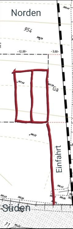

    Garage stellplatz ist ein Riesen Problem.
    Die Strasse liegt auf 304,5nn, das Haus soll auf 305nn platziert werden, das Erdgeschoss mit Eingang wäre bei 308nn, der Eingang wäre ca 25m von der Strasse entfernt das sind 3,5m Steigung auf 25m wird dachten eher an ein Carport unsere Architektin meinte, die Garage auf 305nn setzen und um die Garage gehen zum Eingang, dass ist für uns ja eine grausame Vorstellung.
    Fragen über Fragen

    Äh, ok :)
    Die ist nicht so ungünstig, nur weil sie nicht mittig liegt. Es passt doch vieles.
    Meine Vorschläge, WZ eher übers Eck, Küche zentraler, Ess ist ja eh mittig, zielt ua darauf ab, dass man die Wand im Flur vor der Treppe ggf weglassen kann im EG.
    Es nützt ja nichts, 20 cm in der Länge einzusparen, wenn dafür die Treppe einfach schlecht zu gehen ist.
    Oder aber man muss/sollte selbst etwas neu mischen, gerade auch wegen des Eingangsbereiches ohne Garderobe, Dusche? Man hat ja einige Möglichkeiten mit dieser Treppenlage. Eine gerade Treppe würde zb eher wegen des UGs nicht geeignet sein.
    Ich sehe keinen Südbalkon im EG, ich sehe 2 Balkone im OG, und die sind überflüssig. Außer, man will rauchen. Aber auch das geht woanders.
    Das sollte man mal im Schnitt einzeichnen. Im Lageplan kann man zb keine Zahlen lesen.

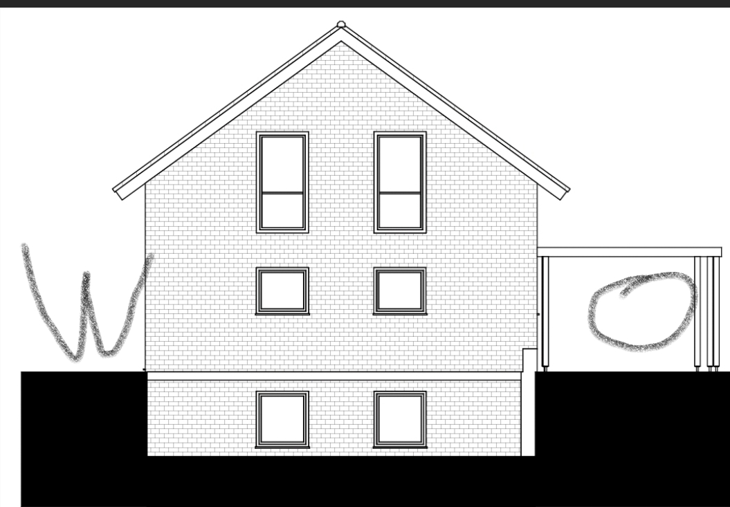

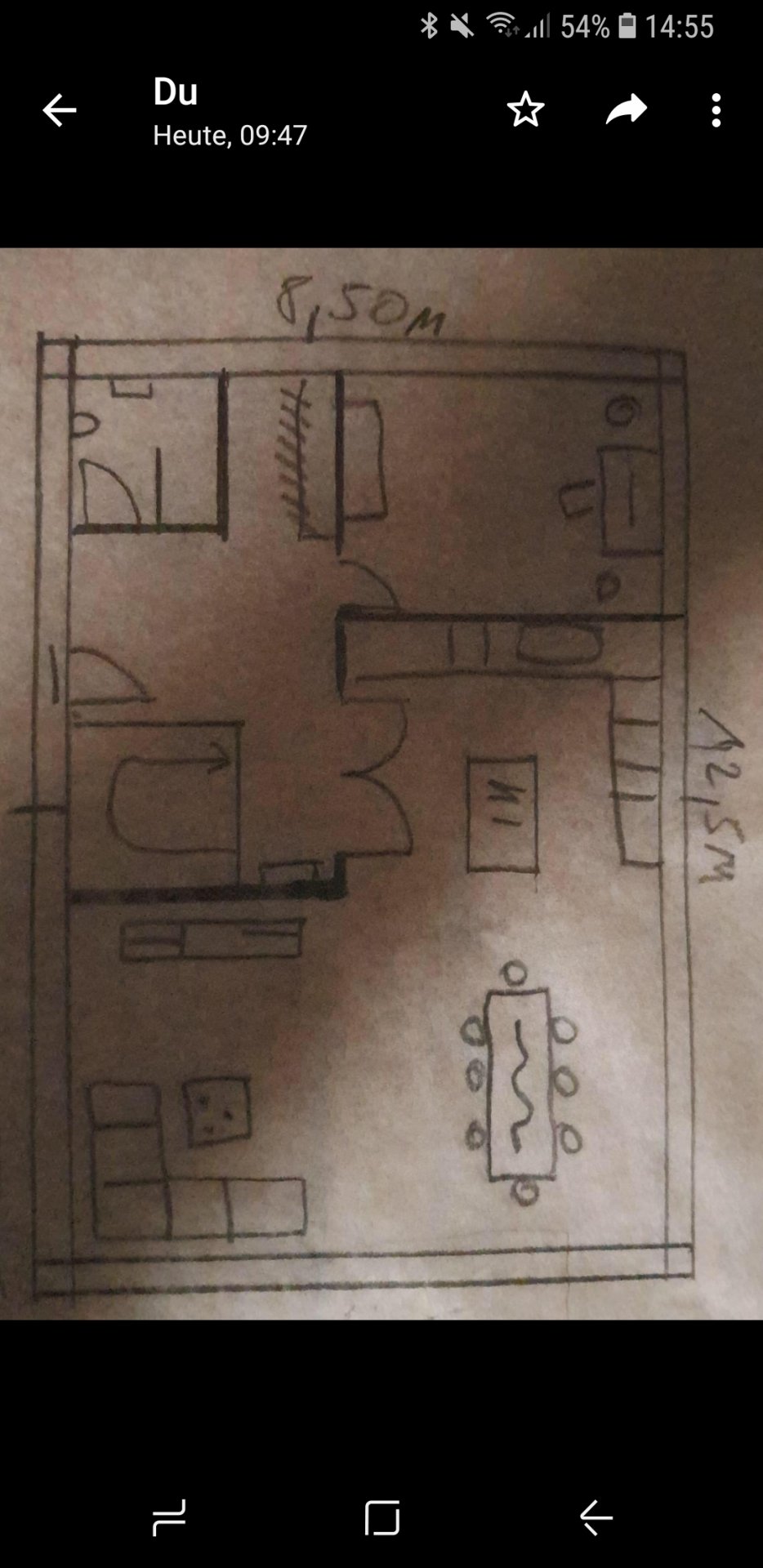

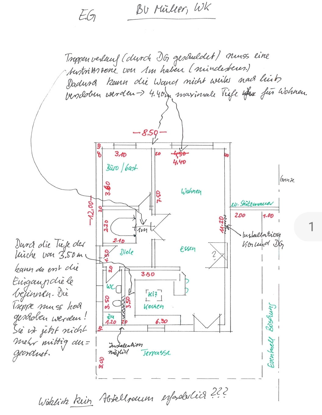

    Hab mal was skizziert. So evtl. Besser? Würden uns durch das Büro nur das Licht vom Süden weg nehmen.
    Vorteil Keller wird im Süden also hobby grösser
    Vorteil Kinderzimmer werden grösser
    Hab mal ein Bild hergestellt wie es ungefähr werden soll, sowie ein Höhen plan

    Wie Du es erklärt hast, ist planunten Norden.
    Und so würde ich es auf keinen Fall machen: Du schiebst ja das Büro in die Sxhokoladenecke SW. Da würde ich das alltägliche Leben hinschieben.
    Im Winter geht die Sonne im SW unter, der Allraum bleibt dunkel.

    Zum Grundriss: Die Diele im EG geht gar nicht. Man läuft von der Treppe quasi gegen die Wand / Türen. Garderobe auch Fehlanzeige.
