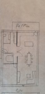

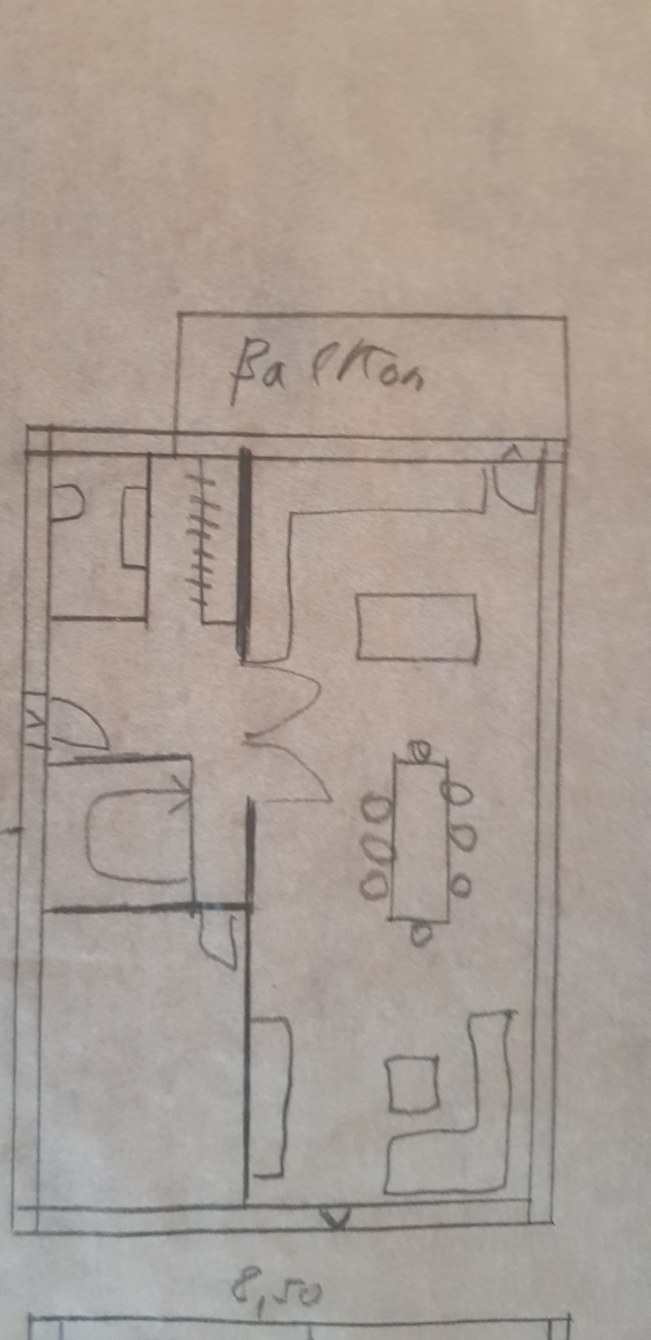

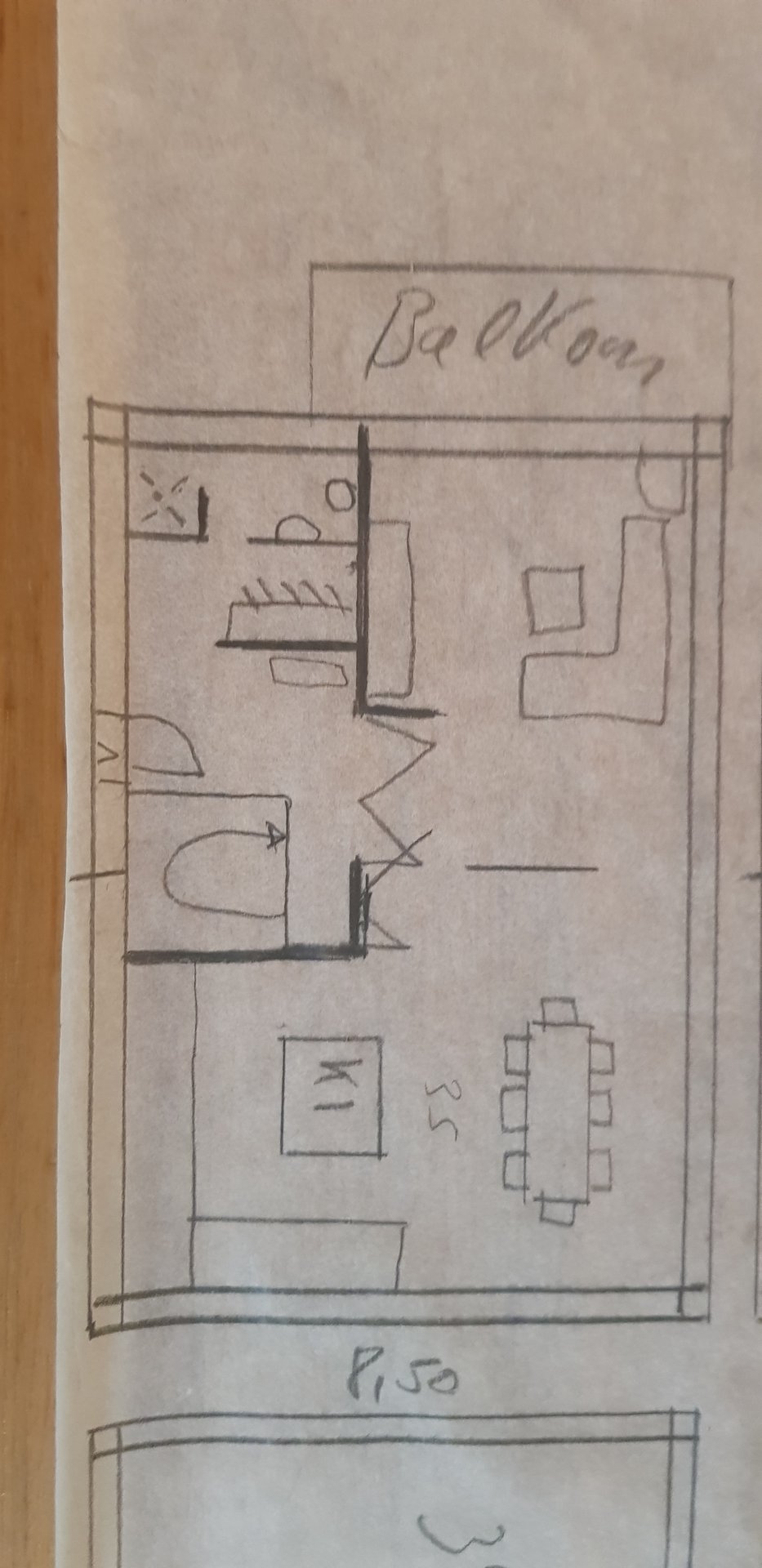

    @Kriminelle: hab gestern Abend gezeichnet. Siehe Bilder, hab es verstanden worum es geht, aber hat was gedauert ;-)
    Hab jetzt 2 Varianten einmal Küche im Süden und einmal Wohnzimmer im Süden!
    @driver55: hoffe durch den neuen Schnitt sind die weg, oder ich hab es falsch verstanden.
    Also bis jetzt habt ihr mir gut geholfen, danke

    @driver55: Also ich hatte es so verstanden, das durch das Gäste WC die Küche zu weit nach vorne kommt und davor keiner sitzen kann! Das wäre nicht so optimal. Ich bin leider nicht so der Künstler auf dem Blanco Papier. Aber ich denke du kannst erkennen, dass ich mir Gedanken gemacht habe und versuche es umzusetzen.
    Bin ja für Kritik dankbar, könnte ja sein, es wäre ein totaler Fehler es so umzusetzen, wie im der Zeichnung.
