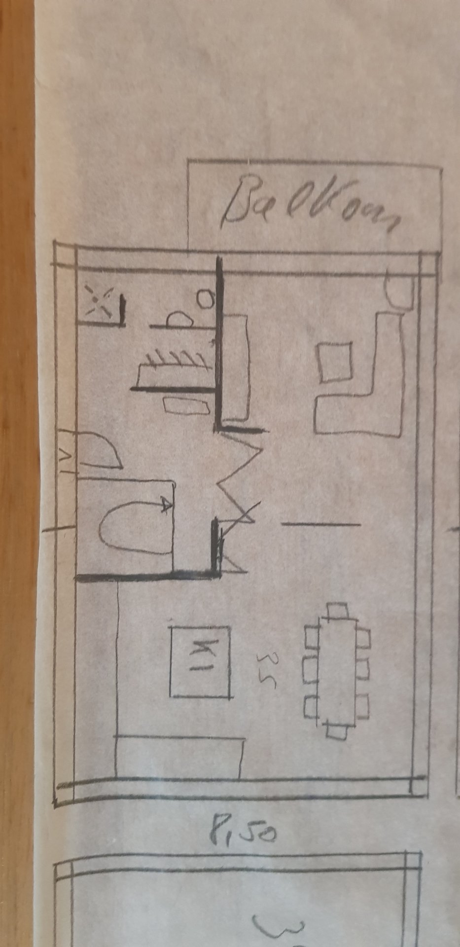

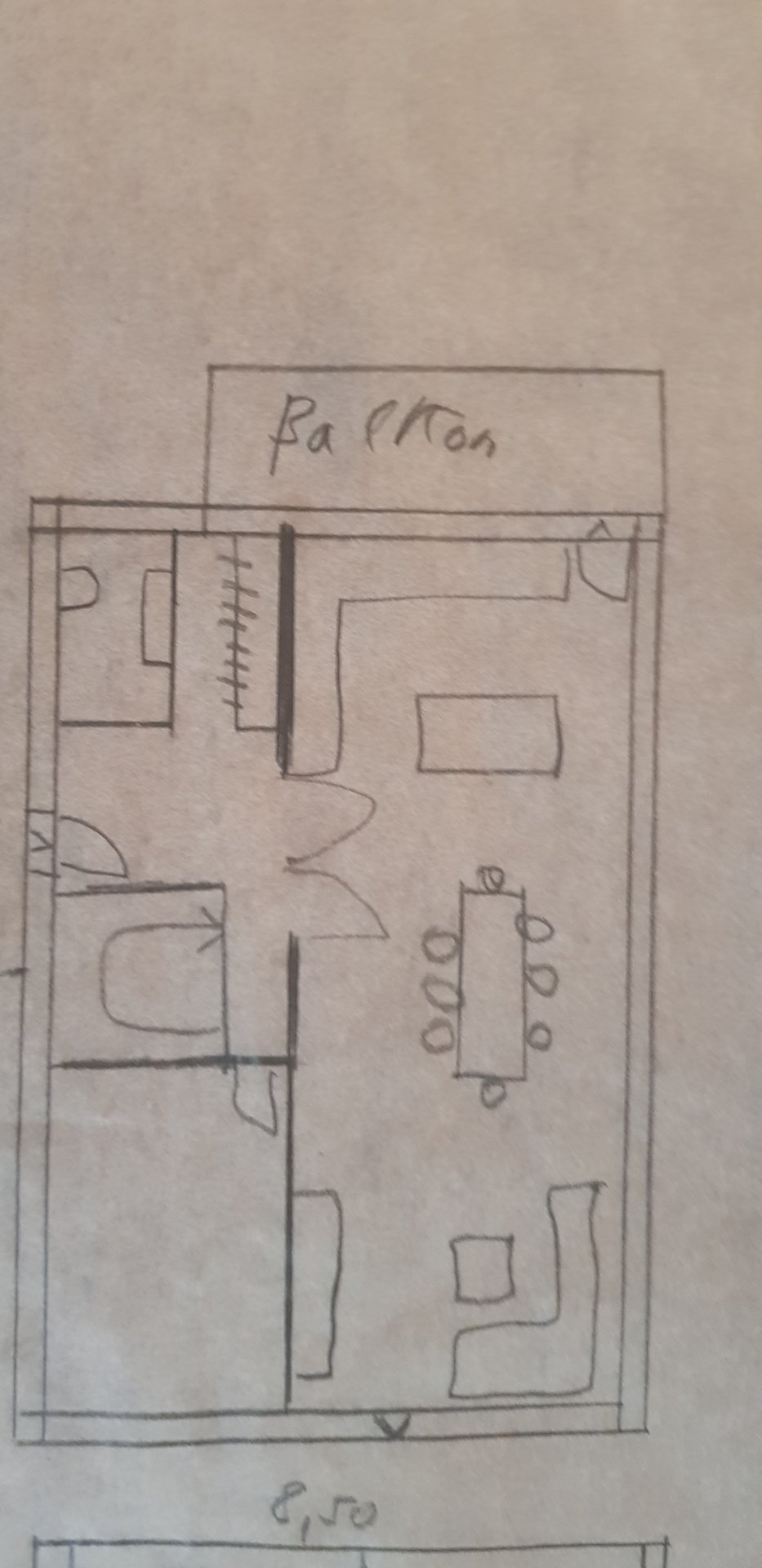

    Danke, im Moment scheitert es an uns selber, meine Frau und ich grübeln noch...... Die letzten beiden Vorschläge stehen noch aus..
    1. Küche im Süden dann Esszimmer und Wohnzimmer in Reihe geschaltet, damit helles Licht von Süden und Westen rein kommen kann. Büro im nord-osten. Hatte @Kriminelle meine ich auch so vorgeschlagen! Danke für den tipp, hoffe hab es so richtig verstanden. Soll dann der all raum werden.
    2. Vorschlag Wohnzimmer im Süden und in der Mitte nichts! Dann Esszimmer und in die Ecke nord-osten dann die Küche quasi wie ein L würden dann kein Büro haben dafür aber dann alles bisschen grosszügiger. Haben ja noch nen Keller, da kann erstmal Büro rein, Opa dauert ja noch was, bis der mit einzieht.
    Sind dann auch mit der Treppe noch am überlegen ob die im Flur abgeschlossen sein soll oder direkt im Esszimmer enden soll quasi offen dann könnte es auch eine Podest Treppe werden.
    Das ist unser Problem, bzw unsere sorgen zurzeit. Waren heute im Möbel Haus um uns Küchen anzgucken, mit 4-4,5m hat man ja garkeine problem bzw nur Luxus sorgen.
    Danke erstmal

    Vor der Küche muss auch keiner sitzen. Ich hatte lediglich aufgezeigt, dass es vor der Küche einen "toten Bereich" (10 m²) gibt, der dir in Essen fehlt und der Tisch dort zwischen den beiden Türen "eingeklemmt" ist. Und da muss die Architektin eben nochmals ran. Planen / Umplanen / Reset und komplett NEU oder wie auch immer.
    Du sollst aber keine Bildchen malen! Ohne Bemaßung haben diese nahezu Null Aussagekraft. Auch fehlt bei dem einen Bild doch euer Gäste und auf dem anderen ist alles nur gespiegelt.
    Hast du dadurch "plötzlich" mehr Platz vor der Treppe und in Essen?:cool:
    Notiert euch was euch wichtig ist und teilt dies der Architektin mit:
    • Eingang in N / W / S / O
    • Küche / Wohnen / Essen: welche Ausrichtung
    • Küche / Essen: offen / getrennt / optional
    • wieviele Räume überhaupt im EG? mit ohne Gäste / Büro
    • Grundriss ingesamt eher offen gestalten oder eher Einzelräume...
    • Treppe im Treppenhaus / in der Diele oder doch im Wohnraum integiert?
    • u.s.w. u.s.f.
    Dann "malt" die Architektin das schon passend.;)
    Die Bleistiftmine kannst du dir sparen. Das wird nix.

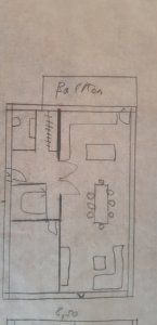

    Ich bin grad am Zeichnen mit Deinen Vorgaben 8,5 x 12... so wie ich es verstehe, bekommt Opa ein Zimmer mit Bad und Küchenecke, quasi ein Hotelzimmer bei Euch? Ich sehe es nämlich kommen, dass es keine weiteren Aufenthaltsräume außer die in Südlage geben wird wegen Mangel an richtigen Fenstern. Also auch kein separates Schlafzimmer. Nur ein Raum für alles?!
    Dann macht mir Kopfzerbrechen: die getrennten Bäder im OG, eins davon im schönen Westen. Und noch dazu sollen die Leitungswege genau da sein, wo eigentlich der Terrassenausgang im Essbereich sein sollte.
    Und da kommt bei mir wieder die Frage auf, wie die Versorgung ins Haus kommen soll. Bei uns dürfen die Leitungen nicht überbaut werden. Also wenn in der Ecke NO die Anschlussstelle sein soll, dann kann dort nicht die Garage hin.
    Also: wohin kommt die Garage, wenn der Hausanschlussraum nicht gerade im schönen Süden sein soll, wo Aufenthaltsräume hinsollen?
    Zu Deiner Freifläche: sooo viel Platz habt ihr auch nicht zu verschenken.
    Zu den Balkonen, auch der im Süden: wozu der, wenn doch der Austritt mittig im Westen gesetzt werden kann?

    Sag mal, da oben ist doch gar kein Vollgeschoss.
    Es funktionieren die Wanne zum Duschen wie auch die Dusche im Elternbad nicht :eek:

    Und die Treppe logischerweise auch nicht. Und damit funktioniert der gesamte Grundriss nicht. Früher gabs hier mal einen, der hatte so eine schöne Mülltonne...:D
