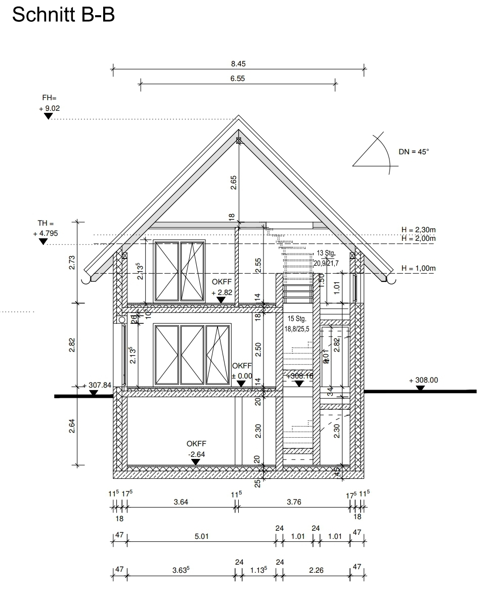

    Ich wollte den genannten Mehrpreis nicht auf eine Summe x festnageln .;)
    Mir ging es nur darum ,weil die Entscheidungsfreudigkeit bezügl. Drempelhöhe so unterschiedlich ausfällt .
    Darauf baut die Grundriss-Planung auf...

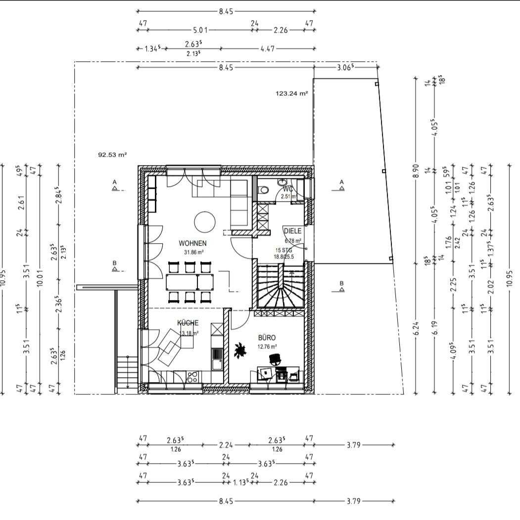

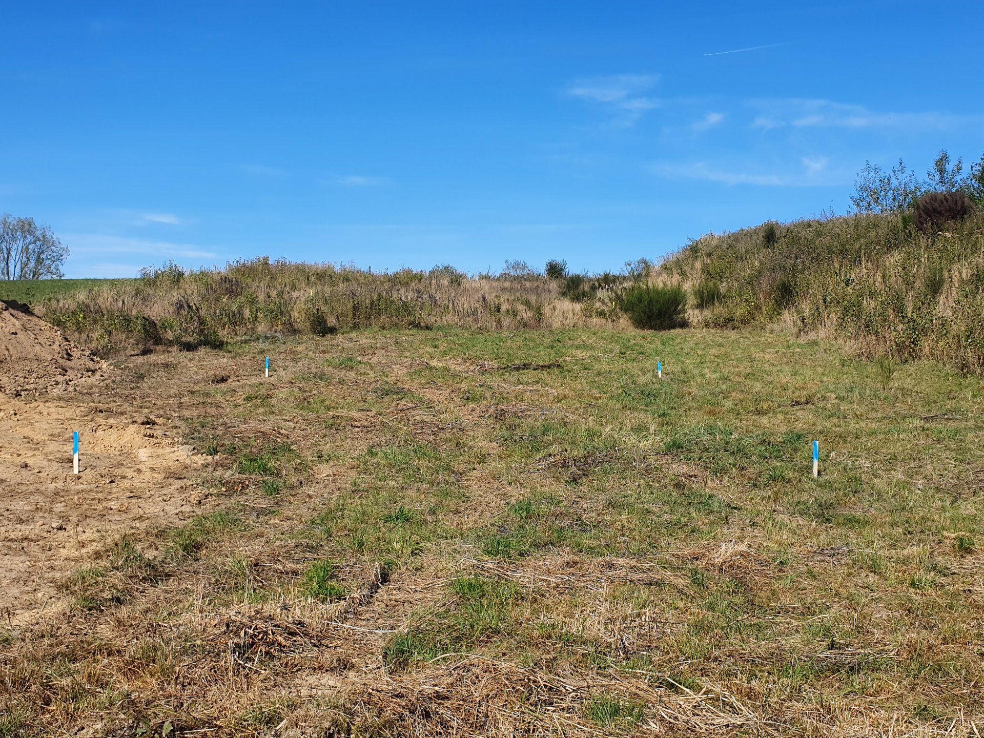

    Hallo zusammen, ich lebe noch, sind irgendwann von der Architektin weg und zu einem Bauingenieur gegangen der hat uns dann den Bauantrag gestellt und Statik geliefert.
    Baugenehmigung ist da!
    Vermesser hat abgesteckt
    Montag kommt der Bagger
    Wir machen alles mit einem Bauleiter, Bauingenieur und Einzelgewerksvergabe.
    Vg

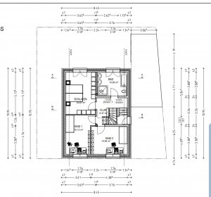

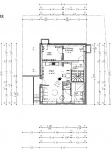

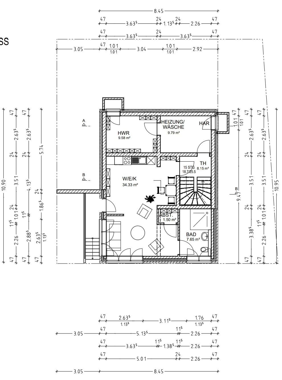

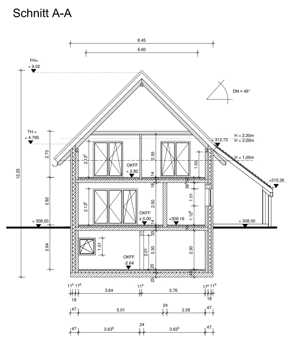

    Auf die Schnelle:
    Die 2,61 er Wand im WZ wird Euch einschränken. Wie wollt Ihr da TV schauen?
    Ihr werdet ja immer seitlich sitzen..

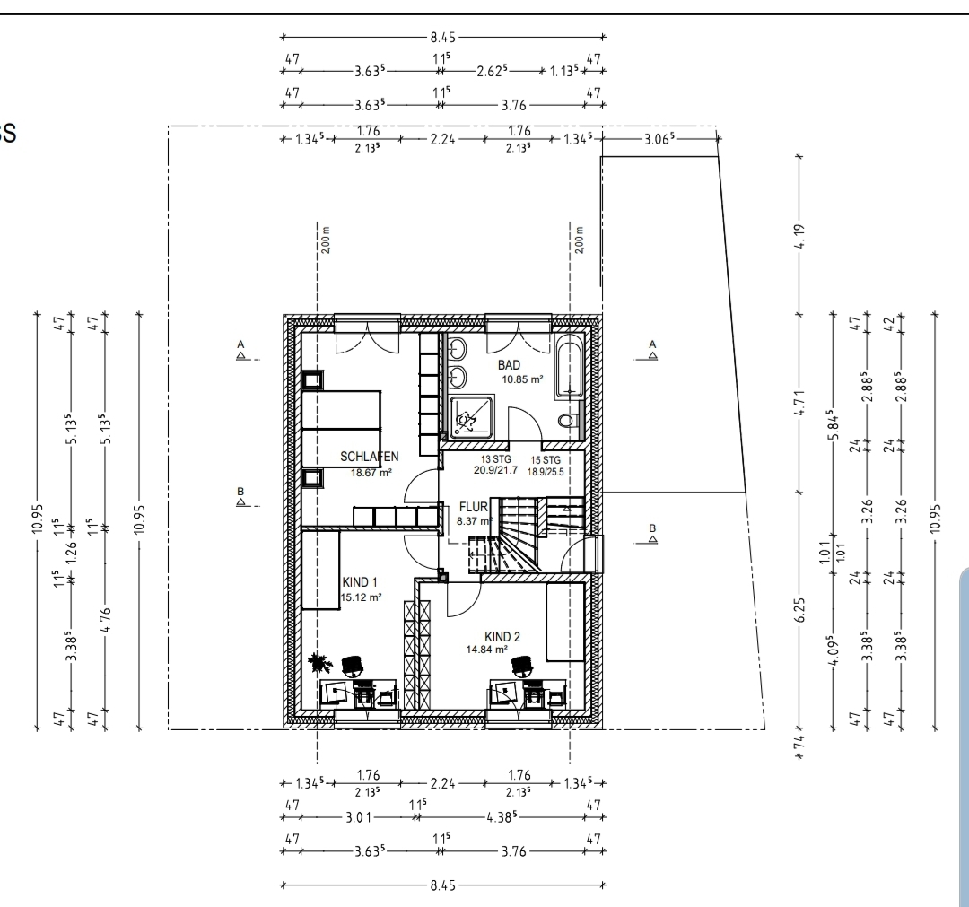

    Im OG mal 60er Schränke und eine realistische Wanne einzeichnen. Auch die Kinder haben 60er Schränke und keine 30er...
    Ich hab jetzt den Thread nicht mehr gelesen, aber ich finde das Haus recht klein, dazu eine ELW. Warum plant man nicht für sich im Hang das UG mit Allraum und im Hauptgeschoss dann die Schlafräume? Und das alles entsprechend großzügiger?
  7. #67 Fabian Weber, 22.09.2019
    16.627
    6.639

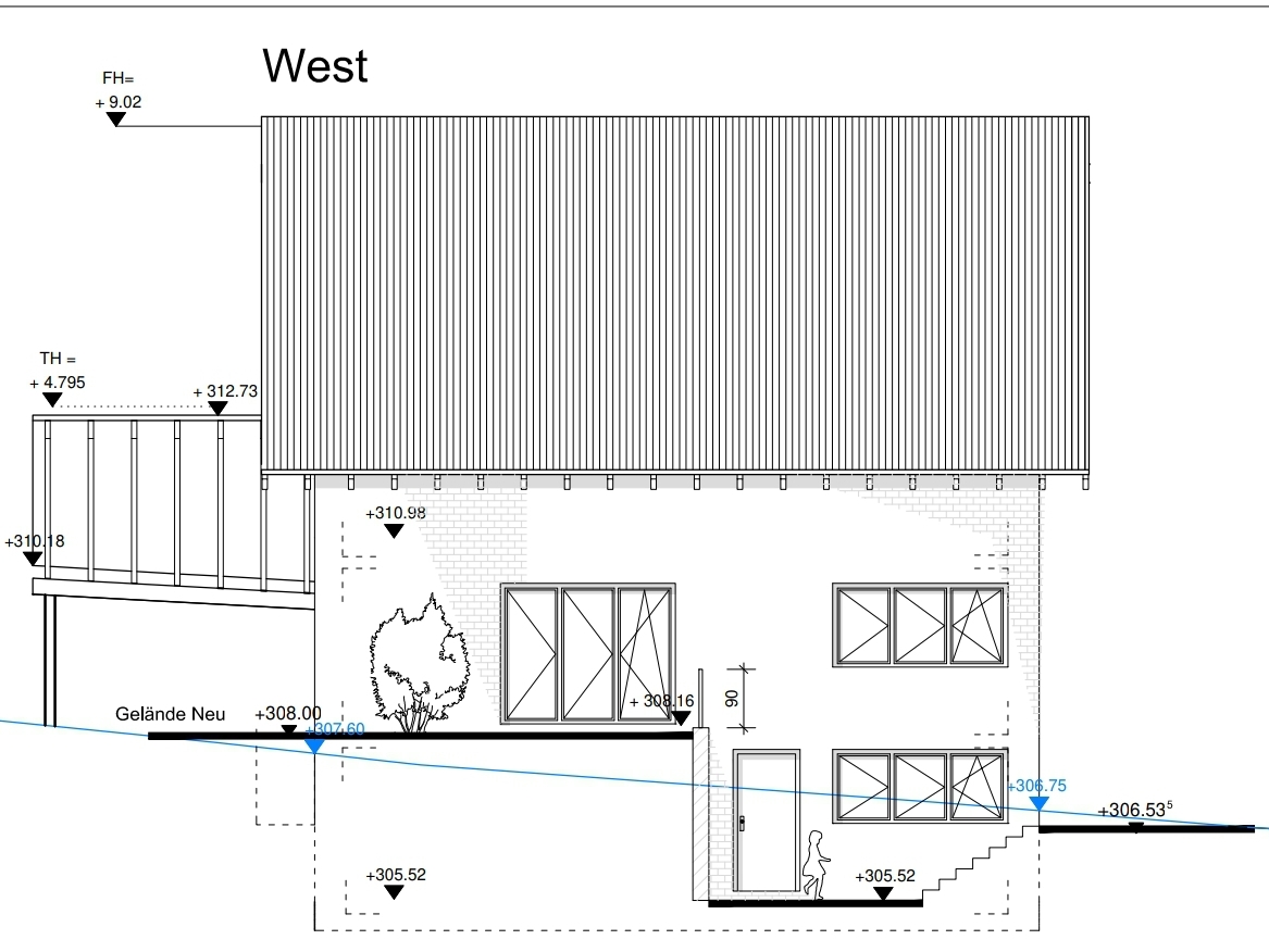

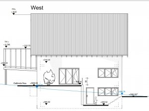

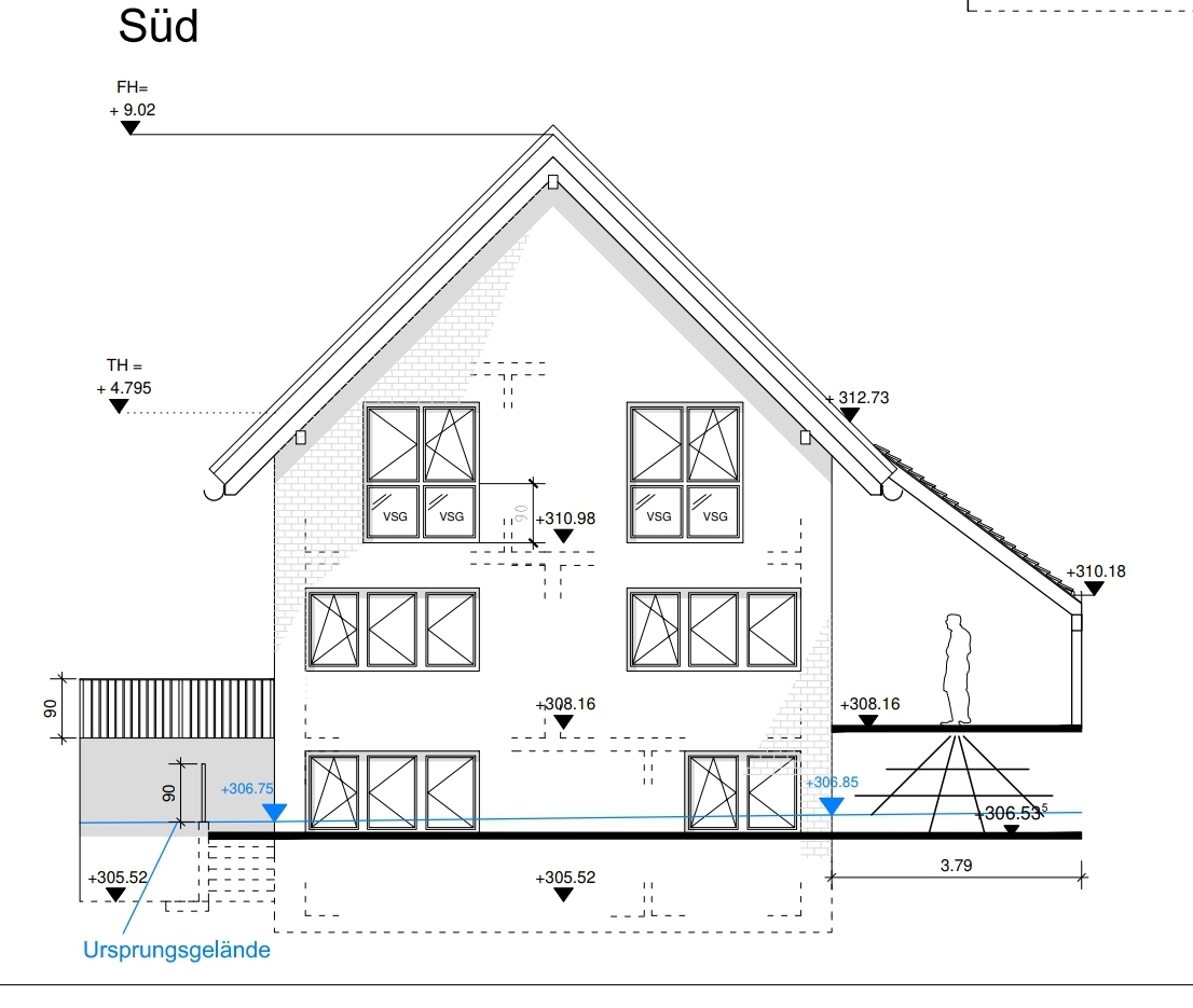

    Die Südfassade würde ich aber nochmal überdenken. Die breiten Fenster der unteren Geschosse passen ja meiner Meinung nach nicht zum Obergeschoss.

    Wenn der Bagger gerade schon werkelt, ist das Thema Grundriss ja durch. Was sollen wir nun machen? Schulterklopfen? Aus meiner Sicht Fehlanzeige! Vor allem, wenn man Küche / Wohnen mit der Fensterorgie betrachtet. Die 45 qm sind alles andere als gut aufgeteilt / geplant!
    Schade...
