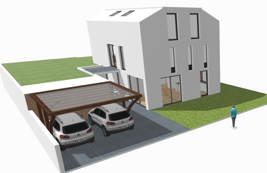

    Der Entwurf des Architekten hat einige gute Ideen. Leider enorm aufwendig. Wenn ich die ganzen Stuetzmauern (dann noch an der Grenze) sehe, sind das schon mal 200k mehr.
    Das geht effektiver. Am besten mit UG, EG und DG von oben angedient.

    Naja, irgendwie muss man ja mit dem Hang umgehen. Letztendlich habe ich nur ordentlich planlinks und -rechts reduziert.
    Also ähnlich, wie der Archi es geplant hat, nur mit Abzügen der B-Note.
    Ich habe nur noch Schuppen und Carport mit angefügt.

    Das habe ich mir so vorgestellt. Die obere Strasse ist ca. 5,7m höher als die unten. Das sind ca. 20% Gefaelle.
    Essen und kochen untern wohnen oben. Kam mir irgendwie komisch vor.
    Die Frage nach der ELW ist entscheidend. Mit oder Ohne?

    Bei 800000€ Gesamt!Budget fällt sie raus Punkt

    In den Baukoerper den Du geplant hast, passt die aber mMn auch mit rein.
    Das werde ich mal untersuchen.
