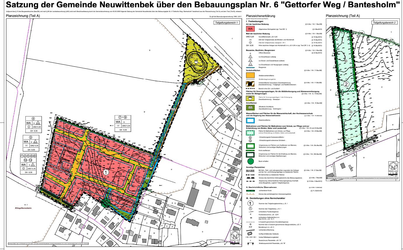

    Kannst Du bitte mal den B-Plan hier verlinken?
    Ich finde den nicht.

    Ich versuche diesen einmal hoch zu laden.
  4. #4 RonnyS82, 05.08.2025
    RonnyS82
    RonnyS82
    05.08.2025
    Ansonsten über folgende Seite (Links kann ich anscheinend noch nicht versenden): neuwittenbek.de
    links auf "Sitzungstermine", anschließend das Jahr 2024 und den 26.September auswählen "Sitzung der Gemeindevertretung der Gemeinde Neuwittenbek"

    dann im Anschluss bei Punkt Ö15 hinten auf VO 2024/06GV/0390, danach auf das Dokument oben rechts "Vorlage_Sammeldokument" und hier Seite 64

    Die Datei ist zu groß, um sie hochzuladen
    Bildschirmfoto 2025-08-05 um 13.07.39.png Bildschirmfoto 2025-08-05 um 13.08.00.png

    Was schränkt denn da ein? Ich sehe einen normalen und gängigen B-Plan, wo man Häuser mit Satteldächern drauf bauen kann, die der nordischen Umgebung gerecht werden.
    Jedes Bauunternehmen oder auch Häuslebauer haben solche Häuser in ihrem Hausprogramm als Standardlösung. Sie sind funktional, man kann sie ab 100qm bauen und größer. Für eine Kleinfamilie reichen auch 130qm. Der große Vorteil an Satteldachhäusern mit diesen Vorgaben: man kann im Dachgeschoss noch ausbauen oder Stellfläche generieren. Das kann man in den leidigen Stadthausvillen nämlich nicht.
    Das sehe ich nirgendwo. Ich lese das nicht. Deshalb habe ich auch nachgefragt, denn Drempel sind im Haus innenliegend und selbst bestimmbar.
    Ja, ich, obwohl knapp, denn ich habe einen KS von 120cm. Der wäre bei Euch nicht erlaubt. Aber man kann ein Haus bzw das Dachgeschoss ja abdrempeln. Und 80% meiner Nachbarn haben so gebaut. Und überall im Dorf und die Nachbargemeinden haben "solche" Häuser.
    Das einzige, was nicht erlaubt ist, sind die Stadtvillen. Wenn Euch danach ist, dann habt Ihr das falsche Baugebiet ausgesucht. Oder Ihr müsstet ein Doppelhaus planen.
    Welches Grundstück ist denn Euer? Ansonsten stelle Deine Fragen etwas genauer. Denn wie Du siehst, hast wahrscheinlich Du eine kleine Barriere, die man ja ganz einfach lösen kann.

    Bei 700qm geht das doch in Ordnung.
    50cm Kniestock bekommt man ja hin, heißt bei 45° Dachneigung hat man nach spätestens nach knapp 1,5m Stehhöhe. Bei passend platzierten Dachfenstern schon früher. Lässt bei einem 9x11m Baukörper 6m Stehhöhe, also je Zimmer 3m. Wenn im DG die Betten in dem Bereich stehen ist da ja kaum Einschränkung.
    Für das Haus gehen somit "nur" 100qm versiegelte Fläche einher, ist also noch genug übrig für den Rest.
