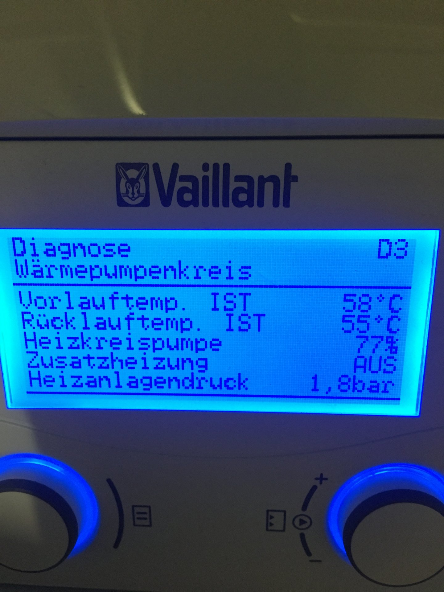

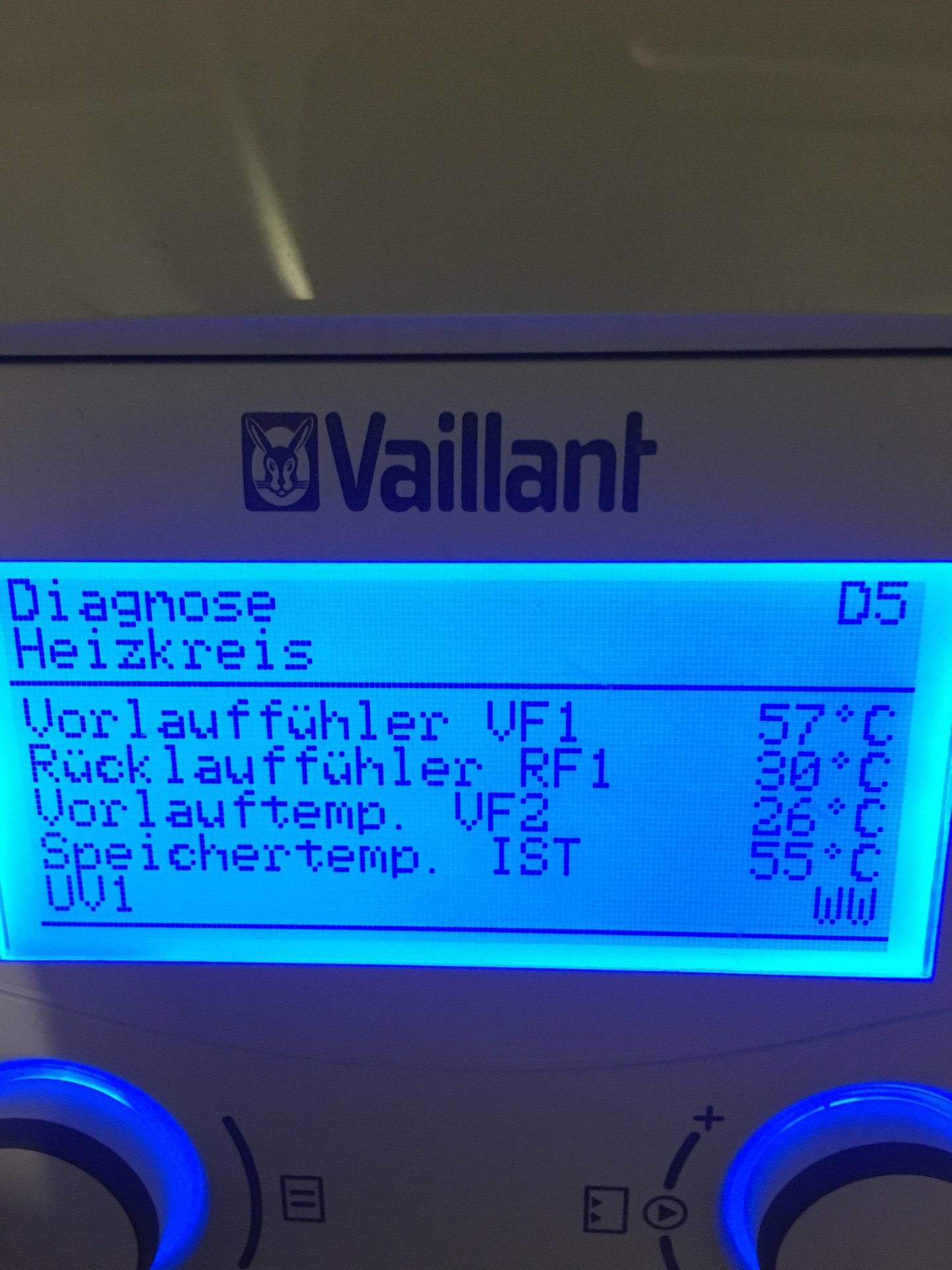

    Der Multifunktionsspeicher ist hier auf jeden Fall der Übeltäter, So falsch wird bei Dir garnichts eingestellt sein.
    Dadurch, dass sich FBH aus dem selben Speicher wie Warmwasser bedient, kühlt diese den Pufferspeicher kontinuierlich aus. Wenn dann eine Grenztemperatur im Speicher unterschritten ist, wird dieser wieder hochgeheizt. Das geht dann immer so weiter.
    Bitte poste mal die Einstellungen zu Warmwassertemperatur und Hysterese Warmwasser sowie Warmwasser Offset.
    Vielleicht können wir durch Änderungen bewirken, dass der Speicher nicht so früh wieder hochgeheizt werden muss und trotzdem noch genügend Warmwasser zum Baden und Duschen zur Verfügung steht.
    Grundsätzlich wäre zu überlegen, an den Rohren einen Umbau vorzunehmen, so dass die Wärmepumpe den Speicher nur noch für Warmwasser nutzt und direkt in den Fußboden heizt. Das ist die viel effizientere und materialschonendere Betriebsweise.

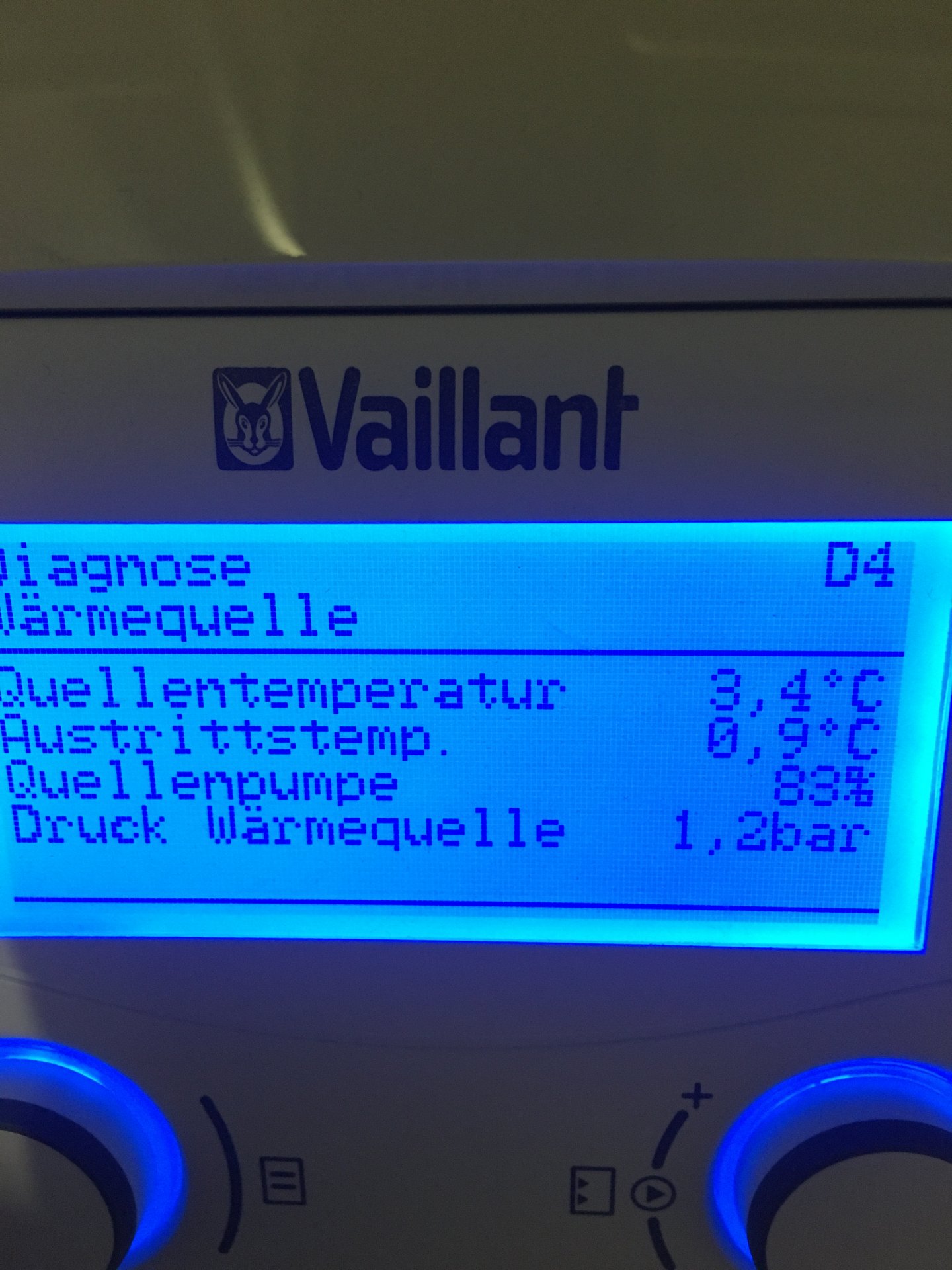

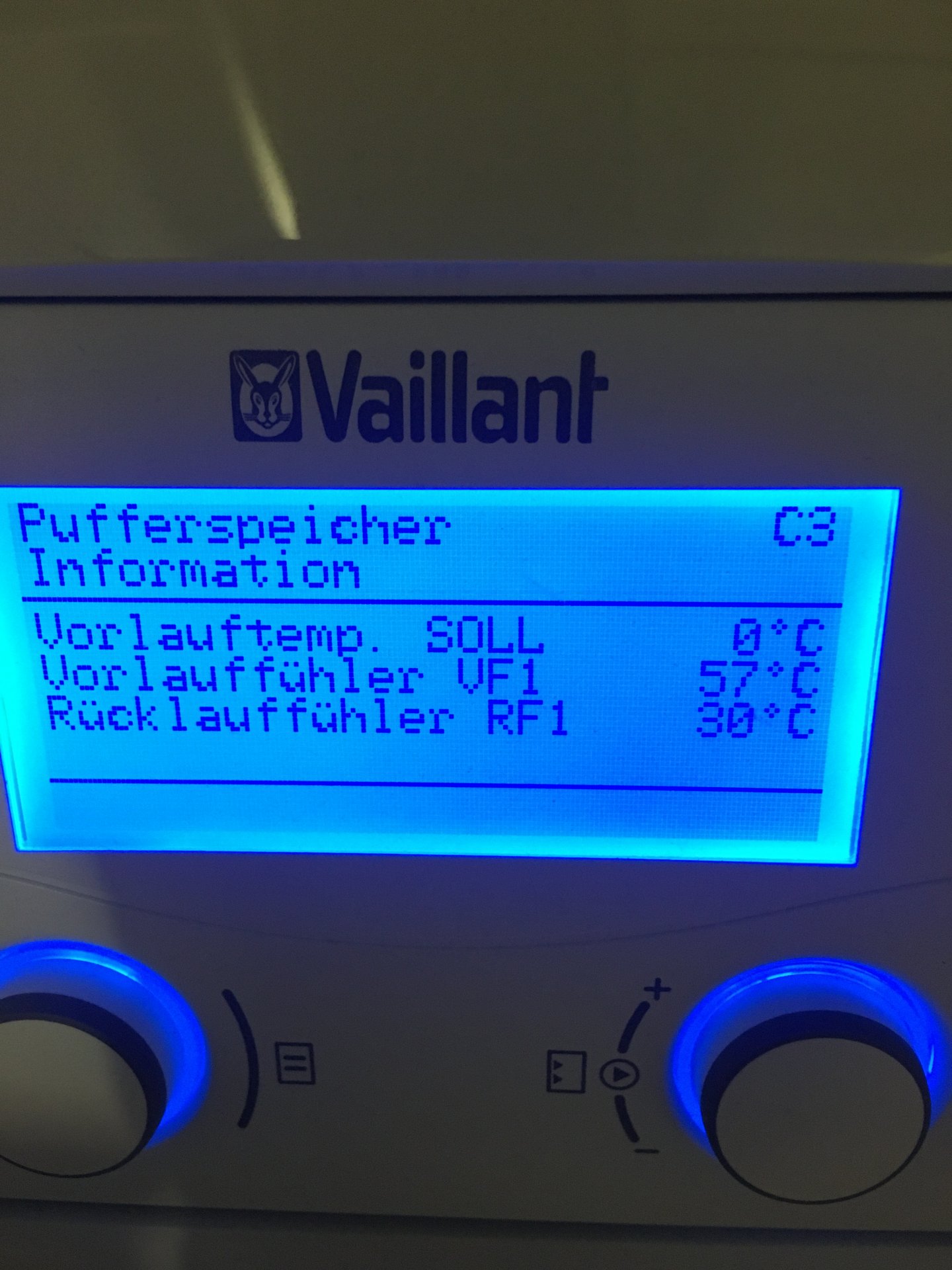

    Und bitte mal noch die gewünschten Bilder /Daten liefern....

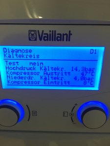

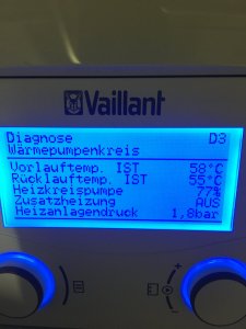

  12. #52 cweiller, 26.10.2019
    cweiller
    cweiller
    29.04.2013
    55
    Neu-Ulm
      343,3 KB
      341

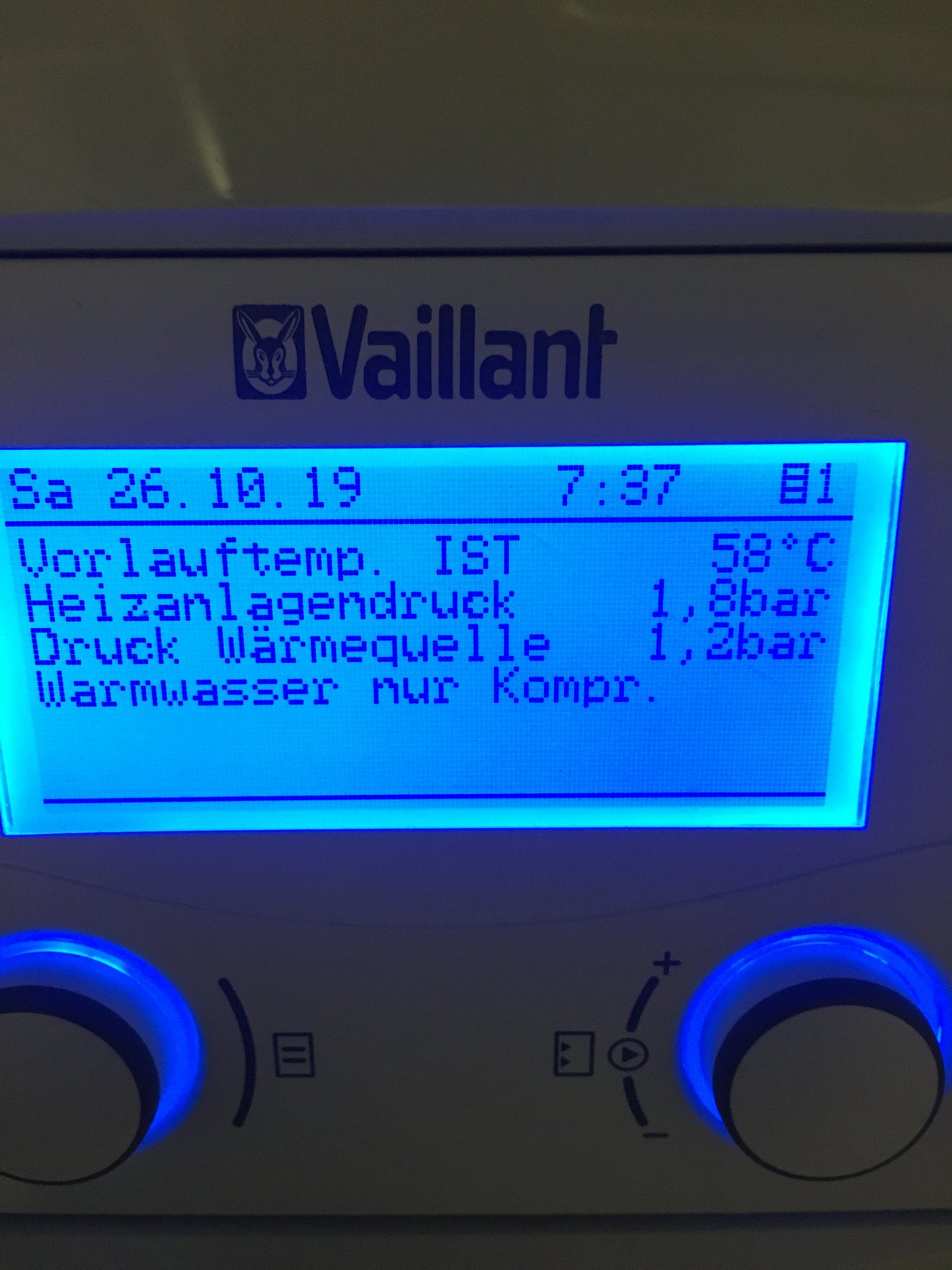

  13. #53 cweiller, 26.10.2019
    cweiller
    cweiller
    29.04.2013
    55
    Neu-Ulm

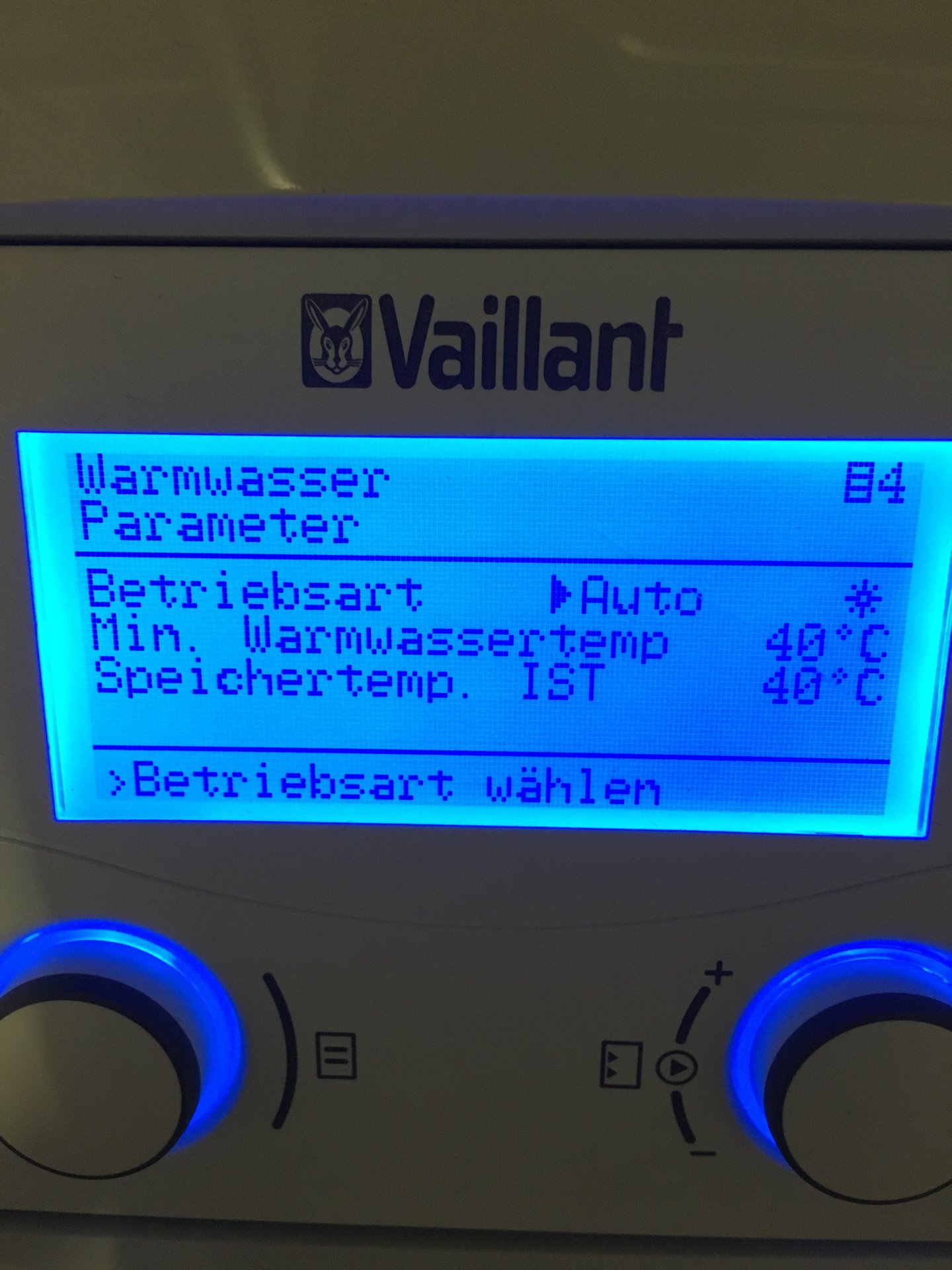

    Keine Ahnung was eine Hysterese Warmwasser ist? Ok klingt verlockend..wie wäre der Umbau und kann ich das als Laie auch wirklich schaffen?
      319,6 KB
      333

  15. #55 Fabian Weber, 26.10.2019
    16.566
    6.611

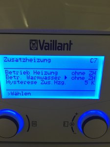

    Diese Einstellungen findest Du in der Fachhandwerker-Ebene.
    kannst Du denn selbst Rohrleitungen verlegen? Sonst hol Dir einfach eine WP-Spezi der Dir das umbaut.

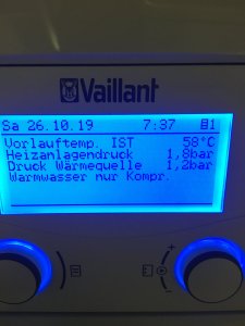

    Na Mensch, jetzt verstehe ich ehrlich gesagt auch nicht ganz, warum es in einem Jahr nicht möglich war, die Funktionsweise der Heizungsanlage genau zu verstehen.
    Es gibt halt viele Stellschrauben, an denen man drehen kann, das geht aber nur schwer auf Zuruf.
    Ich würde mal als erstes das gepostete Hydraulikschema nachzeichnen, und zwar so, wie es tatsächlich gebaut wurde. Darüber kommt man schon zu einem Grundverständnis.
    Der Hinweis in das andere Forum kam ja schon damals.
    Zurück zum Problem:
    Wie ist denn der Wert der Kompressorhysterese eingestellt? Den könnte man ggfs. noch vergrößern.
    Deine Anlage müsste ja nach Hydraulikschema 4 laufen, bitte prüf das doch auch mal.
    In Deinem Fall ist es besonders interessant in welcher Höhe die Fühler im Speicher sitzen und auch in welcher Höhe die jeweiligen Rohre reingehen.

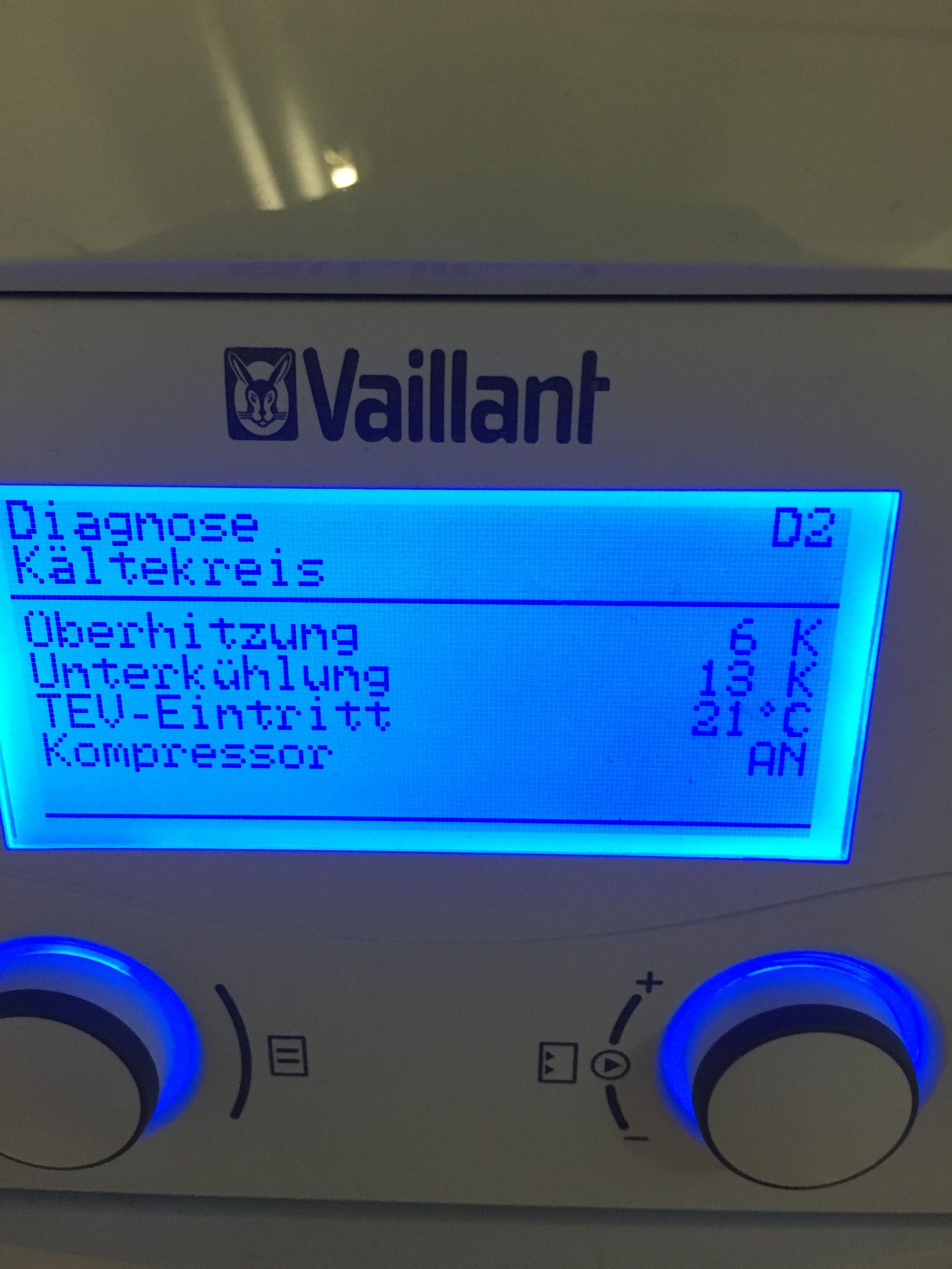

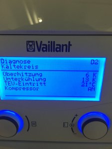

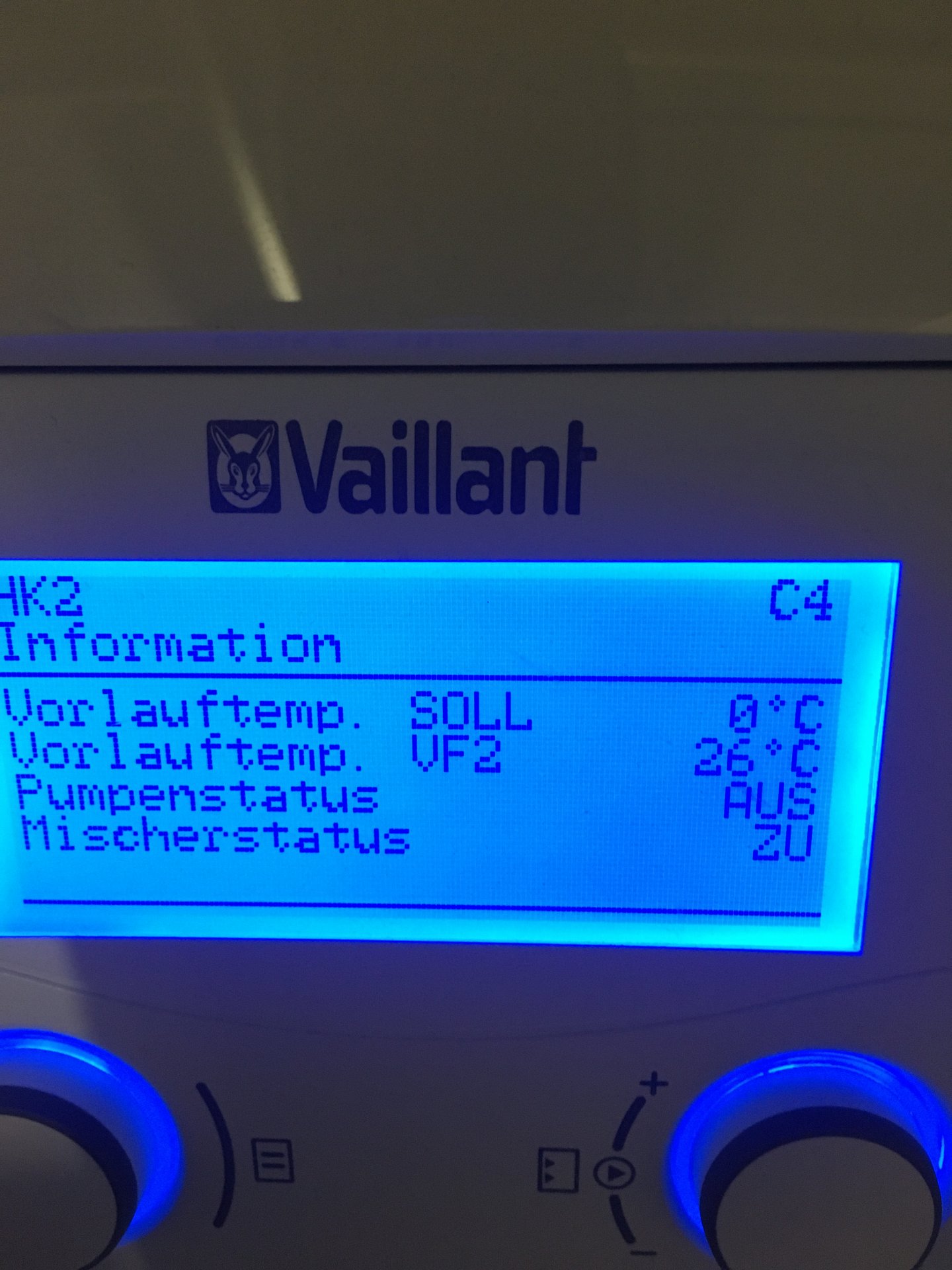

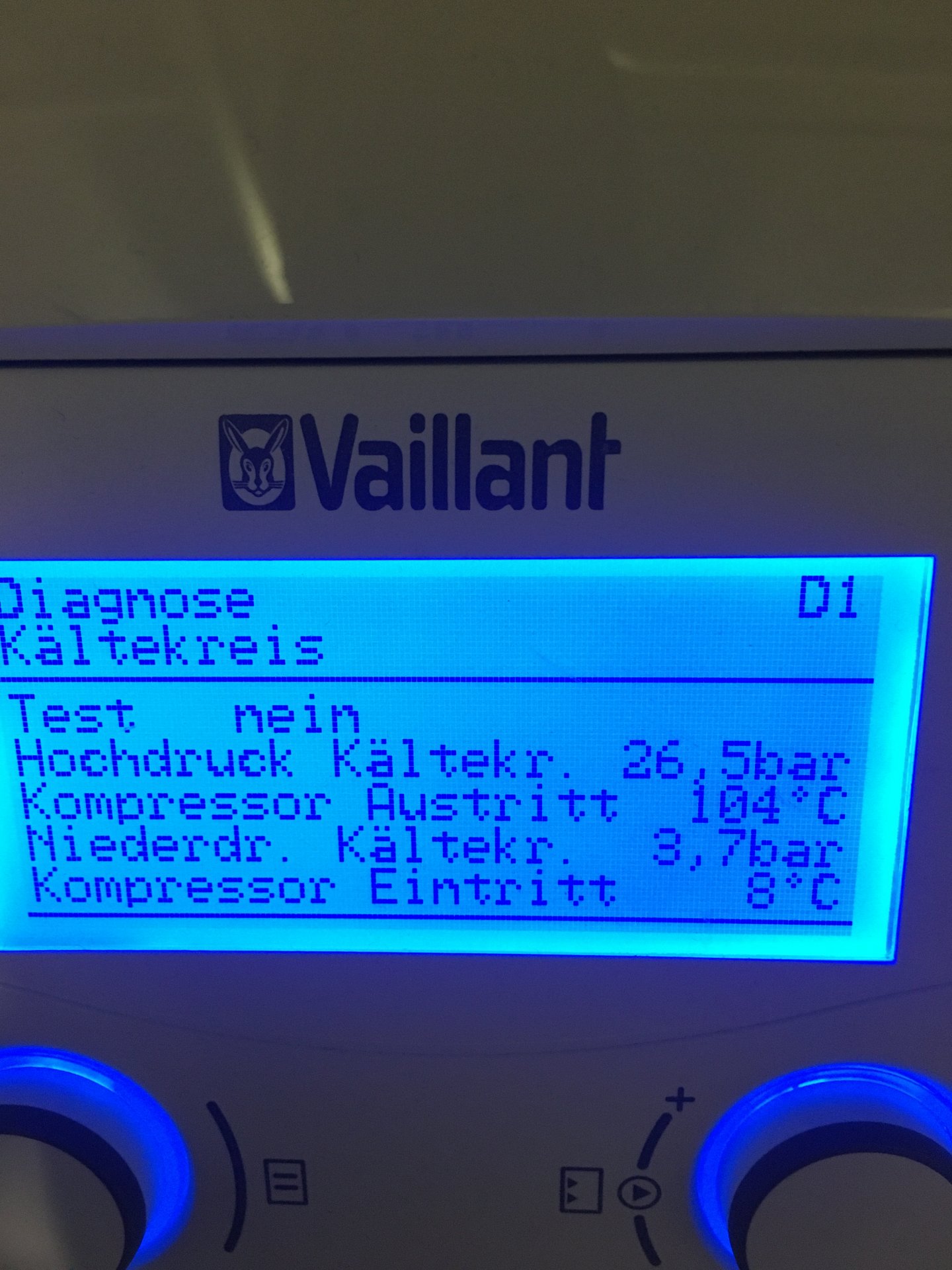

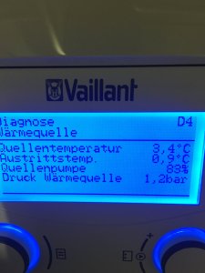

  19. #59 cweiller, 28.10.2019
    cweiller
    cweiller
    29.04.2013
    55
    Neu-Ulm
    Ja ist Hydraulikschema 4..Kompressor läuft wieder mal
      329 KB
      321
      327,3 KB
      322
  20. #60 Fabian Weber, 28.10.2019
    16.566
    6.611
    Bist Du jetzt schonmal in die Fachhandwerkerebene vorgedrungen?
