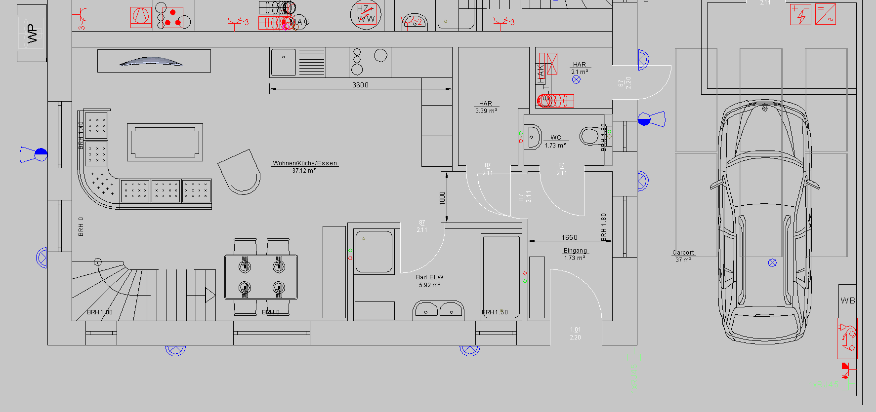

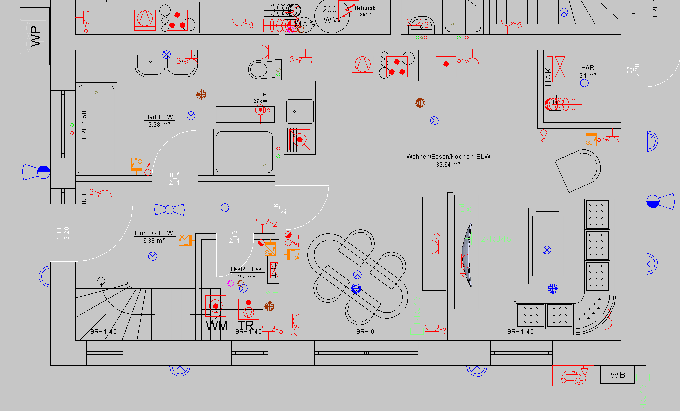

    So, bei uns geht es jetzt in die heisse Phase, Bauantrag wurde eigentlich schon gestellt, ist aber mit einigen Anforderungen zurückgekommen. Problematisch ist hier die Versiegelung auf dem Grundstück selber. Aus diesem Grunde haben wir versucht die Anordnung der ELW nochmal zu überarbeiten um uns ein paar m² and Zuwegung zu ersparen. Kritik ist hier gerne erwünscht, wir sind uns aktuell selbst noch unsicher.
    Neuer Entwurf:
    Alter Entwurf:
    Vorher fand ich es im Eingangsbereich etwas schöner und das die Treppe vom Wohnbereich abgetrennt ist.
    Im neueren Entwurf mag ich eigentlich die Trennung vom WC und das der HWR nun etwas größer bemessen ist. Beides weiterhin nicht optimal, aber wenn ihr euch entscheiden müsstet?
    Kritik und Tipps gerne, aber ich würde mich dennoch über eure Entscheidung freuen, wenn ihr mir eine favorisierte Variante nennen könntet, auch wenn ihr persönlich vllt. nicht drin wohnen wollen würdet. Danke =)

    Ai ai ai ai. Mir fehlen die Worte. Wer zeichnet denn sowas? Ein Bauvorlagenberechtigter? Wo führt denn die Treppe hin? Will man wirklich von Ecke 1 zu Ecke gegenüber um nach oben zu kommen? Stell dir vor, dir fällt nach dem rausgehen ein, dass du die Unterhose nicht gewechselt hast, welche Hürden du überwinden musst um zu einer frischen Unterhose zu kommen….

    Also wenn Treppe fix ist, ist der alte Grundriss um Längen besser. Aber ob er gut ist?

    Die Treppe führt ins Schlafzimmer. Mit meinen bisher knapp 40 Jahren kann ich mich an keinen Fall erinnern, bei dem ich jemals rausgegangen bin, was vergessen habe und dafür dann nach oben in mein Schlafzimmer musste. Mag aber gut sein, dass dir das anders geht, wie gesagt, die Wohnung ist ja nicht für dich, ich suche eher nach dem kleineren Übel.
    Aber wenn ich dich richtig verstehe, wäre der neuere Entwurf nichts für dich, weil die Treppe nun mal komplett auf der anderen Seite liegt, kann ich nachvollziehen. Sonst noch irgendwas? Suche wirklich nach Gründen, an die ich vielleicht noch nicht gedacht habe. Treppe war zwar schon ganz gut, wäre für mich als Mieter, wenn ich einen Grundriss in der Anzeige sehen würde, allerdings nicht ausschlaggebend, aber ist schon mal ein guter Punkt/Anfang. Danke
    Über gut lässt sich natürlich immer streiten. Die Treppe ist zwar nicht "fix", aber eigentlich schon, weil sie entweder in der linken oder ganz in der rechten Ecke sein muss, ansonsten wäre oben kein Platz mehr vorhanden.

    Klar kann ich dein Grundriss roasten, aber wie hilft es dir? betrifft den alten Grundriss...
    1. Platz hinter der Badewanne, was machst Du damit?
    2. Durchgang zum WC scheint beengt, aber WC sitzt zu üppig
    3. Raum- und Platzverteilung im gesamten Bad ist verschwenderisch für eine "kleine" ELW
    4. Was machst du mit dem Raum unter der Treppe? weißt du wie scheußlich die Untersichten solcher verzogenen Treppen sind?
    5. Braucht eine ELW einen HWR? fraglich, aber sei drum.
    6. Schlimm finde ich hingegen, dass Küche hinten im Dunklen sitzt und der HWR ein Fenster hat(Küche nutzt du intensiv jeden Tag, HRW zum einladen/ausladen der WM -> Missverhältnis
    7. ein absolutes NOGO ist der HAR, mitten im Wohnraum. Das ist wie ein Radkasten im PickUp. Die Ladefläche ist futsch
    8. Die Trennwand zw. Wohnen u Essen ist ein Feigenblatt, sie macht keine Räume, sondern Kabinen aus deinem Raum. Die Schmalseite mitten im Raum ist wie Messers Klinge vor den Augen. Halte mal Dein Telefon mit der Schmalseite vor deine Nase, so wirst du auch den Raum erleben. Disturbing...
    9. Fensterformate kennen keine Ordnung
    10. Seitenteil der Tür wäre auf der anderen Seite besser - man sieht ob der Postbote da steht oder der Sparifankal.
    11. Wenn ich in der Badewanne liege, möchte ich rausschauen - gut gedacht. Aber nicht auf den Postboden und nicht auf den Sparifankal. Die Funktionen beissen sich... // ich sehe gerade BRH 1,50 -> wie willst du das öffnen hinter der Badewanne? ein großes Fenster im Bad ist gold wert, wenns auch noch mit der Intimität klappt PLATIN
    12. Die Küche ist weder Fleisch noch Fisch. Ja ja, ist ja nur ne Eckküche, aber sexy ist was anderes
    13. Die Treppe sitzt meistens an der Kommunwand - warum? weil sie meist kein Licht braucht und man lässt die Fassade den wichtigen Funktionen. Wenn die Treppe an der Außenwand sitzt, dann bewusst und mit Pfiff.
    14. vermutlich geht die Tür ins HAR aussen mit 67 cm Breite nicht. Sie ist eine Fluchttür und muss gesetzliche Standards einhalten.
    da sind noch viele andere Dinge, Kantenbezüge, Sichtachsen, aber alles viel zu abstrakt um es zu kommunizieren.

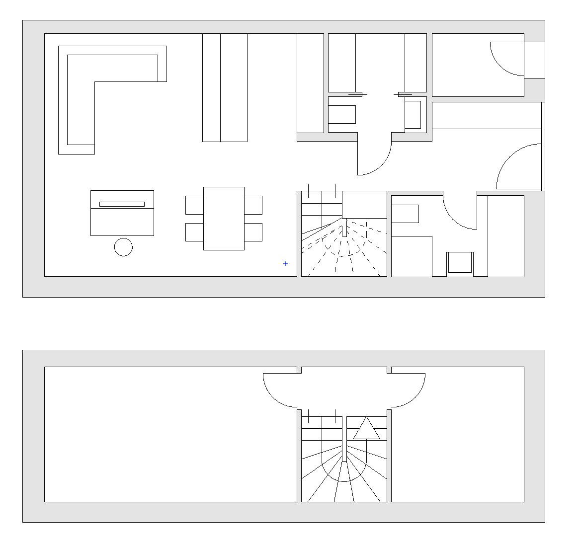

    So könnte der Grundriss in deiner Situation auch aussehen

    Die Maße der Treppe wären interessant? Mir kommt die verdammt kurz vor.
    Ich hab mal kurz rein gemessen. Aus meiner Sicht fehlt der Treppe mind. 50cm in der Länge. Ich beziehe mich auf die Treppe des Startbeitrags.

    Danke, das sind doch mal konstruktive Punkte, mit denen ich etwas anfangen kann.
    Ja, in seiner Skizze sieht es etwas klein aus, real würde ungefähr ein Ausschnitt von 2x2,4m reinpassen, was gerade so oben passen dürfte. Die Idee ist also nicht schlecht, wobei ich diese Art Treppen nicht wirklich mag und sie deshalb von vornherein rausgeflogen sind aus der Auswahl.
    Sind bisher nur Platzhalter, über die genaue Stellung bin ich selbst noch am Philosophieren, grundsätzlich stimme ich dir mit dem Fenster natürlich zu, das ist vorrangig für den Lichteinfall, in anderen Varianten sitzt die Badewanne an der oberen Wand und das Fenster wäre frei zu öffnen (in der alten Variante). Grundsätzlich soll man aber eh nicht großartig raus oder reingucken, da auf der Seite eine kleine Spielstraße entlang läuft, deshalb ist die BRH auch so hoch.
    Sind aktuell ca. 80cm wenn man da so einen "dicken" Schrank hinsetzen würde, je nachdem wie breit das Waschbecken werden würde, sehe ich also ähnlich, wird aber im finalen Konzept, wenn auch das WB bemustert wird, genau geplant werden.
    Bin nicht ganz sicher was du hiermit meinst? Man kann das mit Sicherheit wie schon oben geschrieben noch weiter optimieren, wobei mir persönlich eigentlich ein größeres Bad, auch wenn es "verschwenderisch" ist, besser gefällt.
    In der alten Variante? Hier war mal die Überlegung, ob man das vielleicht abkastet und eine kleine Abstellnische integriert, in der neuen Variante wäre es natürlich eine offene Variante.
    HWR/Abstellraum, ich denke ja, zumindest ist da die UVT und die Waschmaschine eingeplant, wobei man die sicherlich auch woanders unterbringen könnte.
    Beim Fenster war ich mir im HWR selbst noch unsicher, da ich damit auch Platz an der Wand verschwenden würde.
    Gefällt mir ehrlich gesagt auch nicht, da würde ich meine "neuere" Variante oder deine bevorzugen, ganz klar. Letztendlich muss ich nicht drin wohnen.
    Das ist ein Punkt über den ich selbst schon lange nachgedacht habe und den ich mal nachstellen möchte, weil ich ähnliche Bedenken habe, grundsätzlich mag ich eine kleine offene Abgrenzung, wenn man mal Besuch hat und die Frau sich mit ihren 2 Freundinnen unterhält, während der Mann vorm Fernseher hockt und dennoch jeder "für sich" ist.
    Joa, würde ich mitgehen, ist aber priomäßig aber jetzt nicht ganz so dramatisch, müsste man sich dann im Gesamtkonzept nochmal ansehen.
    Ich hätte die Treppe auch gern ganz woanders, ist mit der Aufteilung oben so halt nicht möglich. Dein Vorschlag mit der U-Treppe ist da schon sehr gut, nur der Eingang wird nicht auf dieser Seite umsetzbar sein, weil da unser Carport steht.
    Aber zumindest Danke für die sachliche Kritik. Definitiv einige Punkte, die ich mir noch genau ansehen werde.
