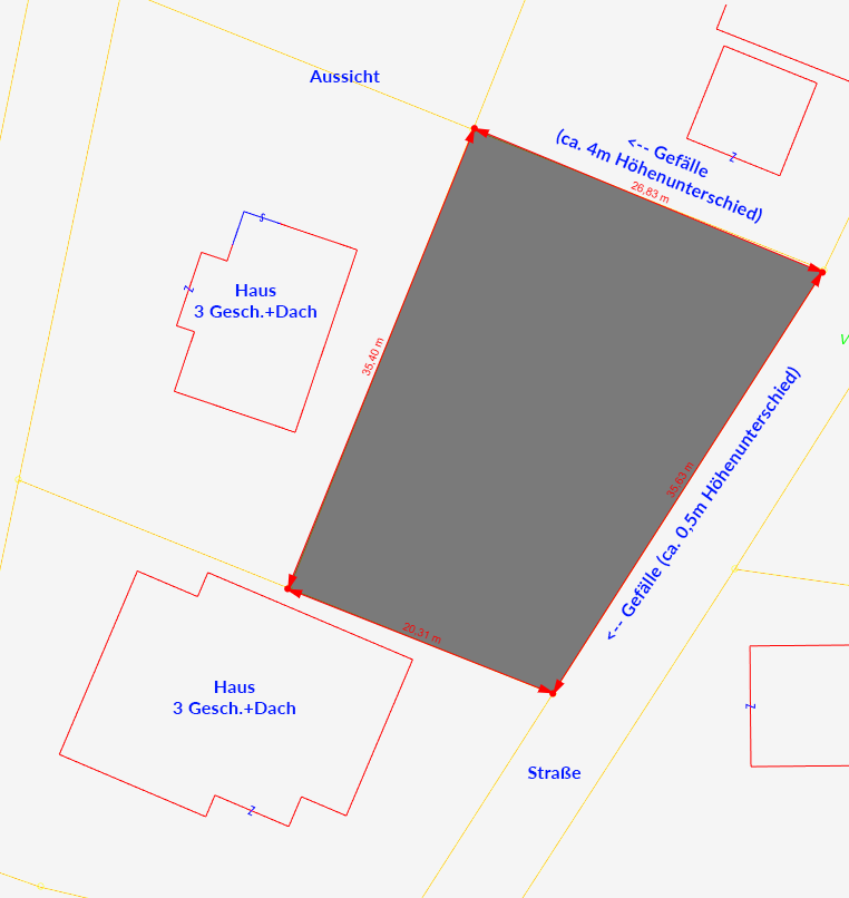

    Wir haben die Option auf ein Baugrundstück. Bevor wir es nehmen, versuchen wir herauszufinden, wie sich das grob bebauen lässt. Da sich das als etwas knifflig erweist, würden wir gerne andere Meinungen hören.
    Anbei die Skizze des Grundstücks. Norden ist genau senkrecht oben.
    Kein Bebauungsplan (3m Abstand zum Nachbarn, 5m vor Garagentoren zur Straße, Geländeaufschüttung/Stützmauern möglich, Nebengebäude dürfen grenzbebaut werden)
    Anforderungen: Wir (2E+2K) brauchen mindestens: 1x WZ-EZ-Allraum, 3x SZ, 1x großes Büro, optional 2. Büro/GZ, zudem Garage mit Platz für 2 PKW + diverse Fahrzeuge
    Zur Zeit stehen wir vor der Frage, ob und wie man überhaupt Garage und Haus sinnvoll anordnen könnte. Bislang haben wir folgende Varianten durchdacht:
    a) Garage im Nordosten, Haus mit UG+EG+OG südlich angrenzend
    b) Haus mit UG+EG+OG im Nordosten, Garage südlich angrenzend
    c) Garage im Nordosten; Im EG L-förmig südlich/westlich drumherumbauen, dabei entweder einen Schlafraum im Nordwesten und/oder einen im Süden, das WZ und Büro ins OG über der Garage mit Dachterrasse über den anderen Räumen, im UG Keller und dann die restlichen Räume nach Westen im Hang
    Die Varianten a und b gefallen uns nicht ganz so gut, Variante c ist vermutlich kompliziert.
    Unsere Fragen:
    - Was glaubt ihr um wieviel kommt die Variante c (Garage unter- & überbauen) teurer als Variante a oder b (bei derselben Wohnfläche)?
    - Habt ihr andere Varianten oder Ideen?

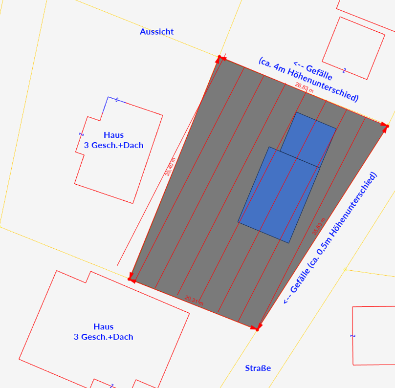

    Grenzbebauung der Garage geht mMn nicht, da die mittlere Hoehe nicht eingehalten wird. Ich habe Linien alle 0,5m eingezeichnet. Zumindest verstehe ich so den Hoehenverlauf.

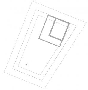

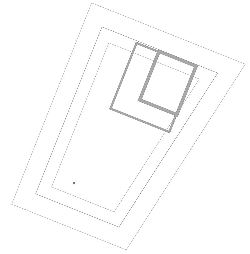

    Eine grobe Skizze zur Veranschaulichung (ohne Türen, Fenster und Treppen!!) vom EG anbei. Das OG würde dann über die Garage kommen, das UG einfach darunter oder teilweise darunter. Die Erschließung des OG müsste man sich noch überlegen, ebenso, wie man sich nicht zu viele Flure im EG schafft.

    Ich habe nach dem Budget gefragt. Ansonsten machen wir hier uns Gedanken ueber Luftschloesser. Die L Form ist so wie dargestellt eher nicht sinnvoll. Garage im EG integrieren ist eine teure Loesung.
    Wo kommt der Text her mit der Grenzgarage? Gibt es eine Satzung der Gemeinde?

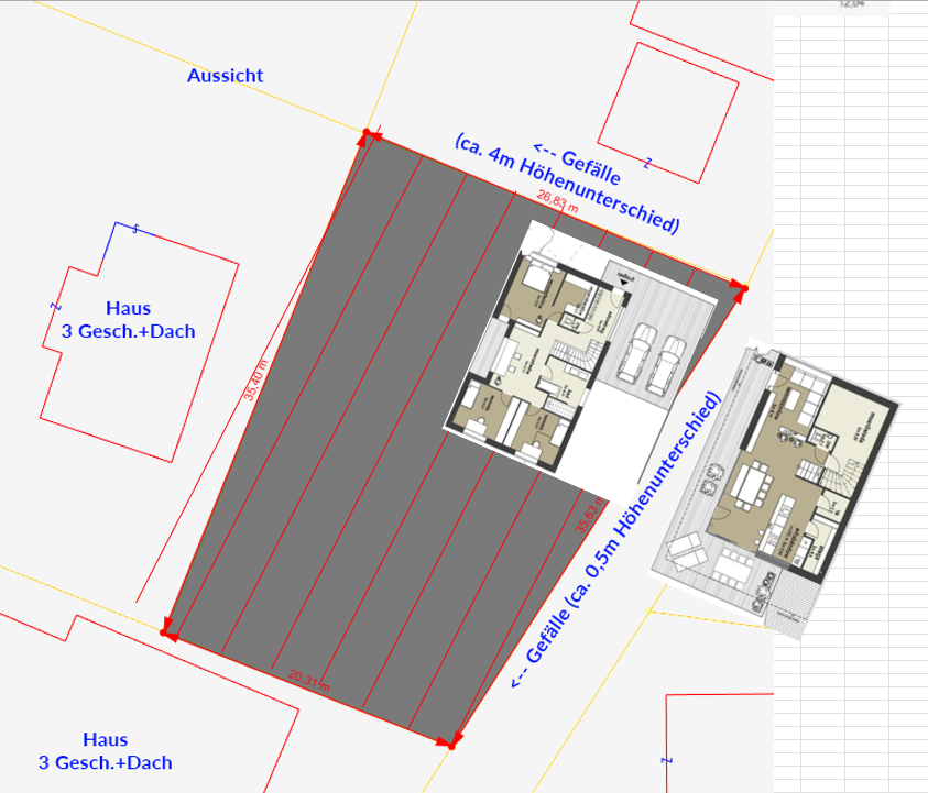

    Die @Kriminelle hat das schon ganz gut erkannt. Hier mal ein Entwurf aus dem Netz.
    Oben schlafen unten wohnen. Gibt es auch umgekehrt.
    Garage an die Strasse mit 5 m vor der Garage. Abzuklaeren ist ob soetwas von der Gemeinde genehmigt werden kann. Ansonsten wandert das Haus halt weiter in den Sueden.

    Danke, und ja, der Höhenverlauf ist in etwa so richtig dargestellt.

    okay, die Idee wirkt tatsächlich gut ... Garage an Straße sollte theoretisch möglich sein.
