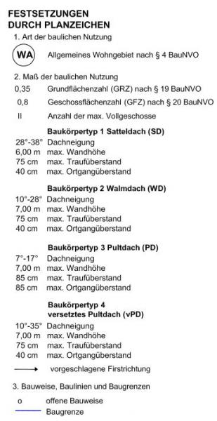

    Der Bebauungsplan lässt einem auch recht viel Spielraum:
    Prinzipiell sind außer das Grundstück #2 alle noch zu haben.

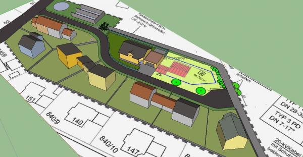

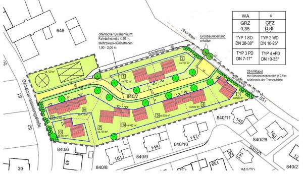

    Unser Favorit, und für uns auch reserviert, ist im Moment #1 (Nach Norden ausgerichtet):
    Prinzipiell sind aber außer das Grundstück #2 alle noch zu haben, wir dürften auch zwei Grundstücke kaufen und zusammenfassen.
    Vorteile: Keine direkten Nachbarn, Terrasse mit Nachmittags-/Abendsonne, relativ groß, ich kann mir im Norden (über den Schotterweg) noch ein Tor zum Befahren des Gartens mit einem Anhänger einrichten, ich hab Platz für eine breite (=8m) Garage
    Nachteile: Der Schotterweg im Norden ist ein Wanderweg, zwar nicht so stark frequentiert aber es kommen halt immer wieder Leute vorbei; im Norden angrenzend ist ebenfalls eine Pferdekoppel, meine Frau ist begeistert, ich bin kein Pferdefan (kann auch den Geruch und Lärm schlecht einschätzen, ich war bereits einige Male auf dem Grundstück und habe bis jetzt noch nichts bemerkt); das Grundstück grenzt direkt an die Straße, ob das ein Vor- oder Nachteil ist weiß ich nicht so recht.

    Die Randlage von Grundstück 2 machts natürlich interessant. Wenn das dauerhaft so bleibt, würde ich vermutlich auch Grundstück 2 bevorzugen.
    Allerdings ein reiner Ostgarten, nachmittags tendenziell schattig.
    Von der Ausrichtung her gefällt mir Grundstück 7 am besten.

    #7 hat mir anfangs auch recht gut gefallen, allerdings hat man halt 4 Nachbarn um den Garten rum, dafür ist er halt auch recht groß wenn man das Haus an die Bebauungsgrenze setzt und nicht wie vorgeschlagen schräg dazu setzt. Ich hatte noch vergessen zu erwähnen, das ganze Baugebiet hat ein leichtes Gefälle von Ost nach West, ca. 8 m laut Google Maps (genau vermessen ist es noch nicht).

    Das wäre für mich ein Nachteil von Grundstück 2, weil:
    1. Kann man dann von oben (Wanderweg usw?) sehr schön in dein Grundstück reinschauen
    2. Läuft ohne weitere Maßnahmen erstmal das Wasser immer Richtung Haus

    da 2 ja weg ist, bleibt noch nr. 1 - die wahl ist schon ok...
