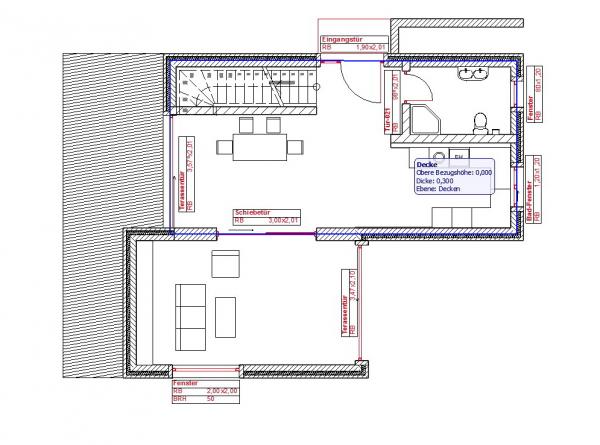

    Hallo an alle,
    ich hoffe ich genieße noch Welpenschutz und bekomm nicht gleich eine drauf, denn
    1. Bin neu im Forum und
    2. erst im 2 Fachsemester Arch
    Dennoch...-Ich hoffe ihr könnt mir ein wenig Kritik geben.
    Zum Thema Contempory Houses entwerfen wir derzeit... Aktuell experimentier ich mit Archicad und komm mit der Darstellerei noch nicht ganz klar.
    Ganz konkrete Fragen an euch sind:
    - Habe ich die Abschlüsse der Außenwände an zb den Fenstern Türen an den Außenwänden korrekt angezeigt, oder sollte dies anders aussehen.
    - Horizontale Erschließung (erstmal nur EG)...für mich schlüssig...doch...
    Bitte um Kritik
    beste Grüße
    Marcus

  4. #4 Gast036816, 13.04.2012
    vielleicht muss man es auch cont-empory lesen.
    im detail hapert es an einigen stellen:
    - möblierung bad: die dusche mit der abgeschnittenen ecke ist nicht notwendig, doppel-waschbecken im miniformat kann auch auf der anderen seite platziert werden,
    - treppe in der wendelung funktioniert so nicht, kleinstes auftrittsmaß ist 10 cm,
    - schiebetüren in wandtaschen benötigen ein ausschnittsmaß von ca. 8 - 10 cm breite,
    - eine garderobe fehlt.
    mir gefällt nicht, dass treppenwand und trennwand bad/küche nicht auf einer linie geplant sind. der raum
    die anderen geschosse, schnitt und ansichten fehlen.

    ich nehme an, es soll ein plan 1:100 sein?
    deine darstellung ist 1:50.
    da stimmt etwas mit deiner fenstereinstellung nicht.
    schau dir mal die fensterlaibungen an und wo die
    dämmung endet....
    innenwände durchdringen außenmauerwerk.

    danke für eure Antworten.
    Der Maßstab wird im AUsdruck dann schon 1:100 haben, doch habe ich die Zeichnung frei raus kopiert; durchaus ist das ok, vielleicht ist der Maßstab bei Archicad auf 1:50 voreingestellt.
    DIe abgeschnittene Dusche war so gewollt, wenn auch nicht nötig, sicherlich. Mit der Treppe- danke, wusste ich noch nicht, werde ich aber sofort nachlesen.
    DIe Sache mit den Schiebetüren: Ausschnittmaß? heißt, das ich dir Tür in die Wand schiebe?
    Garderobe!!!!!
    Die Wandstellungen Treppe und Bad-Innenwand, schon, aber ist das doch nicht zwingen und dem Tragwerk schadet es auch nicht, denke ich.

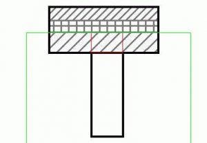

    BAumal: das war eine Kernfrage mit den Fenstern bzw den Wandabschlüssen. Mir ist bewusst, dass ich die Dämmung bis zum Fenster durchziehen muss, doch weiß ich nicht ganz, wie ich das zeichnen soll. Aktuell befindet sich ein normaler NF Läuferverband zwischen Mehrschichtwand und Fensteranschluss, wie anders?
    Die Innenwände ziehen sich bis zur inneren Steinlage durch; die Decke liegt ja auch auf der inneren Steilage auf- wie sonst.
    Danke euch; ich hoffe es geht weiter ;-)

  10. #10 Gast036816, 13.04.2012
    ist ja interessant - ein malermeister im 2. semester architektur. warum nicht. viel erfolg bei der fortbildung.
    du solltest beim entwurf nicht die wände mit so vielen unterschiedlichen schraffuren versehen, mauerwerk ist mauerwerk und muss nicht zwischen innen- und außenmauerwerk in der schraffur differenziert werden.
    den versatz der wände treppe und bad solltest du noch einmal überdenken. leg mal gedanklich digonalen von links unten nach rechts oben und umgekehrt durch den raum und überlege, ob dabei eine gesundes symmetrie raus kommt.

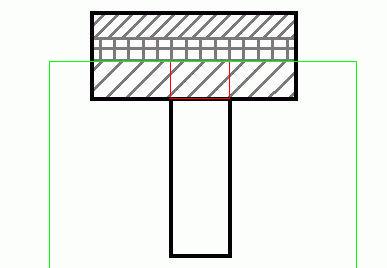

    Baumal, ich dächte, ich hätte irgendwo gesehen, das die Innenwände (im zweischaligen Mauerwerk) in die erste Steinebene versinken, somit liegt die Betondecke auch restlos auf der "tragenden Innenwand auf", siehe Anhang.
    Rolf, unserer Prof schien es zu gefallen, die Mehrschichtigkeit im Grundriss zu sehen; außerdem zeige ich doch nur die 3 Hauptschichten mit Dämmung, in der Praxis unüblich?

    nee nee,
    wälz mal lieber literatur, da lernst du mehr und es bleibt besser im hirn hängen, als wenn zu viel vorgekaut wird.
  13. sepp
    sepp
    12.11.2004
    4.217
    architekt
    Saarland
    ich versteh die doppelwand wohnen-küche nicht (anbau mit fuge?)
    und warum ist die klowand dicker als die tragende aussenwand?
    soll das gk sein mit installationen?

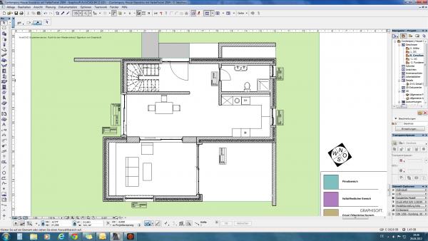

    Hallo Ihr,
    habe die ursprüngliche Idee für meinen Grundriss weitergeführt und brauch ehrlich gesagt mal ein heißen Tipp.
    Nach herumexperimentieren mit meiner Treppensituation, bin ich noch nicht endgültig auf diesen Entwurf gekommen.
    Der Wohnraum erscheint wie ein Schlauch und macht da Wohnen sicher nicht angenehm. Wie ist eure Meinung. Wie könnte man die Treppensituation verbessern??
    Raum nach außen ist nicht wirklich gegeben; der Raum der zur Verfügung steht, muss genutzt werden.....
    Grüße
    Marcus
  17. #17 Gast036816, 26.04.2012
    erst einmal schiebst du deine hauseingangstür etwas weiter nach osten, planst die fest verglaste seite richtung osten und machst aus der eingangstür eine din links tür. deine haustür öffnet falsch rum!
    die treppe machst du gerade mit zwischenpodest, lass die blöde wendelung weg.
    das wohnzimmer möblierst du einfach mal anders, nimm einmal 4 einzelne sessel. das sofa ist viel zu groß für das schmale wohnzimmer.
    wc-tür schlägt auch falsch rum auf!
    deine essplatzmöblierung funktioniert so nicht. der mit dem rücken zur wand sitzt, kommt, so wie du es darstellst, gar nicht auf den stuhl.
