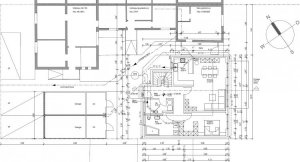

    flure sind zu schmal und dunkel, zugang zur küche ist zu umständlich, lieber eine tür direkt vom flur in die küche. im eg und og sind zu viele türen im treppenbereich. lage der küche im gesamtkontext wohnen und essen gefällt mir nicht - wirkt in den raum hinein geschoben. die komische badewanne gefällt mir nicht, die passt nicht zur rechtwinkligkeit des hauses. die vielen wandecken können reduziert werden.

    HWR im EG (gibt es einen Keller???). Grundsätzlich ist das ja nicht verkehrt den HWR nicht im Keller zu plazieren. Hier aber ist es platzmäßig ohnehin schon etwas eng, so daß über die Lage nachgedacht werden sollte. Die Diele hat leider keinen Platz für eine Garderobe (naja...ein paar Haken an der Wand werden schon gehen...das war's dann aber auch). Der Flur zum Schlafgemach kommt arg eng daher. Dadurch auch der Durchgang (Dielentür gefolgt von Wohnzimmertür...Kaskade?).
    Auch die Nutzung des elterlichen Badezimers als gleichzeitige Gästetoilette ist zumindest ein gewisser Malus. Nicht daß dies nicht ginge, aber wäre es nicht evtl. schöner den stehpinklenden Gast in ein eigenes Gemach zu lotsen (anstelle des HWR; diesen aufteilen in WC und einen ausreichend großzügigen Garderobenplatz. Dieer könnte dann auch -im Notfall- einmal als Abstellplatz für Kinderwagen u.ä. dienen. So ist das alles sehr beengt da vorne...).
    Weg zur Küche durch den Wohnbereich finde ich unproblematisch.
    Ein eigenes Kindergeschoß finde ich symphatisch. Eine eigene Küchenzeile vielleicht etwas "over - equipped", die zusätzliche Tür zum Kinderbereich (Windfang???) sollte man sich ersparen..steht dann sowieso nur offen.

    Die hellseherischen Fähigkeiten mancher Forenteilnehmer sind sehr gut.
    In der Tat sind die beiden Türen im EG/OG zur Trennung der beiden Wohnungen gedacht und aktuell nur als Platzhalter anzusehen. Vielleicht wird schon passend gemauert und verputzt, Türzargen und Türen kommen aber erst in 20 Jahren oder so. ;-) Die Küche im OK ist nur gedanklich eingezeichnet für diese Option.
    So lange soll auch im Flur unter der Treppe sowas wie Garderobe und Schuhschrank stehen, genau so wie Inliner und so Zeugs. Das ist auch der Grund, wesshalb da vorne kein Gäste-WC hin kommt... obwohl mit 50ct. Einwurf als öffentliches Klo keine schlechte Idee. Im Alter müssen dann ein paar Kleiderhaken reichen. Etwas breiter könnte man den EG-Flur durchaus machen, mal sehen. Den Malus Gäste WC werden wir wohl hinnehmen, da die Anzahl der Gäste doch eher vernachlässigbar ist.
    Einen Keller gibt es nicht, aber auch keinen Stromzähler. Ein Sicherungskasten wird daher wohl reichen, da die Haupttechnik samt Zähler weiterhin im Keller im Elternhaus (Rechts unten) untergebracht wird. Das hat sich aber erst heute morgen ergeben, da der Netzbetreiber keinen zweiten Hauptanschluss auf das Grundstück legt.

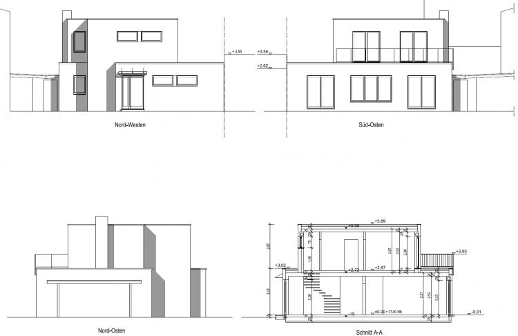

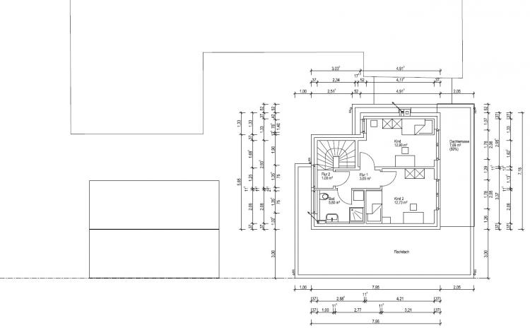

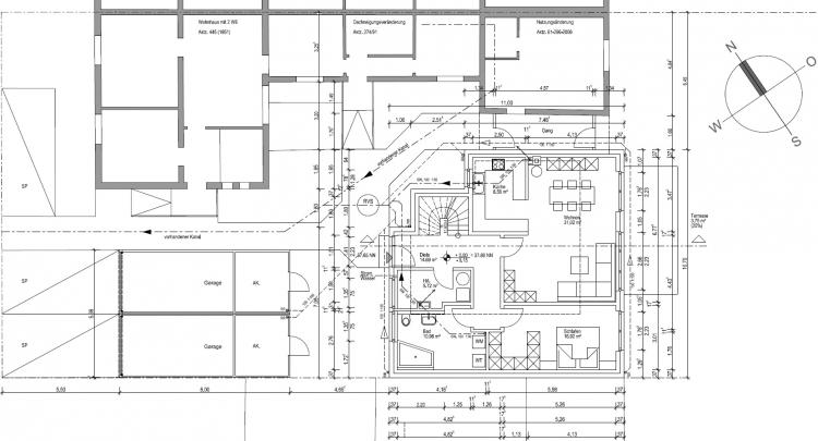

    Hallo Zusammen,
    nach einigen Wochen Pause hier nun der aktuelle Stand unserer Planung. Zwischenzeitlich haben wir von der Skizze in den Bauantragsplanungsmodus gewechselt und wollen eigentlich, wenn nicht irgendetwas absolut Katastrophales dazwischen kommt, demnächst den Bauantrag einreichen.
    Was ist passiert:
    • Kamin im Essbereich eingeplant.
    • Kamindurchführung im EG als Innenzug, im OG wechselt er nach außen.
    • Bäder / Keramik so grob plaziert, wie wir es uns vorstellen.
    • Küchenplan entworfen. (Entgegen Zeichnung Zwischenwand zum Kamin auf 1m verkürzt mit anschließendem Tresen.)
    • Position Heizung/Wasserspeicher festgelegt.
    • Leitungsschächte für Wasser/Abwasser geplant.
    Gibt es noch Ideen, Vorschläge, Kritiken?
    Große Versionen der Bilder gibt es hier:
    Direktlink: EG
    Direktlink: OG
    Direktlink: Ansichten und Schnitt
  20. #40 Gast036816, 18.01.2014
    die abdichtung im schmaen streifen vom dach zwischen attika und dachaufbau mit kamin wird unmöglich erfolgen können. der dachstreifen muss dafür breiter werden! besprich das möglichst schnell!
