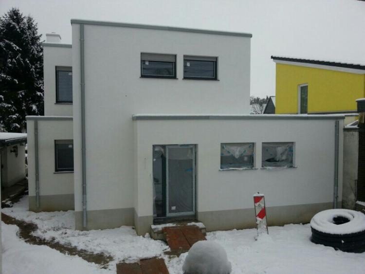

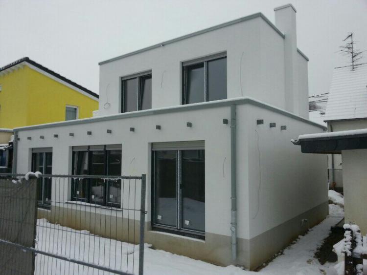

    Eine Frage an die Runde: diese braunen Verfärbungen rund ums Gebäude, ist sowas normal?!

    Wie schon so oft geschrieben, so ganz ohne Probleme läuft es nie. Hier ein Auszug aus den Problemen:
    - Trennwand zum Nachbarn wegen fehlender Abdeckung und Abdichtung vorübergehend feuchter als eine Schwimmbadfliese.
    -Kamindurchbruch war, wie hier irgendwo angesprochen der kritischste Punkt, trotz Dachbahnen regnete es rein und unser Wohnzimmer war ein Schwimmbad.
    -Der Heizungsbauer hat ins Elektrogewerk eingegriffen wegen fehlender Abdichtungsplanenplanung des Architekten.
    -Der Dachdecker hat zwei in der OG Decke liegende Stromleitungen mit der Fuchsschwanzstichsäge im Deckendurchbruch gekappt und nichts gesagt.
    -Der Außenputz ist an einer Wand wieder runter gekommen.
    -Der Rohbauer hat Deckendurchlässe zubetoniert, obwohl noch Leitungen fehlten.
    -Das Dichtband an den Außenfensterbänken wurde vergessen.
    -Diese Liste lässt sich beliebig fortsetzen... ;-)
    Im großen und Ganzen muss man aber sagen, dass alle Dinge recht schnell behoben werden konnten, und das nur weil man miteinander geredet hat und nicht direkt die Keule schwingt. Eins lässt sich bis jetzt schon feststellen: Handwerker werden nichts fürs Denken bezahlt und miteinander reden ist die beste Komunikation.
  13. #53 wasweissich, 28.01.2015
    wasweissich
    wasweissich Gast
    ja. ist auch nicht schlimm .wird später mit spritzschutzstreifen unterbunden .
