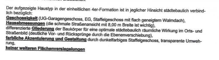

    Was mich wundert:
    2 Wohnungen mit insgesamt 4 Erwachsenen und 2 Kindern (+ gelegentlich Gäste...naja...vielleicht auch eher nicht ;) )
    Da genügen doch niemals 2 Stellplätze? Oder hat Jena hier eine Stellplatzsatzung, die so wenige Stellplätze fordert?
    Bitte mal darüber hirnen, denn wenn 3 oder mehr Stellplätze gefordert werden sollten, ist das Geplante schnell mal umzuplanen.

    Bist du heute mit dem falschen Fuß augestanden oder grunsätzlich ein Troll?
    Aus dem Vorbescheid:

    Und dagegen wurde kein Widerspruch eingelegt???
    Das zerreist Dir jedes Verwaltungsgericht in der Luft!

    Vorgabe war eine Liste von Räumen und dass man sie in die Vorgabe des Stadtplanungsamtes einhält.
    Ahso: Ein grobes Budget gibt es auch. Und das ist schon etwas dadurch gedehnt, dass nun ein Tiefgaragengeschoss notwendig ist, wo ich eigentlich an einen Carport dachte.
    Zur Verteidigung des Architekten kann man vielleicht noch anführen, dass wir an dieser Planung nicht schon ein halbes Jahr werkeln. Stattdessen läuft das auf den letzten Drücker. Ende des Monats läuft der Vorbescheid aus. Danach ist das Grundstück nur noch als Obstwiese zu gebrauchen (da Außenbereich - obwohl man in 15 Min zu Fuß in der Innenstadt ist).

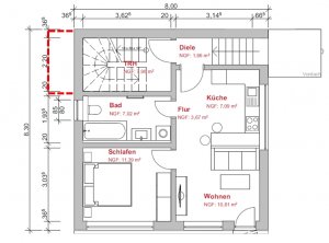

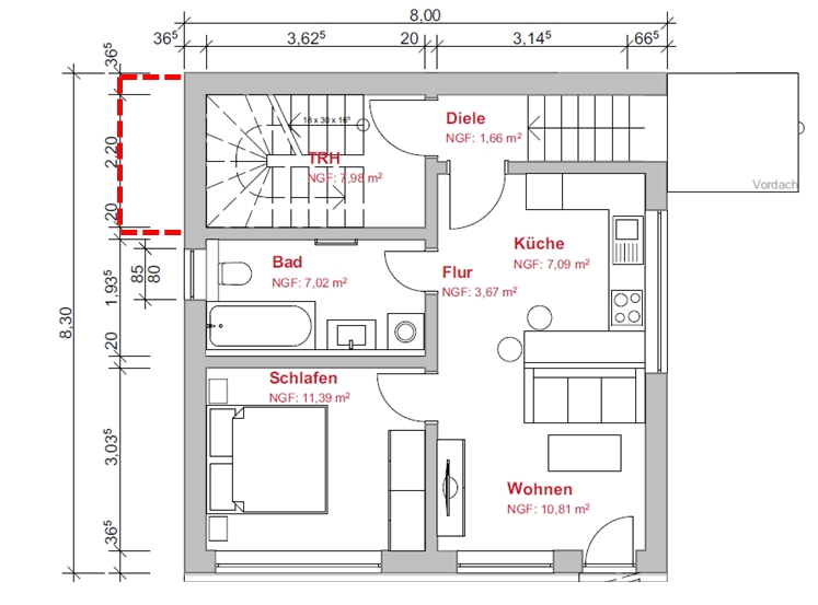

    Könnte eine Aufwertung durch Podeste in der Treppe erfolgen? Für den zusätzlichen Flächenbedarf könnte man das "Treppenhaus" etwas vorspringen lassen. Bedeutet dann aber wieder mehr Aufwand bei der Dämmung, nehme ich an.
    Findet das Anklang?
  16. #36 tillfisc, 13.10.2015
    tillfisc
    tillfisc
    19.09.2012
    368
    Rottweil
    Ich glaube nicht, dass das was bringt.
    Und es zerstört die Idee der versetzten Kisten.
    Vielleicht ein Luftraum? Oder das Wohngeschoss in mittlere Ebene und Schlafzimmer ganz nach oben (würde den Weg verkürzen.
    Einfach nur eine Maßnahme wird nicht reichen.
    Gesendet von meinem D6603 mit Tapatalk
