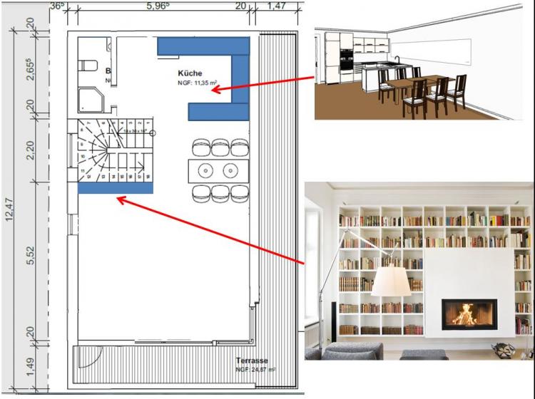

    Ich habe es so gelernt: Gegessen wird am Tisch :-) Wo der Tisch dann steht, das wäre noch zu überlegen. Die Möbel im Entwurf zeigen ja lediglich, dass sie überhaupt in den Raum passen.
    Die grobe Vorstellung für die obere Hälfte hänge ich mal an. Ideal ist es freilich nicht, beim Aufgang von der Treppe als erstes gegen Tisch zu laufen.
    Na, noch können die Kleinen eher schwerlich Treppen laufen. Das erste nur an der Hand und das zweite momentan nur als Untermieter in Mamas Bauch. Für die nächsten 5 bis 7 Jahre ist es ganz gut, das Elternschlafzimmer auf der gleichen Etage wie die Kinderzimmer zu haben.
    Und von 1. OG kommt man nicht in den Garten hinter der Haus, da dieser ungefähr auf Höhe des 3. OG liegt. :-)
    Aber ich nehme mir die Hinweise schon zu Herzen.

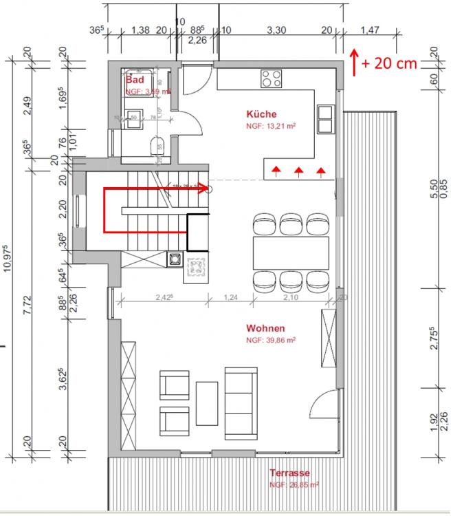

    GWeberJ - der zugang zum wc direkt gegenüber der küche ist ein no go, nach dem öffnen der tür stehst du gleich in der dusche - das ist ein planungsmangel. wer so etwas rausgibt, der sollte noch einmal einige semester entwurf besuchen.
    den esstisch gegenüber der treppe an einem fenster mit hoher brüstung - ausblick beim essen nur in den himmel - da muss man schon etwas besonderes zum essen bieten oder die chefin des hauses trägt etwas, was vom blick in den himmel ablenkt. sprich: die entwurfsidee ist absoluter käse!
    die idee zum haus ist nicht schlecht, aber alle grundrisse passen nicht zu der tollen idee! ich würde die grundrisse entsorgen und noch einmal von vorne beginnen!

    Auch wenn Norbert gern etwas drastisch formuliert, so ist doch die Essenz dessen was er schrieb (leider) richtig.
    Das WC von der Küche aus geht schon mal gar nicht. Hatte ich ja schon geschrieben. Die nun zusätzlich eingeplante Dusche geht ohnehin nicht, weil man ja gar nicht mehr aufs Töpfchen gehen kann. Duschen quasi in der Küche...nunja.
    Der Essplatz geht so auch nicht. Das Fenster(band) mag sich in der Fassade gut machen (was zu prüfen wäre), der Ausblick aber ist nicht gegeben. Unschön. Noch unschöner finde ich die Lage (gefühlt) im Flur...direkt vor der Treppe. Nun kann eine Treppe ein schönes Einbauteil sein und muß den Essgenuss in keiner Weise trüben. Der Blick auf die Treppe ist von daher unkritisch. Der Blick jedoch in den jähen Abgrund, also nach unten, gefühlt eine Kellerabgangstreppe (ins Dunkle) würde mir jedoch den Appetit verderben.

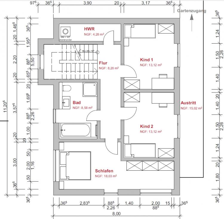

    So, die Hauptwohnung mit einigen Anpassungen.
    Im Dachgeschoss würde man von der Treppe kommend nicht mehr gegen irgendetwas laufen. Küche wäre zur Linken, der Essplatz zur Rechten. Dazu wird das Geschoss ca. 20 cm verlängert. Das dürfte auch dem kleinen Bad zugute kommen, dem würde ich gern noch 20 cm an Breite stehlen.
    Den Abgrund auf der tieferen Seite der Treppe könnte man durch eine Auskragung des Bodens (müssten ca. 50 cm möglich sein, um noch <200 cm Kopffreiheit zu gewährleisten) in das Treppenhaus hinein bekämpfen. Da stelle ich dann irgendwas hübsches hin. Vielleicht einen Giancometti - das steigert den Appettit. Die jetzige Position von Kaminofen und Schornstein wäre auch nochmal zu hinterfragen.
    Das (aufgewertete?) Treppenhaus wäre mit einem Dachfenster noch besser zu belichten. Ist aber vermutlich unpraktisch zu reinigen und eher Spielerei.
    Im 2. OG haben die Kinderzimmer nun eine akzeptable Größe. Das Badezimmer noch nicht. Mal schaun, was im Schlafzimmer noch möglich ist.

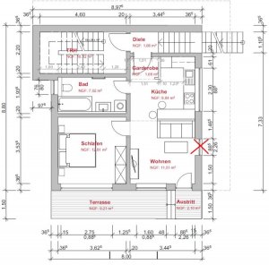

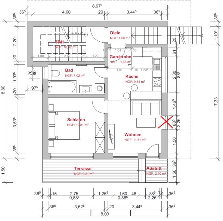

    Und noch die ELW:
    Ein Fenster soll noch weg, das mir etwas nutzlos erscheint. Zusätzlich vor dem Haus ca. einen halben Meter aufschütten, um eine Terrasse ohne Austritt zu ermöglichen.
    Anmerkung: Die Küche, die sich ein Mieter anschafft, wird vermutlich noch etwas kleiner sein als im Plan.
      72,8 KB
      612

    Mein Fehler. Ich hatte da im Plan des Architekten herumgekritzelt und Wände verschoben, so dass die Einrichtung im Bad keinen Sinn ergab.
    Ist nun behoben (?) bzw. abgeschwächt. Das Fensterband von der Küche zum Essplatz zu ziehen, war in der Tat Firlefanz. Möglicherweise nun raumhohe Verglasung. Aber sowas kann man ja noch mit einer Tektur anpassen (jedoch: Energieplaner muss dann wohl neu rechnen).
  20. ziesel
    ziesel
    21.09.2013
    569
    Student
    Südniedersachsen
    => Das Stromkabel vom Herd baumelt dann frei in der Landschaft rum? Das ist dann schon ziemlich Ghetto... Nichtmal mehr für halbwegs sozialisierte Studenten brauchbar...
    Der Raum gibt vor, wie groß die Küche ist. Zum einen durch die Anschlüsse, zum anderen durch andere Raumelemente. Zum Beispiel das Fenster. Wenn die Küche mitten im Fenster endet - dann sieht das einfach Schei... aus. Niemand, der auch nur annähernd Sinn für Ästhetik hat wird so wohnen wollen.
    Ansonsten hat sich an der ELW nichts geändert. Einen nutzbaren Eingangsbereich gibt es ebensowenig wie die Möglichkeit eines Esstischs. Ich würde da freiwillig nicht wohnen wollen.
