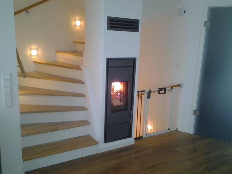

    Es gibt Systeme die ohne Kondensatablauföffnung und Putztürchen auskommen. Die Zuglänge könnte aber trotzdem problematisch werden.
    Zum Entwurf selber sag ich nur: meins wär die ganze Aufteilung nicht...

    Echt?????
    Kann ich mir gar nicht so recht vorstellen, da ja Kondensat anfallen kann. Und wohin damit? Oder eintröpfelndes Regenwasser? Wohin damit? Kein Putztürchen?

    Zug ist senkrecht über Brennraum angeschlossen bei diesem System. Kondensat, Regen und auch die Kehrrückstände landen im Brennraum. Ich hab sowas jetzt seit 3a im Betrieb, wobei Wasser o. Kondensat noch nie anfielen.
    Edit: auch kein Putztürchen, gekehrt wird vom Dach aus. Hat auch den Vorteil, dass quasi kein Dreck im Haus..

    O.K., muss dann wohl ein Edelstahlrohr sein, welches an der Decke hängt, und wohl eher kein gemauertes System (so wie im Entwurf hier dargestellt)...oder?

    Ich verlink einfach ein Bild...sagt mehr als Worte..

    in diesem Falle dann doch nicht ;)
    Wie ist das Teil denn nun (innen!!!) aufgebaut. Kann ja wohl eher nicht ein gemauerter oder aus Formsteinen bestehender Schornstein sein, denn der würde dann auf dem Kamin stehen.

    Ok, jetzt wirds etwas OT...
    Das ist ein Dibt Rlu Kaminofen in einem verputzten Betonmantel. Auf dem Betonmantel steht der Zug.
    Google Kingfire Parat...
