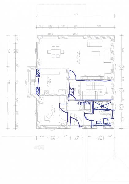

    EG Vorschlag:
    PS: ST steht für Schiebetür
  20. #20 Gast036816, 30.11.2012
    den duseligen versatz zwischen treppenhaus - küche - essplatz - wohnen hast du vergessen zu beseitigen.
