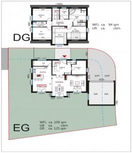

    Hallo Community,
    auf die Gefahr hin das der Grundriss zerrissen wird, wenden wir uns an euch, um eventuell Verbesserungsvorschläge zu erhalten.
    Die Ankleide ist Zeitgleich Rückzugsort meiner Frau und Ihre Bücher. Hier ist eine Sitznische direkt vor dem Fenster geplant. Nur falls die Größe kritisiert wird. ;)
    Uns stören jedoch 2 Punkte:
    1. Fenster Küche. Bei jetziger Lage verwehrt es uns an die Trennwand zum HAR Schränke zu hängen, oder gar die Küche in dem Bereich Raumhoch zu bauen.
    Schieben wir das Fenster weiter in die Mitte, passt das "Fensterbild" von außen nicht mehr. Wäre das egal? Lieber ganz auf das Fenster verzichten und dafür Bodentiefesfenster neben der Theke?
    2. Fenster Kinder Duschbad. Vorher war das Fenster in der Dusche als Lichtband zum Kippen geplant. Das habe ich dann gegen ein schmales Fenster außerhalb der Dusche umplanen lassen. Besser so? Oder doch
    das Fenster in der Dusche? Kann ich mir eigentlich schwer vorstellen.
    Sonst noch Vorschläge?
    Vielen Dank im Voraus.
    Grüße Stevie

    Mir persönlich gefällt der Grundriss. Aber ich würde im EG dern HA deutlich größer machen. Die Küche würde ich anders planen. mit mehr Schränken. Ihr habt unter der Küche so viel Platz, der ungenurzt ist.
    Im OG würde ich kein zweiters Badezimmer machen und dafür die Kinderzimmer größer. Wo ist das Problem gemeinsam das Badezimmer zu benutzen oder im EG zu benutzen?

    Das Kinderduschbad da oben ist einfach nur :mauer. Die Dusche im grossen Bad ist was für den Caveman, fehlen nur noch die Tropfsteine von der Decke.
    Schmeiss das Kinderbad an der Stelle raus, mach die KiZi grösser, setz es, wenn es denn zwingend sein muss, in den HWR, organsier das Bad vernünftig, dann bleibt da auch ein HWR über.
    Wenn man dan im EG noch den Schornstein vernünftig plant, kann der Fressfurunkel einer glatten Fassade weichen und man kann sich am Tisch auch vernünftig bewegen.
    Bei der Garage würde ich mal darüber nachdenken, wie es so ist, an einer (vermutlich) Strassenecke die Augen überall gleichzeitig zu haben.
    Garagenpfeiler, Kinder, Verkerhr aus zwei (min.) Richtungen. Wer dann noch diese Piepskiste zum Rangieren braucht, der hat sowas von verloren!

    Hallo Jan, danke für die rasche Antwort. HA wird in der Tat größer ausfallen. Wahrscheinlich kommen noch 2-3m² hinzu. Die Küche ist noch garnicht geplant. Der Architekt hat einfach mal etwas hinein gezeichnet.
    Eventuell wird in der Trennwand zur Diele noch eine Niesche für einen Side by Side entstehen um unseren Kühlschrank unter zu bekommen.
    Das 2. Duschbad im OG... gebe ich Dir recht! Frau ist anderer Meinung...ich bin noch am "kämpfen" ;) Allerdings wird es später mit 3 Frauen sicherlich "stressig" wenn es morgens ums fertigmachen geht.
    Die Kinderzimmer sind im übrigen jeweils 15m² (4,40 x 3,60 Grundmaß).

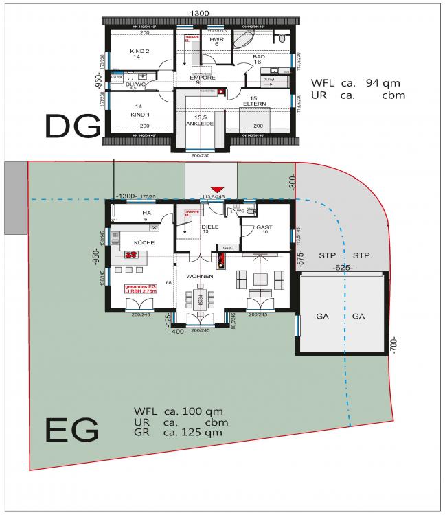

    Ein paar Punkte auf die Schnell:
    EG:
    Küche. Vor dieser ist...nichts. Der Essplatz ist im Erker (mag ja i.O. sein), dann aber ist der große Raum vor der Küche für ... ja für was eigentlich?
    Wenn "Gast" wirklich so genutzt wird und nicht nur ein Platzhalter für einen überdimensionierten Abstellraum ist, so wäre hier, im EG, schon eine Dusche schön.
    Was passiert im HA (nördliche der Küche)??? Anschluß o./ u. Abstellraum oder mehr????
    OG:
    Das schmale Kinderbad wird durch die Küche entwässert werden müssen. Unschön!
    Ankleide. Mal sind sie viel zu klein, mal geradezu gewaltig. Diese hier ist groß...übergroß...finde ich.

    Spielecke, Sesselecke. Unsere Töchter sind 3 und 6. Ansonsten gebe ich Dir recht, der Platz ist "großzügig".
    Gast wird mehr ein Büro werden. Aktendepot mit einem Gästebett.
    Vorratsraum + Anschlüsse
    Das ist richtig. Gedacht war, die Decke im EG abzuhängen und von Kinderbad -> HAR zu führen. Machbar, oder mist?
    Richtig. Wir haben aktuell ebenfalls eine Ankleide mit 12m² 8lfdm Schrank. Die brauchen wir definitiv, da wir Winter und Sommer hängen haben.
    Durch den Erker haben wir aber auch keine Möglichkeit den Raum "schmaler" zu gestalten. Der Erker gibt eben die Breite vor :-\ Lösung wäre auf diesen zu verzichten.

    Das wird eine 100er Leitung sein (--> WC--> Fäkalien), mit Gefälle. Die Decke dürfte in diesem Bereich sicherlich 15 - 20cm tiefer hängen.
    Zudem sollten dann entsprechend dickwandigere Leitungen verwendet werden um zumindest einen einigermaßen hinreichenden Schallschutz zu gewährleisten. wer will in der Küche schon hören, wenn oben gespült wird...
    Der HAR erscheint mir sehr knapp bemessen. So gibt es für die Anschlüsse gewisse freizuhaltenden Flächen hinter der Hauptsicherung oder dem Unterverteiler, man benötigt etwas Platz für Wasseruhr, Heizung und das Ganze nicht dicht an dicht, weil man ja auch mal wieder rankommen muß (Wartung).
    Wenn kein Keller, dann bitte auch daran denken, daß der Kamin unten eine Revisionsöffnung und einen Kondensatablauf hat. Eine RÖ im Keller ist egal...im EG...naja.

    Die Heizung+Speicher kommt in den Speicher. Der HAR ist wirklich nur für die Anschlüsse + Vorrat gedacht. Nichts desto Trotz planen wir hier auf 4,40 x 2,50m zu vergrößern, auch um die von Dir genannten Abstände sicherzustellen. Dadurch wird unser Fensterproblem in der Küche aber "verschlimmert".
    Vielleicht könnten wir den HWR und das "Kinderbad" tauschen. Allerdings erscheinen uns die 4,5 m² dann für Waschmaschine/Trockner für zu klein?? Dadurch wäre die Leitungsführung aber einfacher.
    Die Decke wird im Küchenbereich in der Tat ca. 20cm abgehängt werden, auch um eine optische "Abtrennung" zu erhalteln. An die RÖ habe ich nicht gedacht. Muss ich mal unseren Kaminbauer fragen. Vielen Dank für den Hinweis!

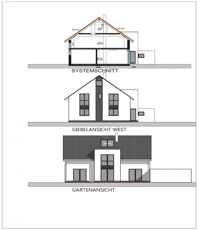

    Rohbauhöhe lt. Zeichnung 2,75 cm - 15 cm min. Fußbondenaufbau = 2,60 m - 20 cm = 2,40 m. Wenn jetzt noch irgendwas kommt, bsite ruckzuck bei 2,30 oder noch weniger!
    Ggf. auch mal darüber nachdenken, den Grundriss zu spiegeln.
    Also Garagen nach links, Grundriss EG 180° gespiegelt, Küche in die kleine Ecke, die jetzt Wohnen ist und Wohnen in den tiefen Raum, der jetzt Küche + sinnfreier Raum ist!

    Einfach mal den Schnitt anschauen.

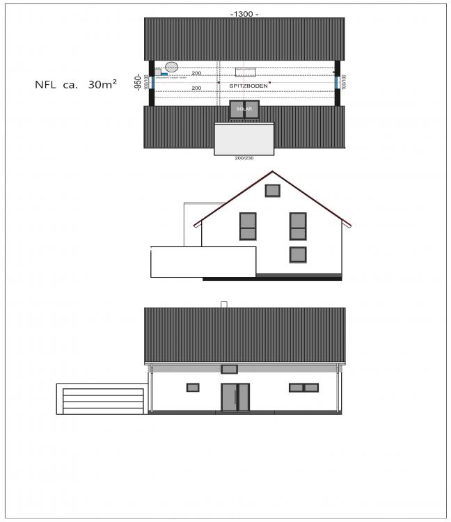

    Im Spitzboden haben wir mit über 30m² reine Nutzfläche (ca. 55m² Grundfläche) hoffentlich genügend Platz zum verstauen.

    Recht hast Du. Die Fensterposition ist noch unglücklich. Als das Kinderbad da noch nicht war, hatte wir für die Schränke eine schöne Nische.
    Eventuell müssen wir uns Gedanken machen den HWR doch wieder in den HAR zu versetzen und das Kinderbad in den jetzogen HWR umzuziehen.
    Dadurch würden die Kinderzimmer wieder größer werden und die Leitungsführungen für Kinderbad wären einfacher.
    Nur wie ist das mit Vorrat und HWR?

    das fenster im hwr zwischen fußboden und fußpfette ist ein hit, ausreichend tageslicht unter dem bügelbrett.
    wo ist in der ansicht das fenster über der treppe vom eg zum og?
