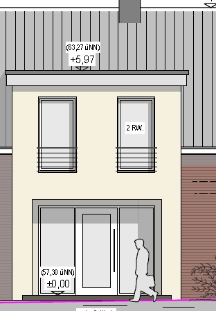

    Vielleicht sollte man den Begriff "Erker" mal definieren - wir habe das so wie im Anhang an unserem Haus zweimal geplant. Ich meine damit nicht die 6- oder 8-eckigen Glaskästen, die vor das Wohnzimmer geschraubt sind?
    Sehe da auch nichts verspieltes o.ä.? Unser Nachbar gegenüber hat sich echte Sprossenfenster einbauen lassen - 80 Ecken pro Fenster sind zu putzen. Dann noch hübsch mit Rundbogen darüber, wo die Rollade schön gerade hervorschaut ;)

    So ein Erker oder Querhaus wie auch immer man es nennt hat schon hie und da seine Berechtigung.
    - das Gebäude wird gestalterisch bewusst gegliedert
    - der Erker beherbergt eine Funktion, die man betonen will (in #71 den Hauseingang)
    Beide guten Eigenschaften finden sich im Entwurf des TE nur bedingt:
    - Der Erker des HWR entsteht schlicht deshalb, weil man noch ein paar Quadratmeter Fläche benötigt, gestalterisch ist er sehr problematisch
    - Der Ess-Erker zum Garten sieht zwar ganz gut aus, schafft es von der Größe her aber nicht die Nutzung Essen zu beherbergen und im OG ist eine Ankleide in diesem Bauteil - nicht gerade das was ich unter einer wichtigen, zu betonenden Nutzung verstehe.

    Ein Erker beginnt schon mal nicht auf dem Erdreich, sondern höher, meist im 1. OG oder im EG als Hochpaterre!
    Das, was wir hier gern als Fresswarze titulieren, entspricht am ehesten dem englischen "bay window", allerdings nur äusserlich. Würde es dem auch innerlich entsprechen, wäre ein durchaus sinnvolles Gebäudeteil.
    Das, was der TE hat, ist ein Vorbau.
    ALternativ könnte man noch über den Begriff Risalit nachdenken, der aber in der Regel mit der Traufe abschliesst.
