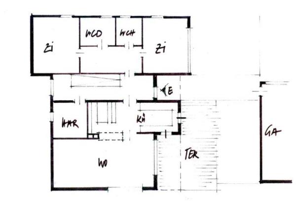

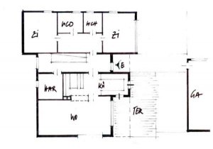

    Erstmal - viele Grundstücke sind schwierig, Idealbedingungen gibts kaum, also - irgendwas is immer.
    Problem in deinem Fall ist also, dass die Erschliessung an der Süd/West-Sahneseite liegt und damit ergeben sich natürlich gewisse Diskrepanzen ggü. des 'Idealbildes' bzw. Kompromisse, die man schliessen muss.
    Es hängt hier sehr viel von der 'ersten Entwurfsintention' ab, denn dieser erste Entwurfsablauf zieht sich meist wie ein roter Faden durch alle Varianten und man ist manchmal besser beraten, das Ding mal eine Woche lang nicht anzufassen um dem Hirn mal eine Denkpause zu verschaffen, sozuagen Reset drücken, aber mit richtig Abstand vorm Neustart.
    Hab mal eine mögliche Variante für Deine Situation angehängt (mir wars grade mal so;-)),
    die ist auch nicht perfekt, zumal ich mich an dem (vor)gegeben Grundriss orientiert habe,
    also entwurfsmässig nicht vogelfrei war und Dich & Deine Wünsche ja auch nicht zu 100% kenne.
    Der Privatbereich ist geblieben, hab nur versucht eine Küche/Essen-Situation zwischenzuschalten,
    die ggü. dem Wohnbereich vermittelt. Ist natürlich genauso blöde, Besuch über die Küche ins Wozi zu führen,
    aber das sind halt die 'Kompromisse' in solchen Fällen.
    Küche/Essen und Wohen trennt ein Kaminofen, der synchrone Blick auf Kamin&Garten ist zwar hops,
    dafür eine Ofenbank und man kann das Kaminfeuer aus Küche & Wohnen heraus geniessen.
    Sich ergebende Nachteile:
    - Zugang Wohnen über Küche (wenn auch möglichst kurz gehalten)
    - Essbereich ziemlich dunkel, also ohne Tageslicht, könnte man auch seitenverkehrt machen,
    dann wäre der Essbereich hell, aber der Kochbereich relativ dunkel
    Vorteile:
    - Anbindung Küche/Terrasse, kurze Wege im Sommer (wer gerne auf der Terrasse frühstückt usw.)
    Aber da sieht man schon, Menschen sind verschieden und Grundstücke auch,
    Perfektion ist erstrebenswert, aber oft nicht machbar, dafür sind die Menschen zu verschieden.
    Hatte letztens zwei Bauherren, deren Gattinen unbedingt einen überdachten Wäschetrockenplatz wünschten,
    im Sommer gerne nach Südwest, im Winter gerne intern im Haus.
    Dagegen ist nix einzuwenden, wenn da nicht die qm-Vorstellungen wären ....,
    aber eines stimmt mich froh, wenn Menschen ihre Wäsche noch tatsächlich aufhängen wollen ...
    Soviel zur Komplexität von individuellen Menschen und inviduellen Grundrissen;-)

  2. #42 Gast036816, 10.10.2012
    @ vfriend - jetzt bekommst du sogar noch einen gratis entwurf hinterher geworfen, der deinem entwurfsansatz relativ nahe kommt mit optimierter küchenlösung. der essplatz sagt mir nicht zu.

    Erst einmal Vielen Dank für Deine Mühen, das Problem anzugehen. Die Küche nach vorn zu bringen, ist Dir trefflich gelungen. Auch der Weg zur Essecke ist weiß Gott nicht weit. Definitiv excellent gelöst. Jetzt meine Bedenken: 1. Der Wohnbereich wird mir so zu schmal. Man stellt dann keine zwei Sofas gegenüber ohne Platzangst zu bekommen. Genau das haben wir zur Zeit und unser Traum wäre Raum im wahrsten Sinne. Daher auch das im Ur-Grundriss geplante große WZ. 2. Einläufige Treppe-schlecht da a) im Dunkeln und b) einläufig. Als Mediziner und als Betroffener kann ich nur von solchen Treppen abraten. Man fällt sich auf solchen Treppen zu Tode. Wenn man fällt, fällt man lange! Daher zweiläufig gerade mit Zwischenpodest und das im Fensterbereich wegen des Tageslichts. (Meine Frau fiel auf unserer Treppe im Haus sich fast zu Tode, schwerste Frakturen!) Diese Treppenform ist mit Abstand die am wenigsten unfallträchtigste). Der Essbereich mag für 4-5 Personen reichen, aber nicht für mehr, wir müssten daher auch noch einen zweiten Essbereich planen und das ist, wie ich zu Recht von Fachleuten las, nicht sinnvoll. 3. Ein Fenster unten in der Seitenwand geht nicht, da dort das nächste Haus anschließt und Fenster dort nicht möglich sind. Nach hinten (Nordost) überhaupt kein Fenster, das gefällt mir auch nicht.
    Ja, das ist alles nicht einfach! Was mich freut, ist die Tatsache, dass der Privatbereich nicht mehr Gegenstand von Verbesserungsvorschlägen wurde. Ich werte es so: Das ist schonmal gar nicht so hässlich geworden.
    Als Dankeschön an alle spreche ich hiermit auch eine Einladung aus an alle, die sich hier beteiligen. Solltet ihr nach Fertigstellung nach Trier kommen, dann setzt Euch mit mir in Verbindung. Einladung zum Essen ist mind. drin. Hilfe beim Quartier machen auch, hab ja dann auch Gästezimmer!

    Erstmal, Norbert Danke.
    Und Du hast natürlich Recht, der Essbereich ist nicht das Gelbe vom Ei ...
    ... ebenso wie @TE das schmal gewordene Wozi, wobei ich in der Tiefe schon ein wenig rausgesprungen bin, allerdings weiss ich nicht, ob hier überhaupt Spielraum ist.
    Überlegenswert wäre ggf. noch, eine große Essküche an die S/O-S/W-Ecke gegenüber dem Wohnzimmer zu bringen, liegt dann halt der Flur dazwischen. Aber sowas ist nicht jedermanns Sache.
    Dazu müsste dann auch die Schiene Privato neu angeordnet werden gen N/O bzw. S/O.
    Dieser Eingriff bedeutet dann aber fast alles 1x neu.
    Das Argument mit der 'Falltiefe' der Treppe ist nicht von der Hand zu weisen,
    man könnte max. noch ein Zwischenpodest einfügen, die Flurlänge gäbe es (fast) her.
    Egal wie, wünsche gutes Vorankommen, wird scho werden;-)

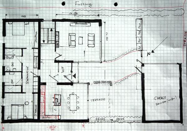

  8. #48 vfriend, 21.10.2012
    vfriend
    vfriend
    06.10.2012
    53
    Arzt
    Trier
    Hier mal eine Skizze, es wurde ja nach einer Alternative geforscht. Jetzt sind sowohl Essbereich als auch Wohnzimmer zur Sonne und zur Strasse hin angeordnet. Nach Besichtigung auf dem Grundstück ist erkennbar, dass ab ca. 09:00 Uhr die Sonne in den Essbereich scheint, ab ca. 11: 00 Uhr bis zum Abend das WZ seine Sonne bekommt. Die Terrasse ist nun vorm Essbereich und der Küche, was ich für wesentlich sinnvoller halte, denn wenn ich frühstücke oder Kaffee auf der Terrasse trinke, will ich auch nicht durchs WZ laufen.
    Folgendes möchte ich zur Diskussion stellen: 1. Verkehrswege jetzt sinnvoller?
    2. Kompromiss aus "Offener Bauweise" und klarer definierter Bereiche gelungen?
    Wie man sieht, gibt es schöne große Fensterfronten vom Boden ab.
    Besserung erreicht?
  9. #49 manno79, 21.10.2012
    manno79
    manno79
    18.01.2012
    361
    IT
    Darmstadt
    Hi ich bin zwar nur Laie und habe auch gelesen das nur Architektenmeinungen erwünscht sind....möchte trotzdem sagen, dieser Grundriss ist wesentlich beser als der vom Anfang....
    Zu Punkt 1. möchte ich Anmerken das die Windfangtür Richtung Durchgang in die Küche/Essezimmer öffnet was ich für ungut halte da die Einkäufe ja genau dort lang müssen...
    Zu Punkt 2. Ich finde die Trennung zwischen Privat und Öffentlich gut allerdings....auf welche Toilette gehen Eure Gäste???
  10. #50 vfriend, 21.10.2012
    vfriend
    vfriend
    06.10.2012
    53
    Arzt
    Trier
    Windfangtür würde andersrum kommen, aber ist ein Windfang überhaupt notwendig? Gästeklo gleich Zweitbad! Bei uns können sich die Gäste nach dem Toilettengang auch noch duschen, wenn das kein Luxus ist!
  11. #51 manno79, 21.10.2012
    manno79
    manno79
    18.01.2012
    361
    IT
    Darmstadt
    Ok das mit dem Bad passt ja dann, da habe ich wohl in den ersten Postings was falsch verstanden da ich dachte es gäbe einen Bad für die Dame, eins für den Herrn :-)
    Ob man einen Windfang braucht...gute Frage, ich denke mal das ist Geschmackssache, notwendig wird es bestimmt nicht sein, auf der anderen Seite hat man so zumindest nicht immer gleich im ganzen Haus kalte Luft von draussen....aber das ist nur die Meinung eines Laien....wo sind die Experten?

  16. #56 Baufuchs, 21.10.2012
    Baufuchs
    Baufuchs Gast
    Hallo?
    Antworten beziehen sich auf den vom Fragesteller eingestellten Grundriss.
    Bei Entfall des dort mit "Windfang" bezeichneten Bereichs steht niemand direkt im Wohnzimmer.

    Also mal ganz ehrlich und ohne die Maße zu wissen (sind ja auch keine drauf auf der Skizze)....Haustür schlägt nach Innen auf und ist dann fast schon an der Wand zwischen Windfang und Hauptflur....meine Meinung nach ist solch ein Windfang für die Füsse da er viel zu klein ist. Kommen mehr als 2 Personen stehen sowieso beide Türen offen da sonst nicht genug Platz ist daher würd ich das Teil vermutlich komplett weg lassen und eher einen großen Flur daraus machen...der Rest vom Haus ist großzügig gestaltet und dann so eine Kammer als Windfang...Überlegt was da alles rein passen muss; derjenige der die Tür öffnet, die Gäste und wahrscheinlich eine Gaderobe..das wird verdammt eng.....
    Ich würde mir auch nochmal die Sache mit der Gästetoilette überlegen ob das wirklich gewollt ist, die Trennung zu Privat ist wirklich praktisch da muss es doch noch eine Lösung für eine Gästetoilette geben (Innenliegend mit Kuppelfenster auf dem Dach)???
  19. #59 vfriend, 22.10.2012
    vfriend
    vfriend
    06.10.2012
    53
    Arzt
    Trier
    Im Keller gibt es noch ein Bad. Wir wohnen im wesentlich zu zweit im Haus, außer wenn mal die Kids mit Anhang kommen. Drei Töffs müssen reichen! Ich kann auch runter in den Keller schicken. Machen Gäste eigentlich gerne, weil vorwitzig. Der Windfang wäre 2x3m. Euch zu eng? Da wird sonst nix drin sein, vor allem keine Gaderobe, siehe dahinter im Flur rechts im und durch Mauerwerk eine Öffnung von 180 cm für Garderobe. Darunter Schuhschrank von 180cm Breite. Habe am Samstag bei einem Bauherrentreffen Kinderzimmer mit gut 9 qm gesehen, aber ein Windfang ist mit 6 qm vielleicht doch ausreichend. Ich persönlich denke mal, notwendig ist er doch nur, wenns draußen mal stürmt und richtig kalt ist, und wann ist das bei uns in Trier?
    Ich sehe noch Feinarbeit in den Proportionen von WZ und Essbereich. /Gleiche Breite. Dann muss an den Wänden im Eingangsbereich Symmetrie herrschen. Küche müßte noch besser in Szene gesetzt werden. Also das ist nur ne Malskizze von mir. Ich geh da mal ran und ander noch rum.
