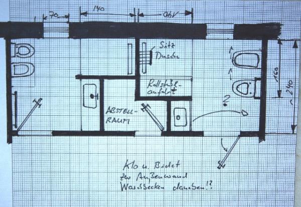

    Pfriemle zur Zeit an barrierefreiem Bad.
  8. #68 vfriend, 24.10.2012
    vfriend
    vfriend
    06.10.2012
    53
    Arzt
    Trier
    Pfriemel zur Zeit am Barrierefreien Bad. Dabei ist noch ein Abstellraum nebenbei angefallen. Macht das Sinn oder eher was für die Tonne?
    DIN-Maße für barrierefreies Bad (rechts) habe ich eingehalten. Neben Dusche ist noch 80 cm Platz um mit nem Rollstuhl daneben zu fahren. Und wenn man das Bidet abschraubt, ist auch links und rechts des Klos noch 95 cm Platz. Vorm Waschbecken 150 cm, Tür geht nach außen auf. Wenn nun Waschebecken noch re. neben Klo, dann da wo jetzt Waschbecken sitzt, wäre Platz für die Ablagen in 85 cm Höhe u.a. Man könnte schöne Ablagen in die Nische integrieren, oder?

    Ja, die Architekten haben (hoffentlich) wohl keine Zeit oder die sind mir noch böse - siehe Anfang des Threads - oder sie sagen sich, der Knabe ist auf dem richtigen Weg, da muss jetzt nur noch der Architekt ran. Der tut sich aber im Moment ein wenig schwer, macht Urlaub und ich glaub, ich nerv ihn mit meinen Gedankenfürzen. Eins muss ich Euch Architekten schon sagen: Ihr habt einen interessanten Job. Ich träum schon nachts von Plänen und während meiner Pausen rotieren die Filzstifte auf hektisch ausgedruckten Millimeterpapierausdrucken um Ideen zu Papier zu bringen. Es wird zur Leidenschaft, fast als ob ich ein Rätsel lösen musste. Wenn ihr mit jetzt einen Hauch von Talent zusprecht, melde ich mich zum nächsten Semester an unserer FH hier in Trier an versuche Seniorenstudent der Architektur zu werden:mega_lol:
    Ich seh gerade, im Miniabstellraum kann ich ja auch noch ein Ausgussbecken hinhängen!

    Der Miniabstellraum kann dann aber nur noch von einer extrem dürren Person betreten werden.

    Hast recht, Gisela. Die "Fingerübung" wird in die Tonne gekloppt. Dann lieber dem barrierefreien Bad den Platz zukommen lassen. Die Frage wäre: Wieviel Platz benötigt man, um ein Ausgussbecken, einen Putzfeudel, einen Besen, Handfeger etc. und einen Staubsauger sinnvoll unterzubringen. Lebensmittel horten wir nicht in solchen Räumchen, wir kamen bisher immer locker mit unseren Schränken aus. Aber ein Schrank eignet sich eben nicht so richtig zum Unterbringen dieser o.g. Geräte, weil wir die dann über den Sockel eines Schrankes hochheben müssen. Und dafür hat einer von uns leider nicht mehr die Kraft. Ich denke ggf. auch an eine Schiebetür. Der Raum ist 170 cm breit und re. 100 cm bzw. links ca. 150 cm tief. links könnte ein Ausgussbecken hängen. Wenn man statt einer Tür ein Schiebeelement aufziehen würde, wie wärs dann? Wir hatten mal in einer Wohnung in der Küche ein sogenanntes "Steuzchen" Größe ca. 60 cm breit und ca. 80 cm tief. Das Ding war in den Anfängen der sechziger Jahre geplant und gebaut worden und sorry: Genial!, wenn auch OHNE Ausgussbecken.
    Es wäre noch zu überlegen, den Raum mit dem gleichen Material und auf gleiche Weise zu schließen, wie die gegenüberliegende Schrankwand., also wohl zwei Schranktüren a 60 cm.

    In unserer Nürnberger Wohnung habe ich dieses in einem raumhohen Wandschrank, ohne Sockel, untergebracht. Der Schrank ist 1m breit. Das reicht vollkommen für ein Waschbecken (ich habe mir hier ein eckiges, tiefes ausgesucht, sowas für Keller, da kann dann auch ein Eimer gut reingestellt werden), Besen, Schrubber, einer Wandhalterung für den Staubsaugerschlauch und viele Putzmittel, Lappen, ... .

    jetzt meldet sich doch einer. die beiden duschbäder mit dem abstellraum ist ein gemeinschaftlicher krampf.
    waschbecken liegen in der dunkelzone. ich würde duschen und wc mit didet tauschen, mach installationen günstiger, eine dicke installationswand in der mitte und links wie rechts wc und bidet anhängen. den abstellraum geradlinig geschnitten und rechtwinklig ohne wandversatz. wird bestimmt besser aussehen.

    @rolf aib: Barrierefreies Bad wird vorerst auf Eis gelegt. Die Bedürfnislage ist zur Zeit eine etwas andere! Daher wirds schonmal einfacher mit dem geraden Räumchen mit einem Ausgussbecken. Dein Einwand, das Waschbecken läge in Dunkelzone ist ausgesprochen produktiv, auch die Idee einer gemeinschaftlichen Installationswand ist genial. Als Laie hätt ich nicht dran gedacht! Werde neue Varianten in Angriff nehmen und in ein,zwei Tagen einstellen. Primär möchte ich mal dieses "Fenster" 230 cm x 650 cm nutzen und nichts daran ändern.
    @Heideblick: Es befinden sich im Haus 3 Toiletten. Dieses berühmt-berüchtigte Gäste-WC wäre dann ein viertes WC für ein Haus, in dem 5 x im Jahr irgendwelche wenige nicht verwandte Gäste kommen. Das muss einfach gehen. Inner Kneipe geht man ja auch runter zum pieseln.
