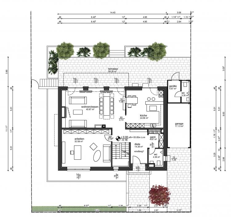

    wir sind eine Familie mit zwei Kindern (3,5 Jahre und 7 Monate) und möchten im Sommer unseren Hausbau starten. Bei der Entwurfsplanung stehen wir noch ziemlich am Anfang. Wir haben den zweiten Entwurf vom Architekten vorliegen und sind ziemlich enttäuscht, weil uns da einiges gar nicht passt.
    Jetzt hoffen wir auf Hilfe/ Ideen aus dem Forum. Macht es Sinn, an der Vorlage zu basteln? Lassen sich überhaupt alle Wünsche umsetzen oder müssen wir auf etwas verzichten?

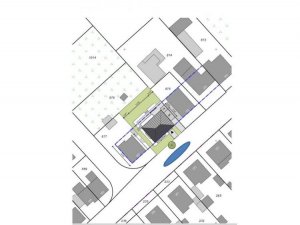

    Hier ein paar Infos:

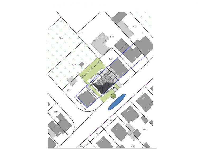

    - Lageplan - Norden ist planoben, das Grundstück ist also nach Nord-Westen ausgerichtet
    - B-plan - offene Bauweise, Baugrenze ist im Lageplan blau gestrichelt, GRZ 0,4, GFZ 0,8, sonst keine Vorgaben
    - Nachbarn - Zweifamilienhäuser mit je zwei Vollgeschossen plus ausgebautem Satteldach
    - Grundstück - 21x31m. Fällt entlang der Straße von rechts nach links ca. 90cm ab, daher Eingang möglichst weit rechts, um wenige Stufen zur Eingangstür zu haben
    Unsere Wunschliste:
    EG
    - große Wohnküche, nach hinten raus (am liebsten 5x6m, mind. 4,50m breit)
    - großes Wohn-Esszimmer mit gemütlicher TV-Ecke, Platz für großen Esstisch
    - Kamin
    - Gäste WC
    - großer Eingangsbereich mit Garderobe
    - Arbeitszimmer 18-20m²
    - Podesttreppe (evtl. andere Form, wenn der Grundriss dann besser wird)
    - evtl. HWR mit Wama und Trockner (alternativ OG)
    - Garage mindestens 3,50m breit
    OG
    - "Elternbereich" Schlafzimmer und Bad nach hinten raus
    - Blick von der Badewanne in den Garten (keine freistehende Wanne)
    - großes Ankleidezimmer mit Sitzgelegenheit, Platz zum Koffer packen
    - Balkon kann, muss aber nicht
    - Schlafzimmer nicht angrenzend an Kinderzimmer
    - zwei Kinderzimmer, ähnlich groß
    - seperates Kinderbad (Wanne kann, muss aber nicht)
    - HWR mit Wama und Trockner (alternativ Wama und Trockner im Kinderbad)
    Keller
    - planen wir erst, wenn EG und OG stehen (Technik, Fitness, Spiel/ Party, Abstellraum)

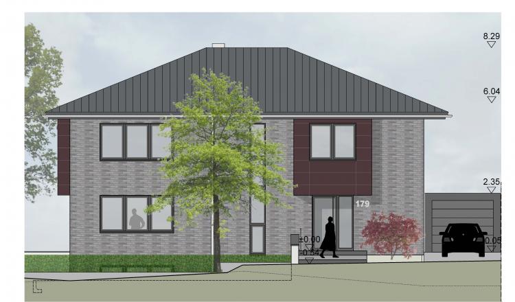

    Kritik zum Entwurf
    - Garage zu schmal
    - Wohnzimmer im Verhältnis zum Arbeitszimmer zu klein
    - Arbeitszimmer viel zu groß

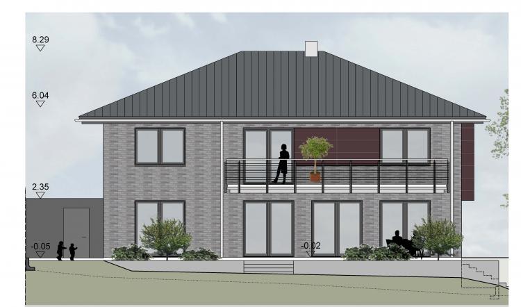

    - sehr großer Balkon, dadurch WZ zu dunkel? Küche zu dunkel?
    - Kinderzimmer sind Schläuche, Kind 2 guckt aufs Nachbarhaus
    - Schiebetüren im Elternbereich müssen nicht sein, wir würden auch über den Flur gehen
    So, ich denke, das wäre erstmal das Wichtigste :).

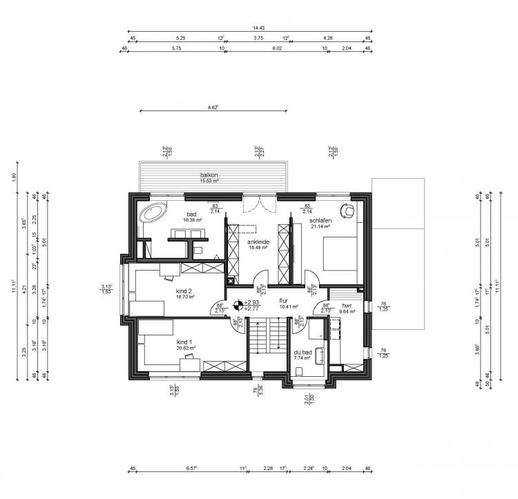

    Kurz und knapp (was mir sofort auffiel):
    Die Gewichtung des Elternflügel erscheint mir dann doch etwas übertrieben, oder? 56 m² für den elterlichen Schlafbereich. Würde der elterliche Lebensmittelpunkt dort zu verorten sein (Viel- u. Langschläfer mit Hang zum Bade und unentschlossen was anzuziehen, von daher viel (!) Zeit in der Ankleide verbringend...), so mag das noch eher zu verstehen sein, aber ansonsten...was macht Ihr da oben? Lesen? O.K., Schlafen natürlich...und sonst?
    Dazu eine Balkon.
    Der Installationsschacht, der vom bad durchs Wohnzimmer rauscht würde mich sehr stören. Im Augenblick ist er zwar im Mobiliar inegriert und man kann dies sicherlich so machen. Letztendlich verbelbt dort aber optisch eine Art Pfeilervorlage (in groß), die man auch nicht mal eben ändern könnte, sollte es einem nach einer anderen Möblierung gelüsten.
    Großes Arbeitszimmer....erstaunlich.
    HWR direkt neben dem Schlafgemach. Geht. Auf der Ebenen auch nicht unvernünftig. In der Lage eher schon. Eine Waschmaschine ist mehr oder minder laut. Im Schleudergang ist sie laut. Man kann (darf) also nur zu bestimmten Tageszeiten Wäsche waschen. Eine lage z.B. zwischen zwei Bädern (geht hier nat. nicht) ohne Wohnraum direkt daneben wäre besser.

    Das Arbeitszimmer ist uns ja auch viel zu groß.
    Das riesige OG ergibt sich ja aus dem großzügigen EG, obwohl wir so viel Platz da gar nicht brauchen.
    Das Hauptproblem ist vermutlich, dass ich eine große und breite Küche nach hinten raus haben möchte. Vermutlich müsste man das Wohn/ Esszimmer irgendwie um die Ecke planen, um eine bessere Raumaufteilung hinzukriegen. Oder hat dazu jemand eine andere Idee?
    Bad über dem Wohnbereich gefällt mir auch nicht, hätte ich lieber über der Küche. Dann wird es aber wieder schwierig mit den anderen Zimmern, weil wir auf keinen Fall das Schlafzimmer neben einem Kinderzimmer haben wollen. Ich fänd auch gut, wenn ein Kinderzimmer nach vorne und eins nach hinten raus ging, dann haben wir aber auch wieder das Problem mit dem Schlafzimmer neben dem Kinderzimmer. HWR neben dem Schlafzimmer find ich nicht ganz so schlimm, waschen werde ich hauptsächlich tagsüber, und wenn es mal eine Maschine abends sein muss, ok, dann müssen wir damit leben.
    Das Bad soll auf jeden Fall schön großzügig sein, ebenso wie die Ankleide. Darin brauchen wir auch Platz zum Sitzen und zum Koffer packen. Und wir haben auch echt viele Klamotten. So riesig wie jetzt muss es aber nicht sein und den Balkon brauchen wir auch nicht.
    Ich hab auch schon überlegt, den HWR wegzulassen und Wama + Trockner im Kinderbad unterzubringen. Einen Schrank für Handtücher/ Bettwäsche etc. kriegen wir ja auch in der Ankleide noch unter.

    Nun...da das AZ ja schon als viel zu groß erkannt wurde, könnte das EG entsprechend kleiner werden. OG analog!
    Ich fände es gut, wenn der planer hierzu Lösungen/ Lösungsansätze erarbeiten würde.
    Ich weiß ja nicht wie oft Ihr verreist (Koffer packen), aber ich würde die Größe meiner Ankleide sicher nicht danach dimensionieren wie bequem das dann dort beim packen meiner Koffer wäre.
    dann drängt sich mir sogleich die Frage auf: warum ist dann da einer??????

    Ist das dein Ernst? Im aktuellen Entwurf ist das Kinderbad nur halb so groß wie das Elternbad. Aus meiner Sicht ist das schon ein Planungsfehler, denn im entsprechenden Alter werden die Kinder deutlich mehr Zeit im Bad verbringen als ihr. Wenn dann dort aber noch Waschmaschine und Trockner rein sollen, ist das 7,7 m² Minibad hoffnungslos zu klein. Aus meiner Sicht sollte der Kinderbereich deutlich größer als der Elternbereich sein, denn ihr habt eure Wohnräume im EG und dazu noch ein Arbeitszimmer. Grundsätzlich finde ich 18-20 m² für ein Kinderzimmer aber nicht zu klein.

    Wir haben gesagt, wenn sich ein Balkon ergibt, warum nicht. Wir wollten den auch evtl. als Terrassenüberdachung nutzen. So groß, wie der jetzt ist, fürchte ich aber, dass das WZ zu dunkel wird.

    Das Problem der Verdunkelung sehe ich nicht. Eher eine Verschattung, die man im Sommer schätzen könnte!

    Wenn ich den HWR weglasse, kann das ganze OG ja umgebaut werden. Natürlich wäre das Kinderbad dann deutlich größer, wenn Wama und Trockner da noch rein sollen!
    Ich finde die Kinderzimmer momentan auch zu klein und schlecht geschnitten, im Verhältnis zu den anderen Räumen.

    Verschattung bei Nord-West Ausrichtung?

    Nur diese Aufteilung im OG mit zwei Badezimmer finde ich übertrieben. Ich würde im OG ein großzüges Badezimmer machen und in EG nur eine Dusche und WC.

    Warum macht ihr dann das OG auch noch größer als das EG? Gerade vor diesem Hintergrund erscheinen mir diese auskragenden Elemente im OG äußerst fragwürdig. Die machen das OG nochmal größer als es bei "geraden" Außenwänden wäre - und bringen den betroffenen Räumen im Prinzip gar nichts. Das ohnehin schon schlauchförmige Kinderzimmer gewinnt gerade mal einen halben Quadratmeter oder so an Fläche - die Raumgeometrie wird aber noch schlauchiger und der Raum dadurch m.E. ungemütlicher. Und im Bad ist die Fläche durch die Vorwandinstallation im Bereich der EG-Wand vollkommen unbrauchbar, einzig das Fensterputzen wird da maximal erschwert. (Und dann kann man ja noch über Baukosten, potentielle Schadensträchtigkeit und energetische Aspekte sinnieren...)
    Als Ansatzpunkt zur Flächenreduktion im EG würde ich mal die Plätze anführen, die man zum Einnehmen von Speisen einnehmen könnte. Derer gibt es - unmittelbar nebeneinander gelegen - 3 (in Worten: DREI!!!). Den "großen" Esstisch im Wohnbereich, den kleinen Esstisch in der Küche, und dann noch den Hocker am Tresen. Da besteht definitiv Einsparpotential. 1-2 dieser 3 können weg, ohne dass ihr viel an Nutzbarkeit des Hauses verliert. Manchmal ist weniger mehr ;)
    Was soll eigentlich das Wandloch zwischen Küche und Essbereich? Durchreiche? Die wäre in der Funktion stark beeinträchtigt, weil man sie wegen des davorstehenden Küchentischs schlecht erreicht...

    Eigentlich ist das Ding nur groß und absolut unpraktisch.
    Dein WZ geht nach NW mit Balkonüberdachung, da kannste im Hochsommer Licht anmachen in der Bude, damit Du hinten im Zimmer noch was siehst. Denn auf der Westwand ist ja sicherheitshalber erst gar kein Fenster.
    Die Rohrführung vom Bad OG ist dann bloß noch das Highlight im Wohnzimmer.
    Der HWR im OG ist auch so ein Ding - eigentlich brauchst Du den, zumindest in dieser Größe, dort wohl eher weniger.
    Du willst doch mit Keller bauen. Da ist doch genug Platz für Wama und Trockner.
    Dafür bekommst Du einen Balkon, den Du eigentlich wohl auch nicht möchtest. Eine ansprechende Terrassenüberdachung, die bei Bedarf sogar noch Licht in das WZ lässt, bekommst Du für erheblich weniger Geld als einen Balkon.
    Apropos Geld: Wieviel wolltet Ihr nochmal in das Haus investieren??
    Ich denke mal, Ihr werdet den Entwurf noch erheblich einstampfen müssen.
    Diesen sogenannten Entwurf würde ich dem Archi zurückgeben, wahrscheinlich sogar mit wenig freundlichen Worten.
