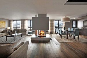

    Ist zwar jetzt noch etwas früh, aber bei der Dicke der Wohnzimmerwand wäre das dann ja wieder wichtig. Kleinen Kindern fällt ja öfters mal was um, oder die rennen wo gegen und es fällt was runter, auf jeden Fall, ihr könntet z.b. bei eurer multimedialen Beschallung auf Unterputzlautsprecher setzen. Die werden in die Wand eingesetzt und dann mit einem speziellen Feinputz überstrichen, so dass die Musik aus der Wand kommt und kein Kind kann da was umstoßen. Hier mal ein Video dazu: https://www.youtube.com/watch?v=-r89wAXmd4c

    @Bauliesel
    Wie kommst du darauf, dass ich mit dem Entwurf ansatzweise zufrieden bin??? Mein erster Eindruck war - geht gar nicht! Und in Post 1 schrieb ich bereits:
    "Bei der Entwurfsplanung stehen wir noch ziemlich am Anfang. Wir haben den zweiten Entwurf vom Architekten vorliegen und sind ziemlich enttäuscht, weil uns da einiges gar nicht passt."
    @Thomas - Liesels Einwurf ist ja auch in Ordnung, aber die Ausdrucksweise ist unverschämt. Ich denke, man kann hier freundlicher und sachlicher bleiben.
    Die Möblierung der Küche ist so noch völliger murks, und ich hab ja auch schon einiges dazu geschrieben. Ich habe mir eigentlich eine 3m lange Halbinsel zum Arbeiten und Kochen mit Blick in den Garten gewünscht! Wenn ich vor der Wand kochen und schnippeln will, dann tuts auch eine platzsparende L-Küche.
    Über den zweiten Essplatz in der Küche an sich möchte ich nicht diskutieren. Genauso, ob man eine offen Küche will oder nicht. Wollen wir nicht. Es ist halt Geschmackssache, ob man das möchte oder nicht. Wir haben jetzt in unserer 88m² Wohnung auch einen Esstisch in der Küche und einen im Wohnzimmer. Und darauf werde ich nicht verzichten. Dass nur deswegen das Haus deutlich größer werden muss, weil die Küche momentan schlecht geplant ist, ist natürlich Mist und soll auch nicht so bleiben. Insgesamt hätte ich lieber 200m² Wohnfläche als 240m².
    Hat denn jemand vielleicht eine tolle Idee oder Beispiele für gelungene Wohnzimmer mit gemütlicher Sitzecke, Kamin und Platz (!!!) für einen großen Esstisch (der ja nur für Besuch so groß ausgezogen wird). Eventuell auch ums Eck gebaut? Ich seh grad den Wald vor lauter Bäumen nicht mehr und kann mir nicht mal mehr vorstellen, wie ein schönes und großzügiges Wohnzimmer aussehen könnte.
